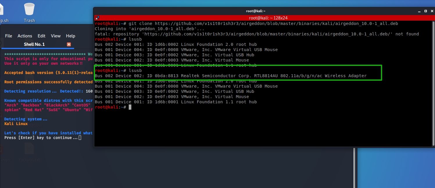

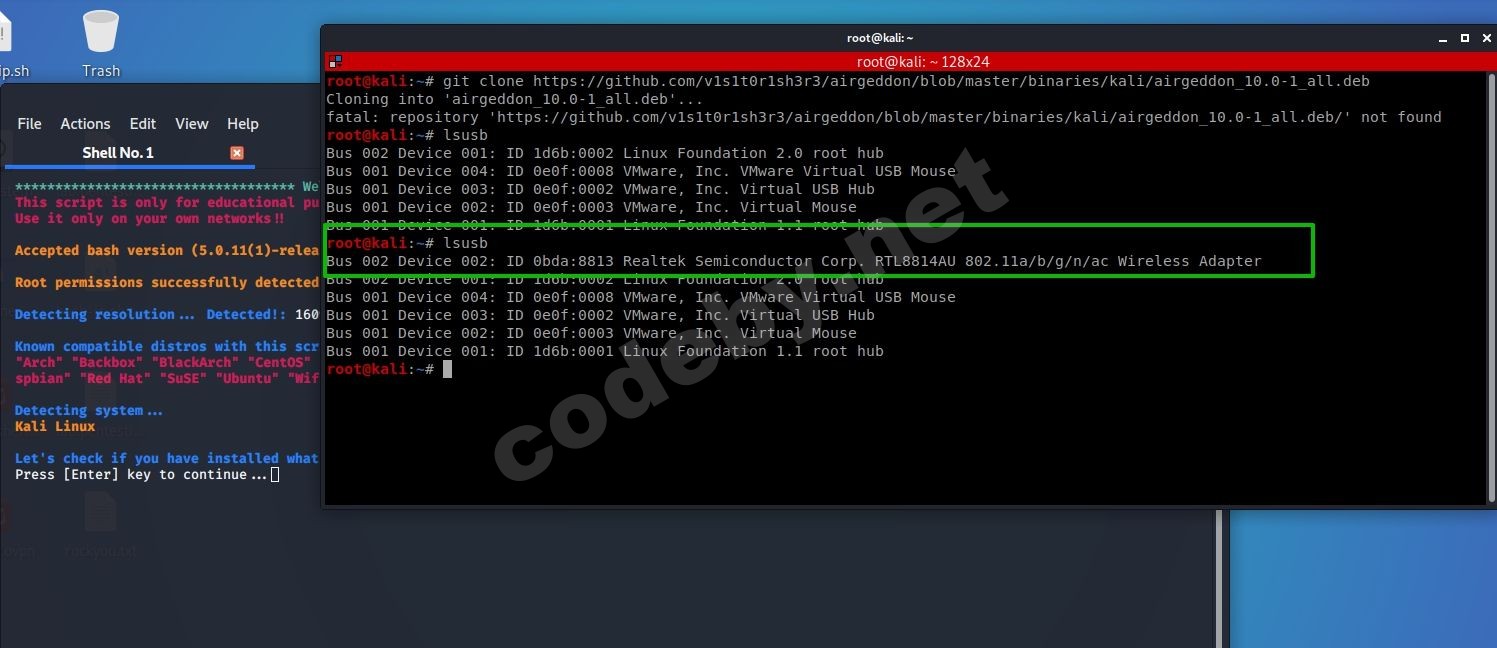

Внешние антенки мои тоже перестали определяться в рабочем состоянии, хотя lsusb их прекрасно отображает.

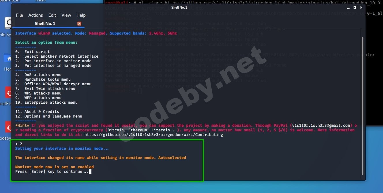

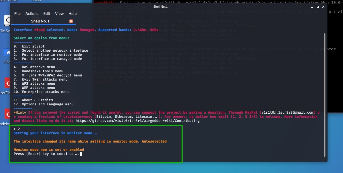

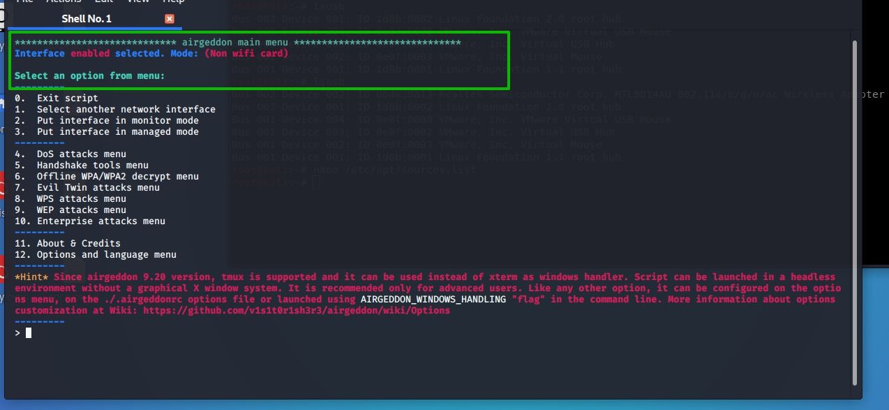

Проблема: airgeddon видит карту, но когда переводишь в режим монитора, пишет no wifi adapter, т.е перестает её видеть и них нельзя сделать :(

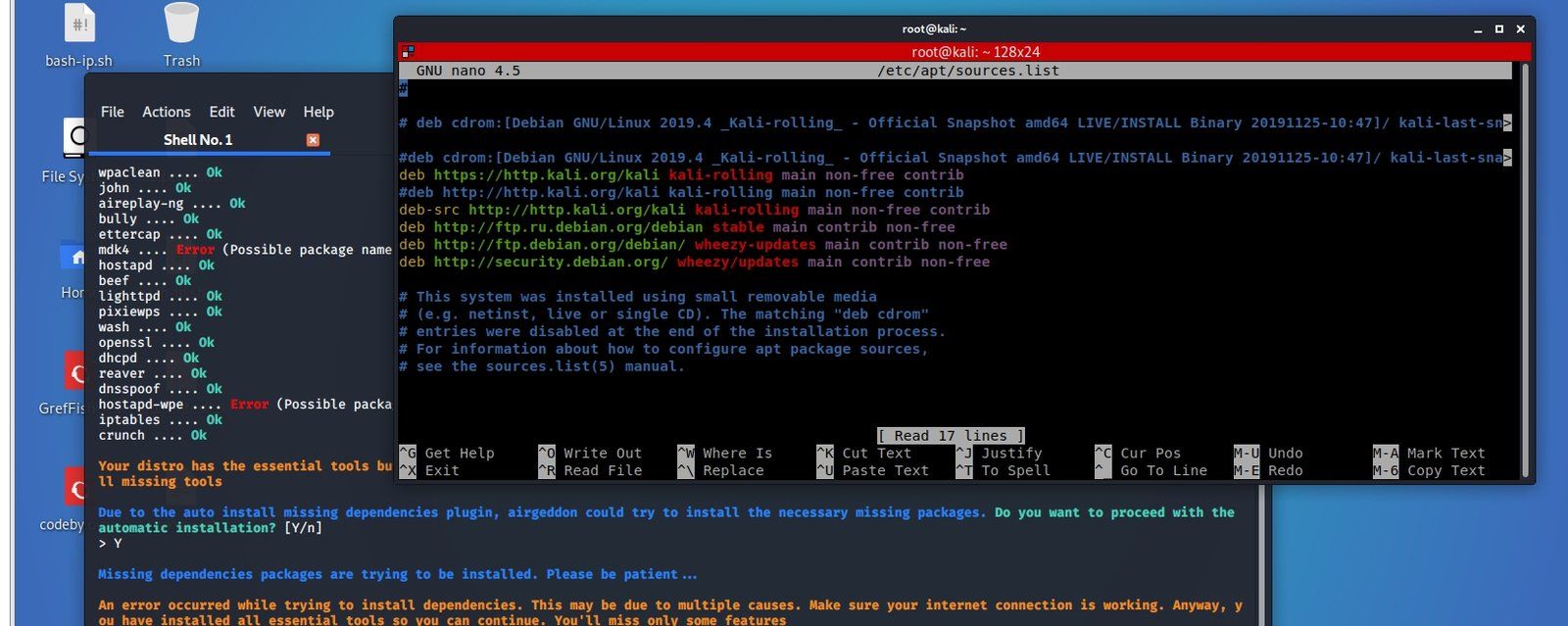

Запускается норм, но если соглашаешься доинсталлить зависимости и допы, пишет, что нет инета....

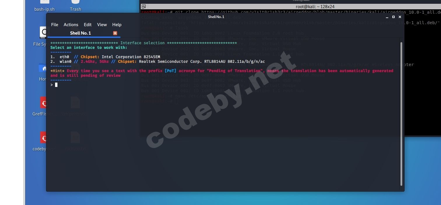

После релиза кали 2019.4
apt install realtek-rtl88xxau-dkms - ничего не дает вообще, на ноуте даже встроенная карта рядом с роутером не может к нему нормально подключится.

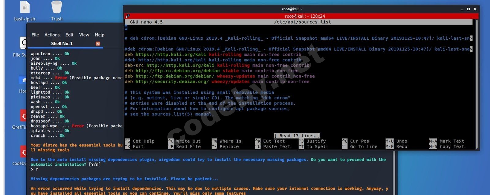

Realtek RTL8812AU
Realtek RTL8814AU

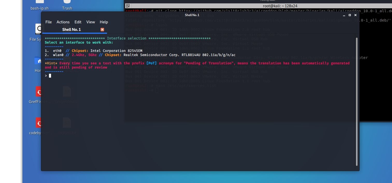

Перестали работать в принципе, приходится ставить какие-то странные дрова от сюда aircrack-ng/rtl8812au, чтобы карта работала и определялась.

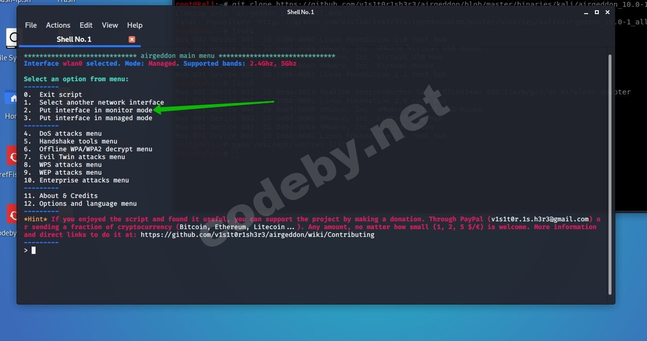

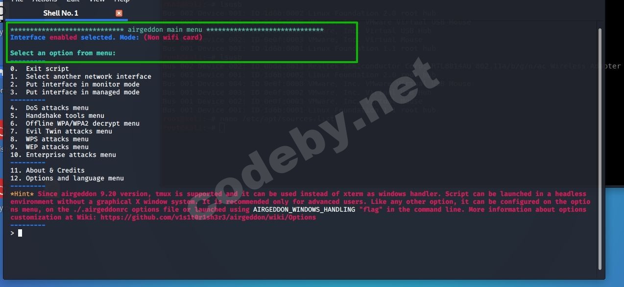

и
жопа

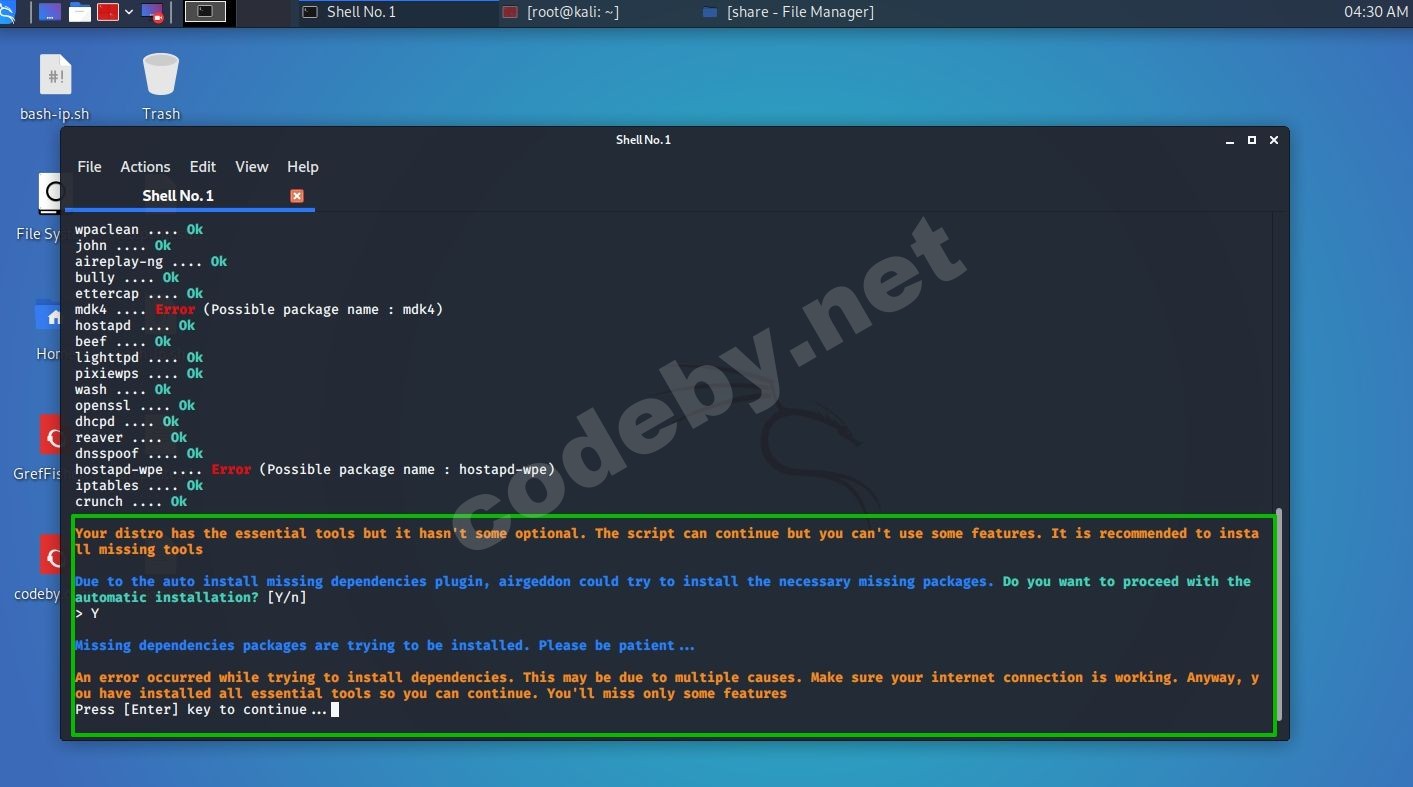

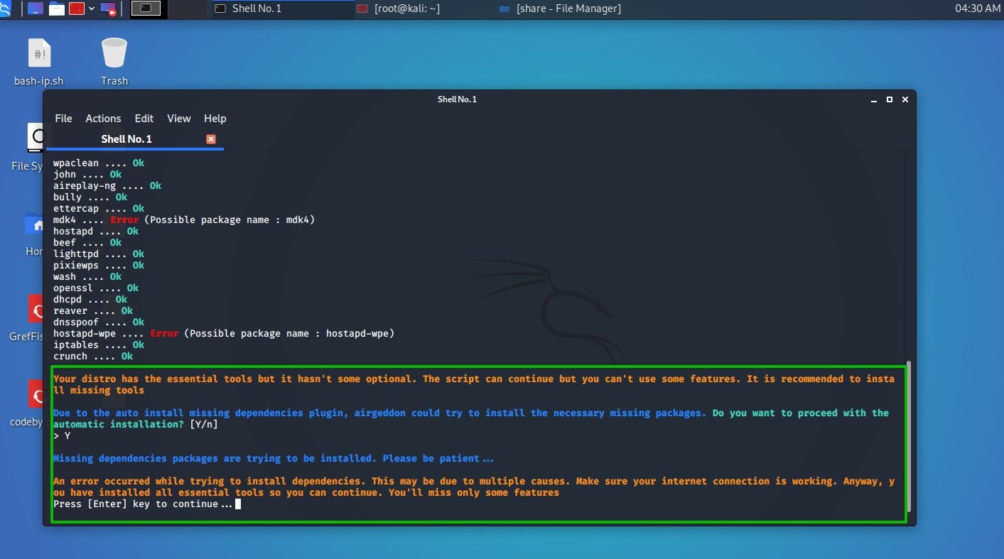

Кучу репов добавил в кали, видел что на форуме про это писали..
Нашел вроде как фиксе, но не понял как пашет...
нужна помощь, как залечить.
Спасибо!
зависимости все перечислены же... ставь вручную

c папки airgeddon_realtek_chipset_fixer файл realtek_chipset_fixer.sh переносишь в airgeddon/plugins и радуешься, но DoS и WPS функции все равно работать не будут,что бы обойти этот момент с WPS я использую
sudo aircrack-ng -a2 -b 00:00:00:00:00:00 -w rockyou.txt capture/-01.cap
предварительно конвертировал cap в hccapx это можно сделать
Спасибо конечно... Зависимости никак не влияют на работу карты, у меня скорее вопрос больше не по эиргеддону, а по самим дровам. Раньше работали из коробки без каких-либо проблем. Что произошло после апдейтов кали не могу понять.

я с тобой не согласен,на тех дровах у меня на ровном месте упала мощность до 12 dBm ))) а потом и вовсе перестало работать,а с этими дровишками пока все хорошо.
