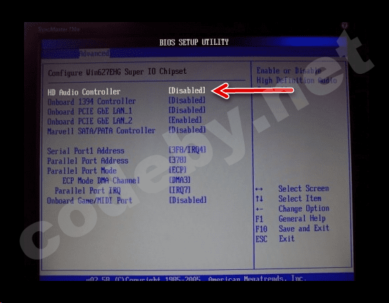

3. Перезагрузи комп, зайди в BIOS, Advanced Setting и найди там пункт OnboardDevices, в нём
Посмотри, включено ли устройство. Переключи в режим Enabled

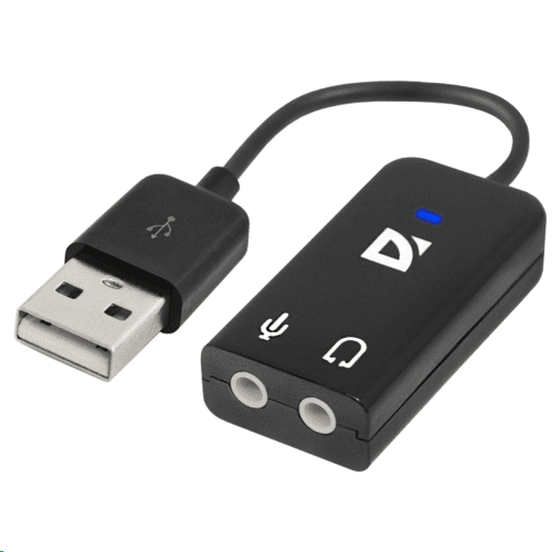

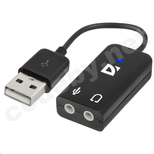

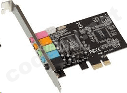

Если звука нет, скорее всего сгорел аудио кодек на материнке. Можно нести в мастерскую, можно купить USB аудиокарту ($3/5) или PCI-Express ($15/20)

Посмотреть вложение 39460Посмотреть вложение 39461
Спасибо, все попробовал, видать гг кодеку
