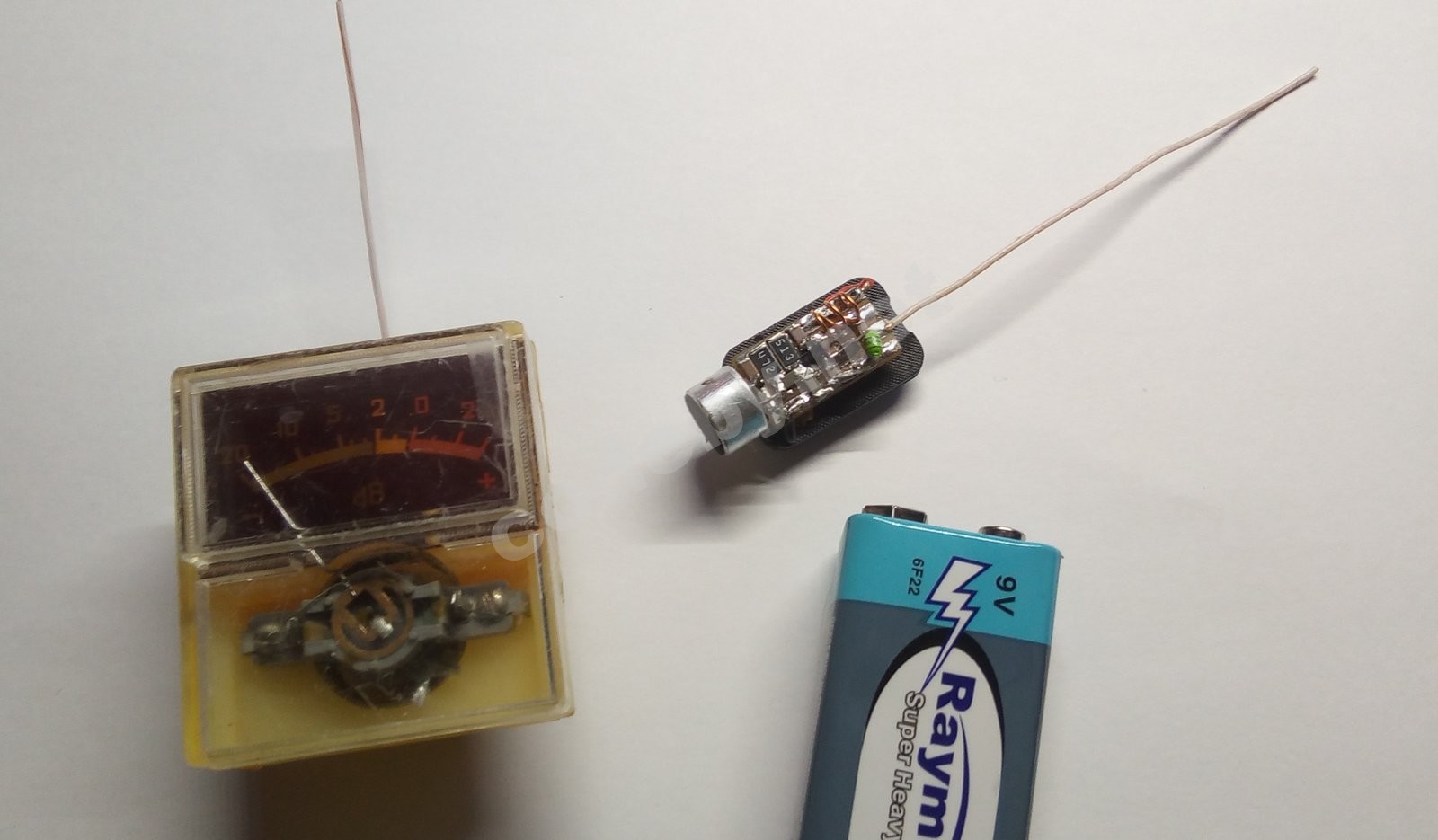

В моей кладовке среди технических игрушек имеется детектор электромагнитного излучения с рабочим диапазоном частот 50Гц-2.4Ггц. Оказалось, что в диапазоне частот > 50Гц..400МГц стоит полосовой фильтр и не детектирует электромагнитную природу вовсе. Верю в услышанную историю, что данные детекторы изготавливаются в средней общеобразовательной школе КНР на уроке труда. Китайцы любят преувеличивать свои характеристики продуктов, но даже при таком святотатстве они прекрасно конкурируют на международном рынке против остального мира.
Деваться некуда, для настройки прототипа и контроля его радиоизлучения изготавливаю простенький на ВЧ диодах детектор элмг.излучения.
Слева детектор КНР, справа детектор РФ.
