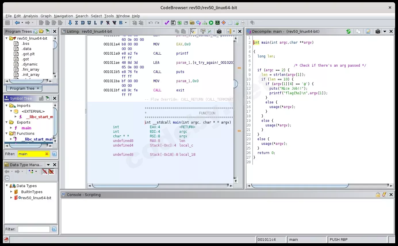

Статический анализ бинарных файлов прошивки в Ghidra​
Загрузка и настройка проекта для ARM/MIPS​
После извлечения файловой системы основная работа переключается на Ghidra. Цели - демоны управления (httpd, telnetd, custom_daemon), CGI-скрипты, разделяемые библиотеки.
При импорте бинарника критично правильно указать три параметра:
  • Архитектура процессора - ARM little-endian для большинства современных IoT, MIPS big-endian или little-endian для роутеров на Broadcom/MediaTek. Берётся из datasheet чипа или из вывода file на извлечённом ELF-бинарнике
  • Base address - адрес загрузки в память. Для ELF-файлов из извлечённой FS Ghidra определит автоматически. Для raw binary (дамп загрузчика) - из документации на чип, раздел Memory Mapping
  • Формат файла - ELF для штатных бинарников, Raw Binary для дампов загрузчиков и firmware-компонентов без заголовка
После импорта - автоанализ (Analysis → Auto Analyze). Для ARM-бинарников обязательно проверьте, что включён анализатор ARM/Thumb mode switching - иначе функции с переключением режимов будут декомпилированы криво.
Главное преимущество Ghidra перед IDA Free - встроенный декомпилятор, который бесплатно превращает ассемблер в псевдо-C. По оценке Emproof, для незащищённых бинарников Ghidra «почти идеально реконструирует функцию». Для типичных IoT-бинарников на BusyBox/uClibc это не преувеличение - качество декомпиляции позволяет читать код почти как исходник. На моей практике результат хуже только при агрессивной оптимизации -O3 и при использовании нестандартных calling conventions.
Поиск уязвимостей в декомпилированном коде​
Эффективный анализ прошивки в Ghidra - не последовательный просмотр всех функций (так можно и неделю убить), а целенаправленная навигация по опасным паттернам.
Шаг 1: Поиск по строкам. Window → Defined Strings. Фильтруем по password, admin, root, secret, key, token. Двойной клик на строке → переход к месту использования. Перекрёстные ссылки (XREF) показывают, какие функции обращаются к этой строке.
Шаг 2: Поиск опасных вызовов. В Symbol Tree → Imports фильтруем по: system(), popen(), execve() - точки инъекции команд ОС; strcpy(), strcat(), sprintf(), gets() - переполнение буфера; strcmp() для сравнения паролей - возможная timing-атака.
Шаг 3: Трассировка данных. Если system() принимает аргумент - проследить, откуда он приходит. Цепочка от HTTP-параметра или UART-ввода до system() без санитизации - command injection.
Пример уязвимого кода, типичного для веб-интерфейса IoT-камеры, в том виде, в каком его показывает декомпилятор Ghidra:
C:
void handle_ping(char *ip_param) {
    char cmd_buf[128];
    sprintf(cmd_buf, "ping -c 3 %s", ip_param);
    system(cmd_buf);
Значение ip_param берётся из HTTP GET-параметра. Передача строки ; cat /etc/shadow вместо IP-адреса приводит к инъекции команды ОС - A03:2021 Injection по OWASP Top 10. Ни валидации, ни экранирования, ни использования execve() с массивом аргументов. Встречается настолько часто, что перестаёшь удивляться.
