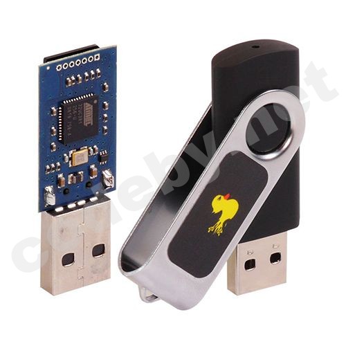

Да, возможно, кого-то тема BadUSB уже подзадолбала, но я давно хотел смастерить девайс, реально похожий на флешку и не стоящий 50 баксов, как оригинальное устройство от Hak5.
(Оригинальное устройство от Hak5)

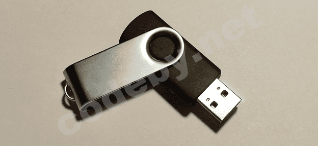

На выходе мы получим аккуратное устройство, похожее на флешку, имеющее на борту достаточно памяти, чтобы набрать shell-код с помощью ALT-кодов.
Короче говоря - дешево, красиво, эффективно (ну, насколько это может позволить BadUSB).
(Вот такое устройство у нас получится)​

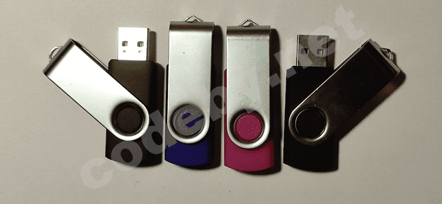

  • Флешка, которую мы распотрошим и будем использовать от неё корпус;
  • USB Type-A разъём, чтобы устройство выглядело убедительно и была похожа на настоящую (я рекомендую разъемы с небольшими хвостиками, а не под пайку проводов).

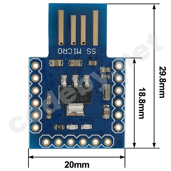

Итак, использовать в своем рукоблудстве рукожопстве проекте я буду плату, которую на просторах алиэкспресса называют Mini SS Micro.
Плата имеет интересный форм-фактор, маленький размер и на борту распаян микроконтроллер Atmega32U4.

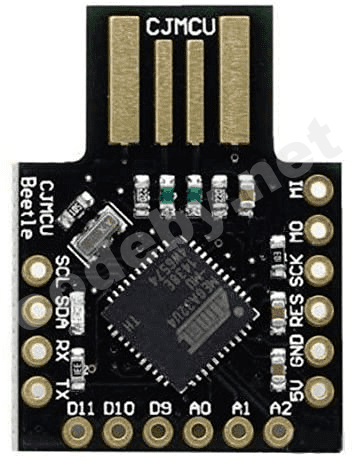

Также, на алиэкспрессе я встретил плату Beetle Leonardo, которая стоит на 1 доллар дороже (4.5 бакса),
(Beetle Leonardo здорового человека)​
но она стала жертвой моих рук из ж… погибла смертью храбрых при попытке уменьшить её размер и запихнуть в корпус флешки.
(Beetle Leonardo курильщика)​
Почему для устройства я выбрал плату Mini SS Micro:
  • Она дешёвая и на ней установлен микроконтроллер, позволяющий эмулировать клавиатуру;
  • В ней в 4,5 раза больше памяти, чем в Digispark (28 Кб ATmega32u4 против 6 Кб Attiny85 (значения после вычета загрузчика));
  • Размер платы (длина 30-мм , ширина 20-мм, плюс эти размеры можно ещё уменьшить), если подработать напильником - влезет в стандартный корпус флешки;

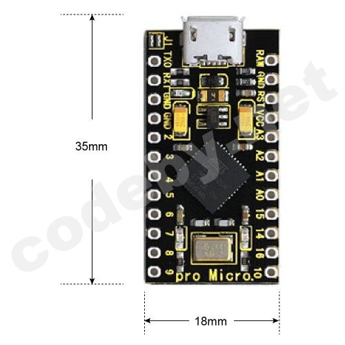

  • Именно из-за размеров я не выбрал плату Arduino Pro Micro, у неё длина 35-мм и уменьшить этот размер нет никакой возможности;

Далее приведу размеры внутреннего пространства выбранного типа флешки:
  • Ширина - 16.44 мм;
  • Длина до стоек - 27,1 мм;
  • Длина до начала закругления - 32.4 мм.
(Богатый внутренний мир донорской флешки)​

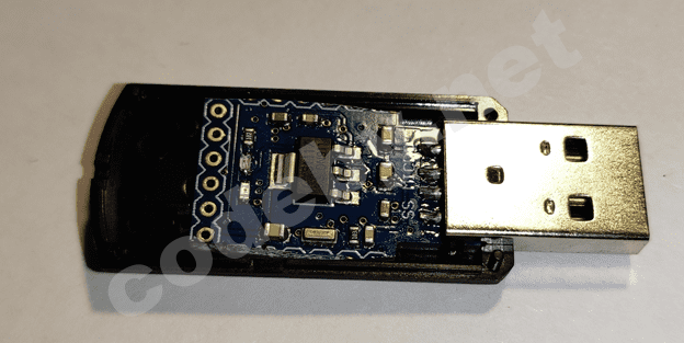

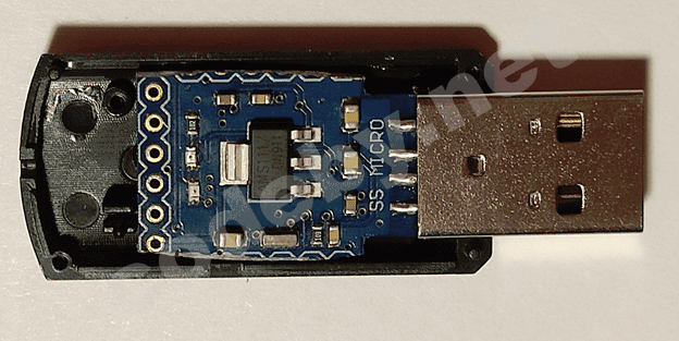

Берём плату и ножницы по металлу и первыми делом с отрезаем боковые части в области отверстий под пайку.
Далее аккуратно шлифуем напильником с двух сторон, до момента, пока плата не влезет во флешку.
К сожалению, я нигде не смог найти в интернете схему этой чудо-платы, чтобы точно сказать, до какого места можно шлифовать.
Однако, когда я делал своё устройство, то я старался ориентироваться на шелкографию отверстий под пайку, оставляя нетронутой часть, как показано на изображении ниже.
(Красным отмечены линии реза и последующей шлифовки)
Следующим шагом отрезаем переднюю часть платы, чтобы дорожки для подключения платы к USB были ровные и их было удобнее паять к разъему USB Type-A (не понимаю, почему китайцы их сделали разными🤔)
Теперь достаём паяльник, флюс и начинаем паять (я использовал глицин и какой-то китайский припой).
Примеряем внешний разъем USB Type-A к нашей плате, совсем чуть-чуть лудим контакты на плате и контакты на разъеме.
Далее накладываем их друг на друга и припаиваем, получается аккуратно и относительно крепко.
(Для желающих погрузиться в сферу пайки крайне рекомендую вот эту серию видео, но вообще на просторах интернета полно информации про пайку, главное в этом деле больше практики)
(Плата после пайки с флюсом выглядит крайне не привлекательно)​
Не забываем отмыть флюс! Да, глицин ,вроде, не вызывает сильной коррозии на контактах и не коротит, но выглядит плата неаккуратно, и почистить плату лишним никогда не будет.
(Плата выглядит уже лучше)​
Далее, можем примерить получившееся устройство в корпус от флешки, и, если всё устраивает, то я рекомендую посадить плату в корпус флешки на клей (я посадил на горячие сопли термоклей и он держит отлично).

Я доволен результатом, готовое устройство мне нравится, выглядит хорошо, визуально не отличается от флешки.
Параноиков, вскрывающих флешки перед их использованием, я никогда не встречал, поэтому это может быть интересный и относительно дешевый инструмент для пентестов или использоваться для аудита осведомленности сотрудников (об этом я расскажу в следующей статье).

Да, я тоже ковырялся с кучей разных форм-факторов плат, но этот в итоге остановился на Mini SS Micro.
А первоначально были мысли использоваться полно-размерные arduino pro micro и маскироваться под внешний жесткий диск🤣
Если делать "раз и навсегда", то можно использовать эпоксидку. Дешево и сердито. К тому же потом даже молотком не разбить, держит высокие температуры и ток не проводит.
