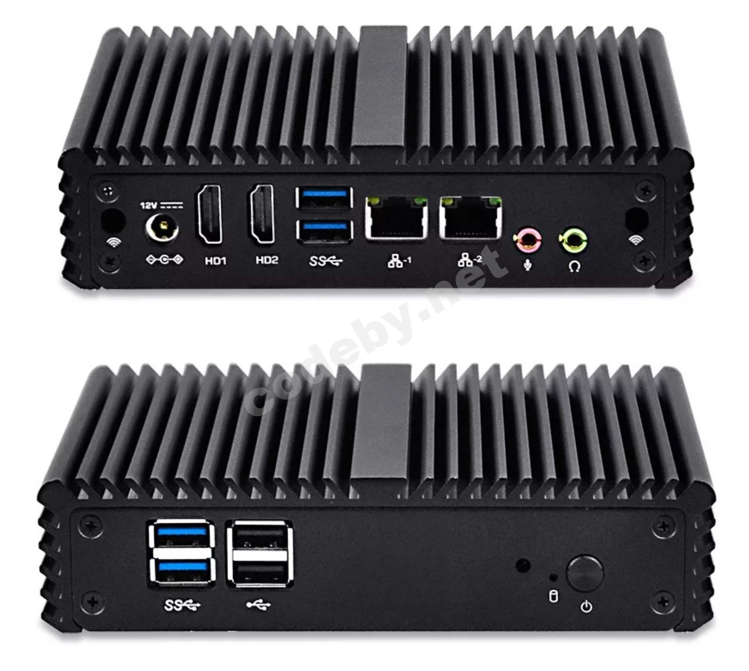

Я приобрел под эти нужды вот такую машинку которая обошлась мне менее 90$
Название Mini PC Qotom q150 j3160
Процессор (CPU): Intel Celeron Processor J3160
Оперативная память (RAM): 4Гб DDR3L
Внутренняя память (ROM): 128Gb SSD
LAN: 2-х Realtek RTL8111E 10/100/1000 (важно 2 или более LAN если ваш домашний интернет приходит по кабелю в будущий роутер)

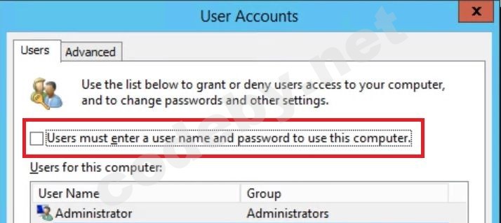

Не забываем отключить запрос логина и пароля для входа в WINDOWS (для этого набираем командную строку control userpasswords2)
и снимаем галочку.

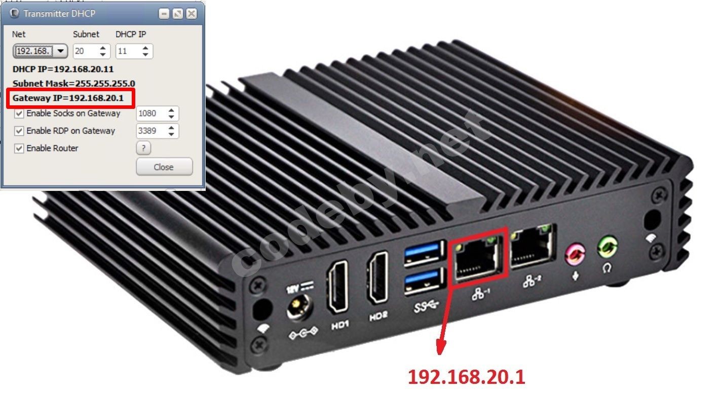

В дальнейшем управление к роутеру будет осуществляться по адресу шлюза по протоколу RDP
Так как мы объеденили в мост Ethernet1 с Virtual_router то выход нашего шлюза будет из этого порта
Теперь мы можем подключить по Ethernet другой PC и зайти по RDP протоколу используя адрес шлюза 192.168.20.1

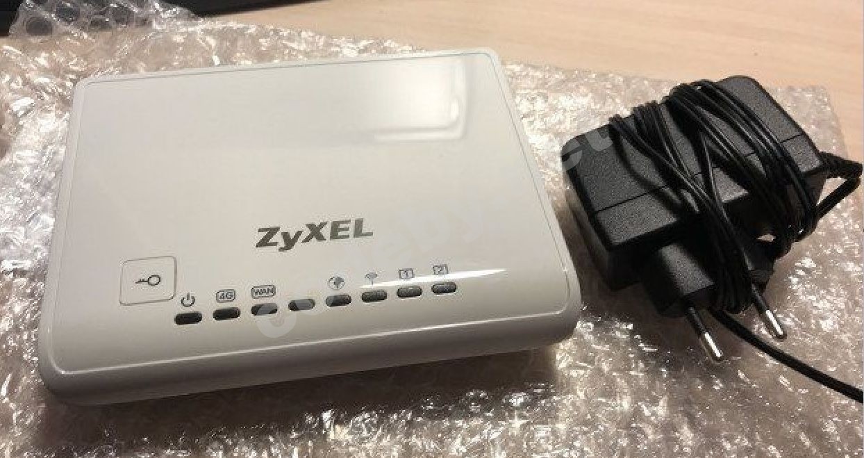

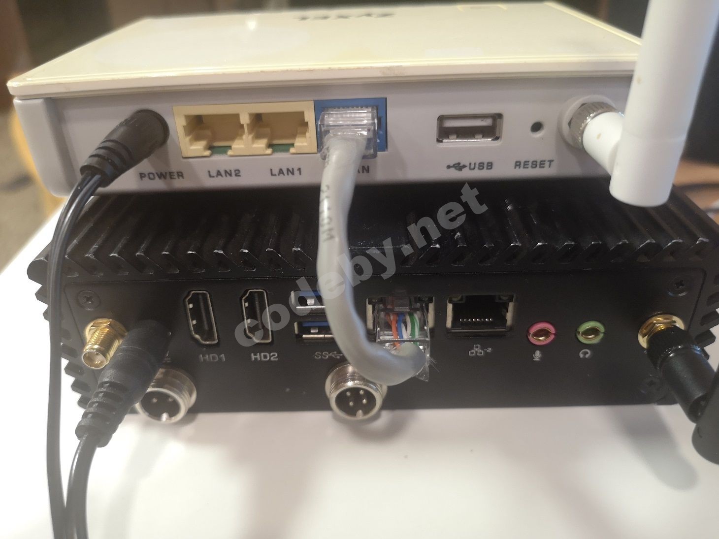

НО пока не спешим так как использовать всего лишь один порт Ethernet крайне неудобно и поэтому к порту RJ45 мы подключим беспроводной маршрутизатор.
У меня под рукой оказался вот такой, но подойдет абсолютно любая модель маршрутизатора.
Настроек маршрутизатору не требуются совсем... (меняем только имена Wi-Fi точки и пароли если вам это нужно)
После подключения маршрутизатора к Socks/SSH/Tor роутеру интернет будет доступен в моем случае по сети WI-FI и из портов LAN1, LAN2
Для и дальнейшего управления SOCKS/SSH/Tor роутера используем протокол RDP в моем случае по адресу 192.168.20.1:3389
