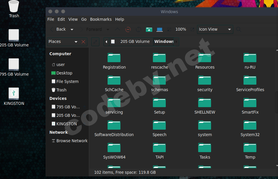

Теперь,чтобы сразу не рубить с плеча,смотрим,видит ли Linux повреждённый диск Windows ,монтируется ли он.
В первую очередь,посмотрите наличие реестровых файлов в папках config и RegBack C:\Windows\System32\config\RegBack
У меня все эти папки были повреждены и пусты.
Если у вас также ,то копируем важные файлы с обоих разделов на флешку большого объёма.

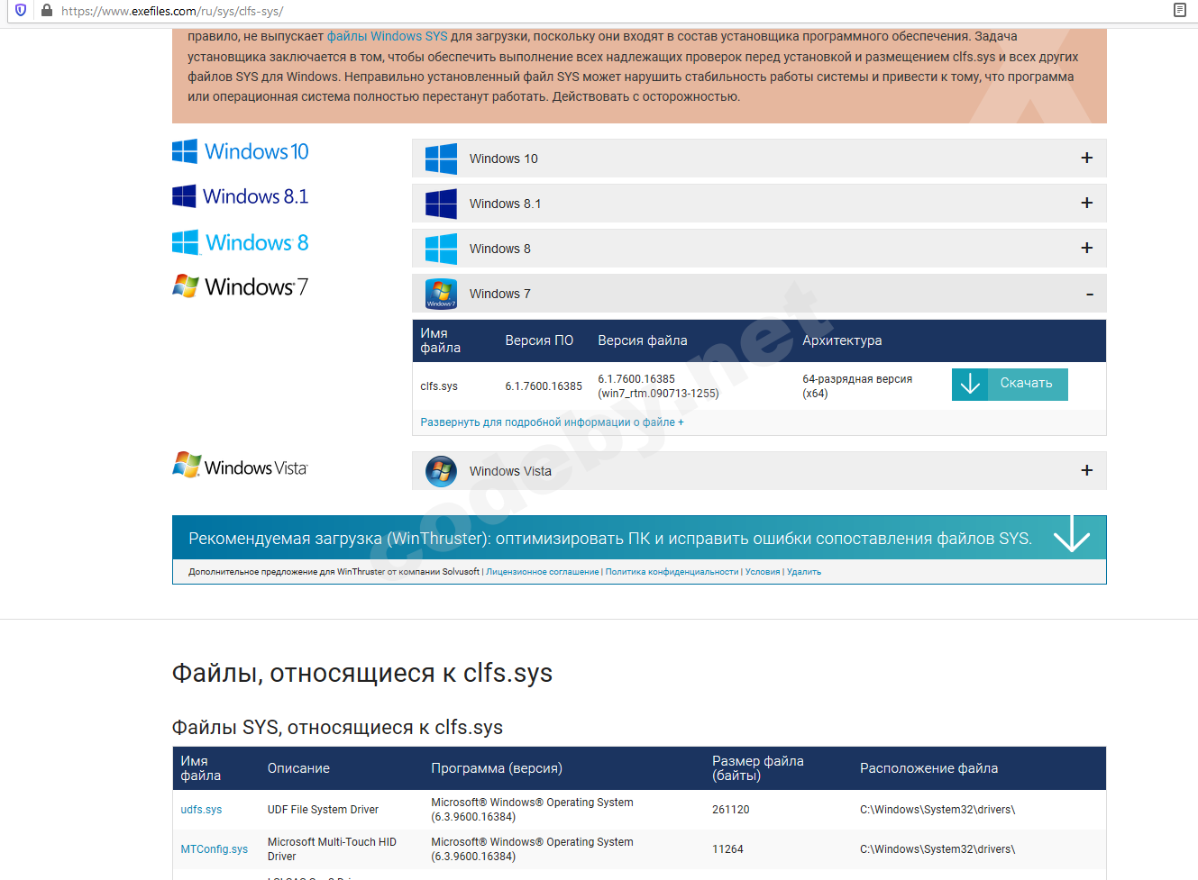

Если до этого система в безопасном режиме не прогружалась из-за каких-либо файлов .sys, то идём на этот сайт.
Ссылка на него
Качаем файлы и копируем с заменой в папки,как правило,это C:\Windows\System32\drivers (точный путь опишет ошибка)

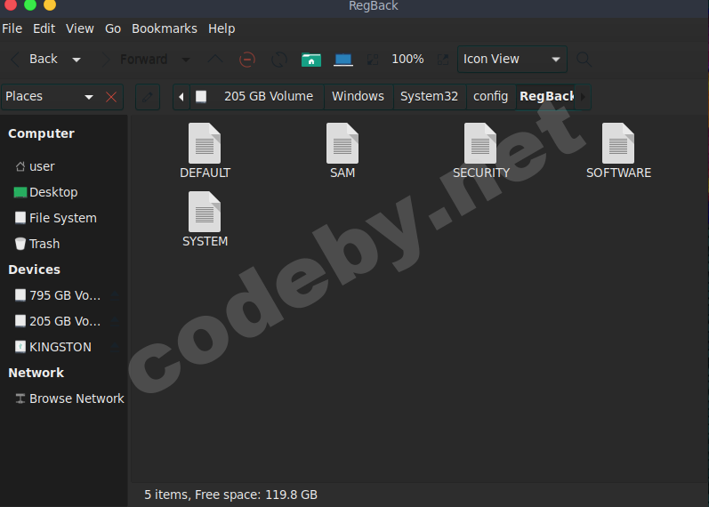

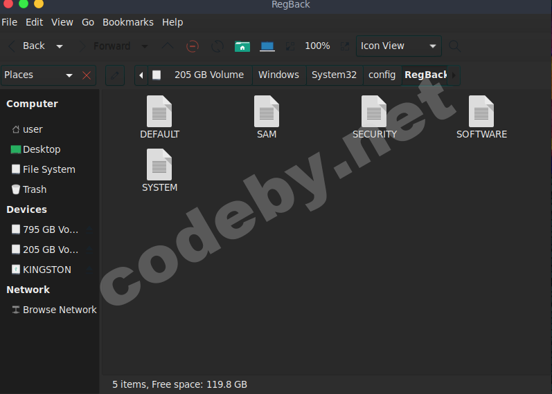

Когда на месте файлы реестровой копии ,то заходим в папку config , Linux Parrot видит скрытые файлы без всяких notepad-ов
Переименовываем файлы SOFTWARE и SYSTEM в software.bad и system.bad
Заходим в папку Regback и копируем оттуда файлы с такими же названиями : SOFTWARE и SYSTEM в папку config.

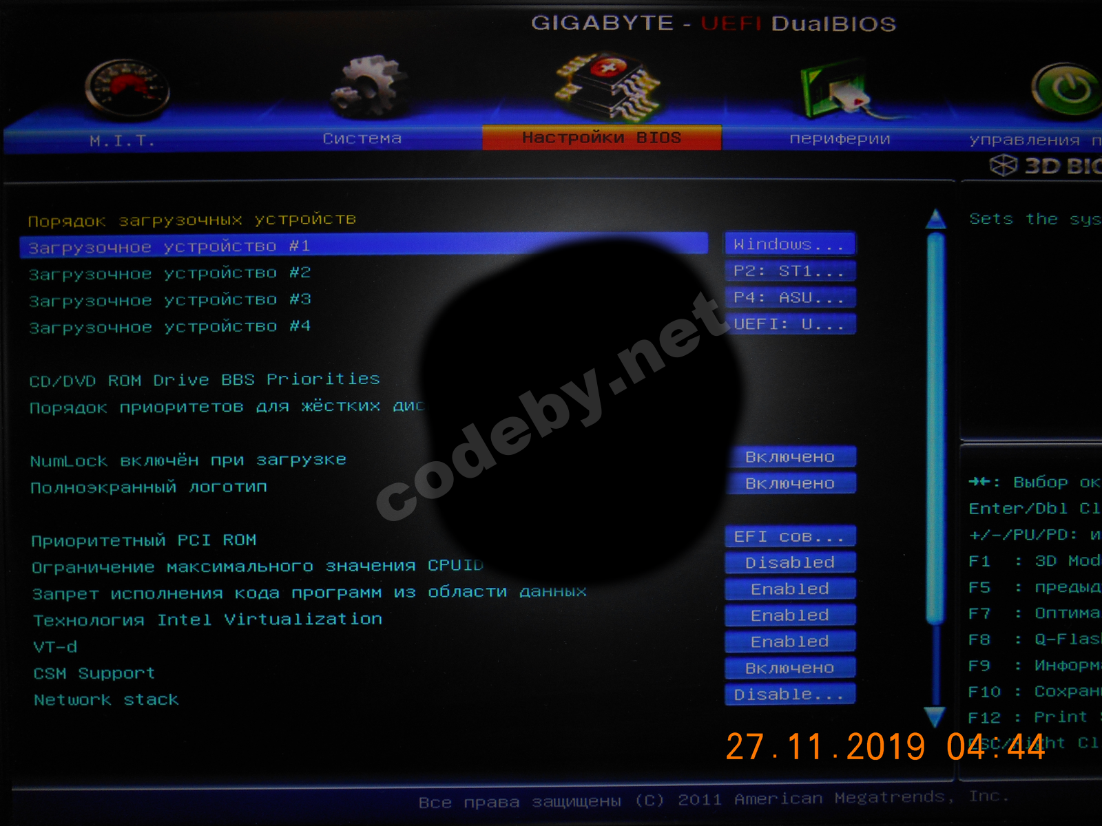

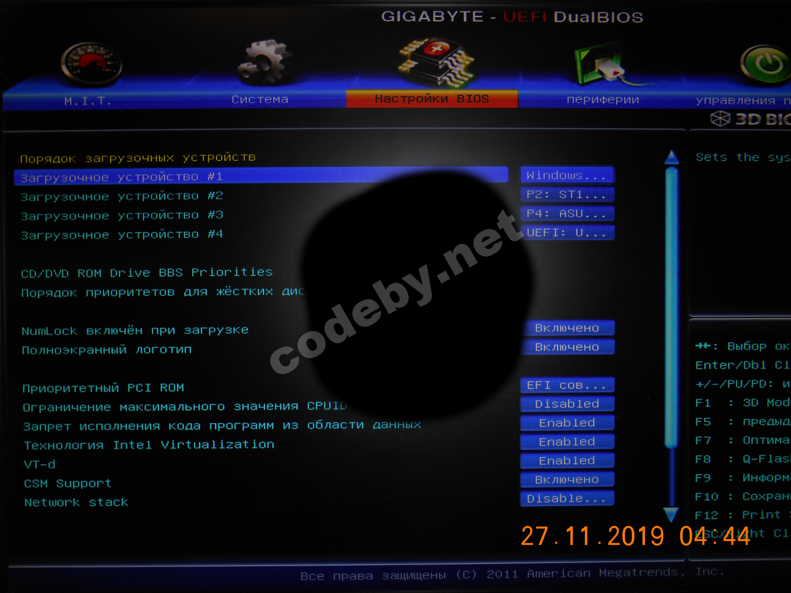

Запускаем систему на перезагрузку , вызываем BIOS , ставим приоритет на Windows.
Раз ничего и после этого не вышло, то вставляем 4 флешки в порты и погнали работать в Linux:

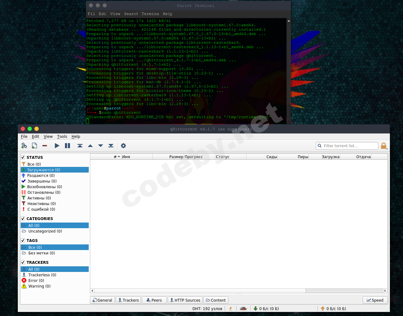

Скачаем торрент-программу для скачивания iso образа Windows.
В терминале и браузере поменяется шрифт,пусть это не пугает.
$ sudo apt-get install libqt5gui5
$ sudo apt-get install qbittorrent
$ sudo qbittorrent
Накатывается утилита быстро, удобная и есть интерфейс на русском языке.

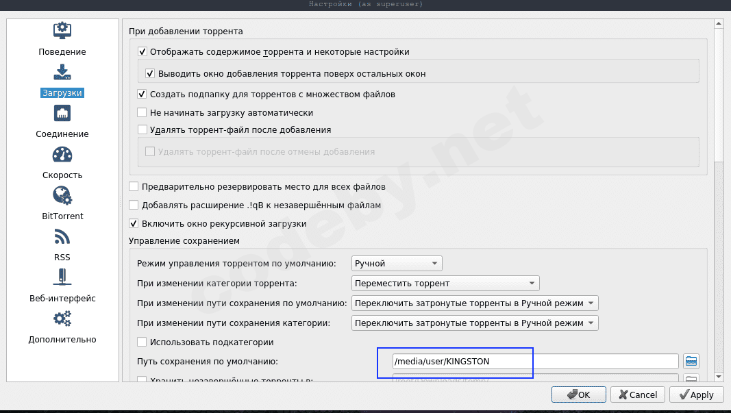

Качаем в браузере torrent-файл ,открываем его в Qbittorrent и заливаем его на флешку с большим объёмом.
Потому что Linux может сказать,что места мало и не пожелает делиться своим системным пространством.

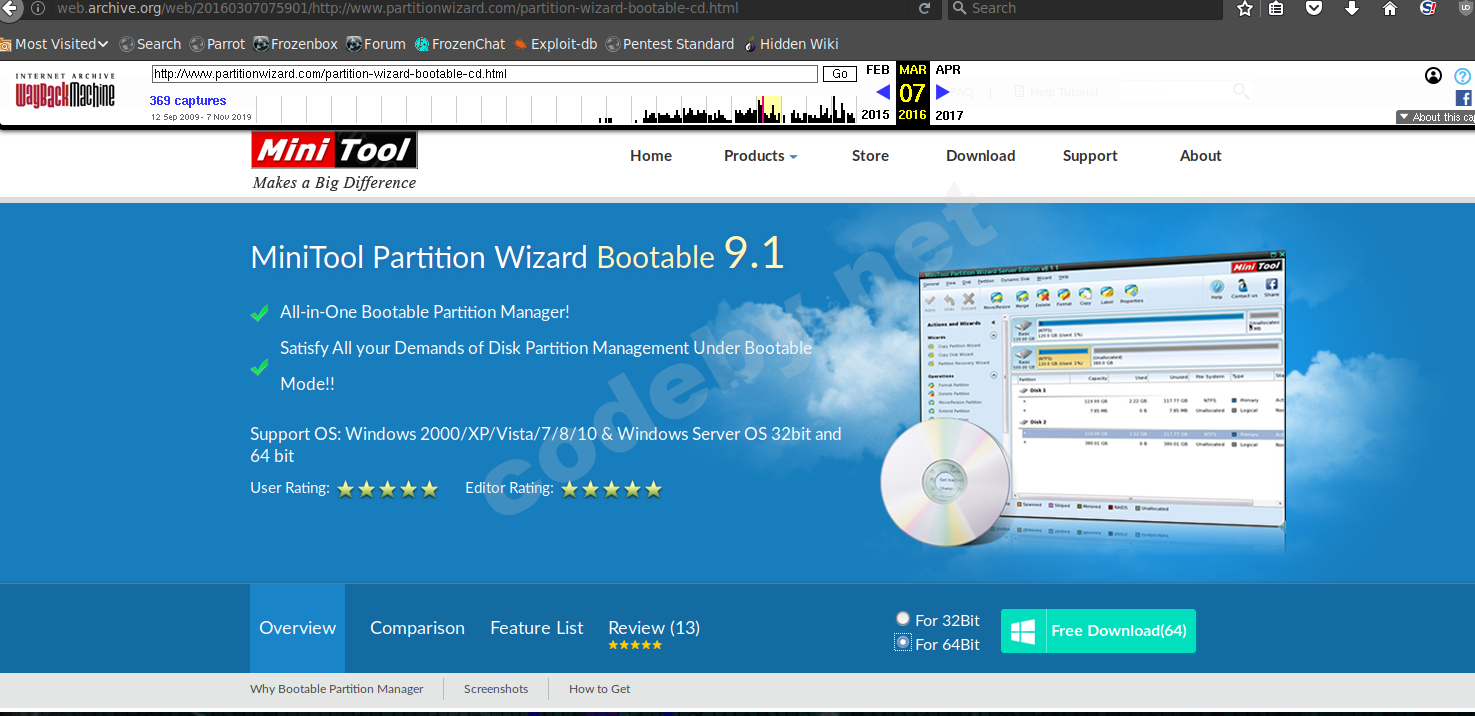

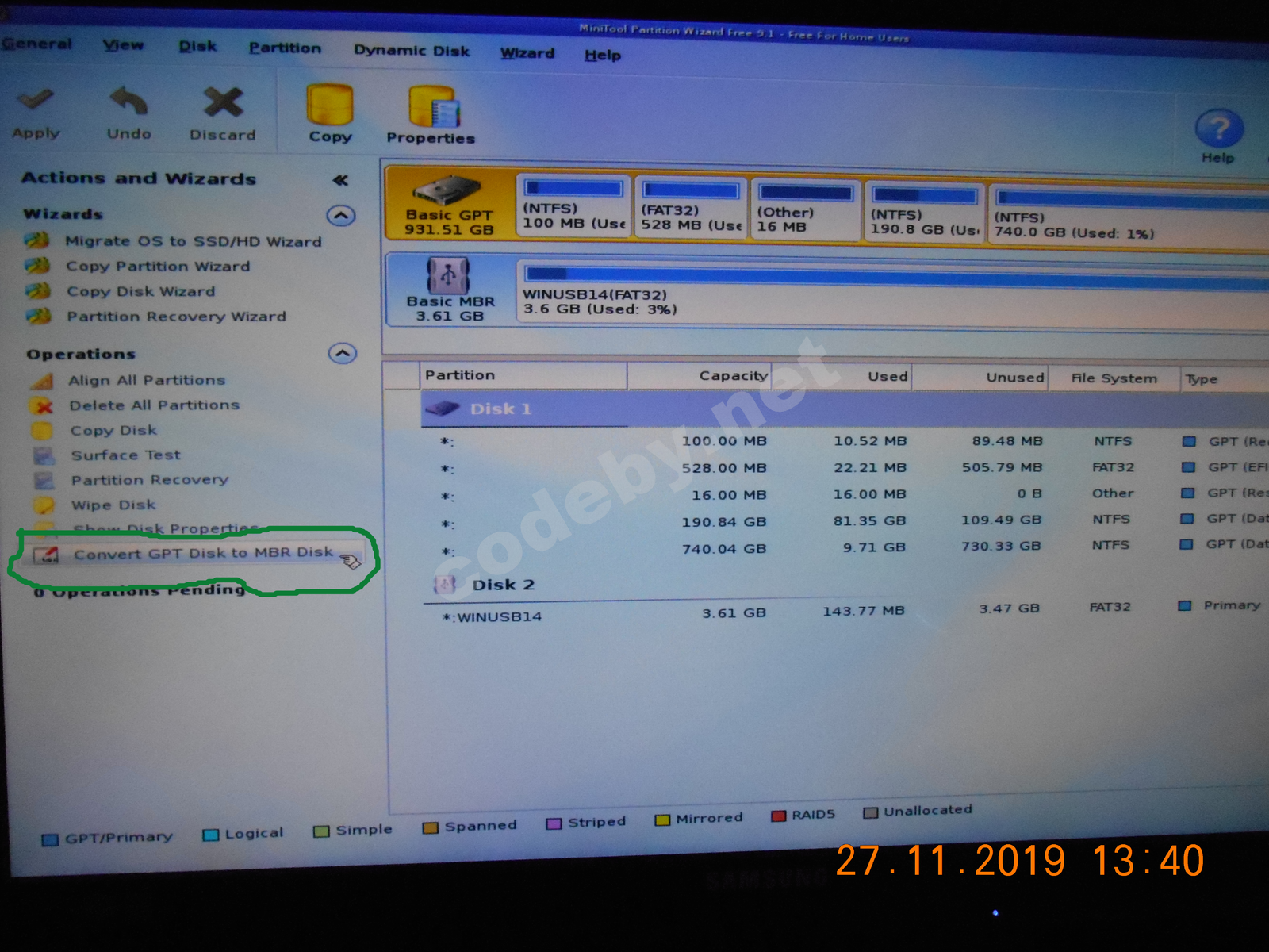

Далее,нам понадобится надёжная утилита для форматирования,конвертации.
И заодно она пригодится для разбивки диска на готовой системе.
Возможности у нас нет работать с аналогичными утилитами, которые запускаются в графическом интерфейсе Windows .

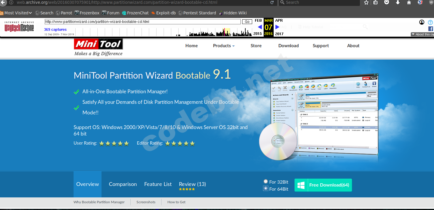

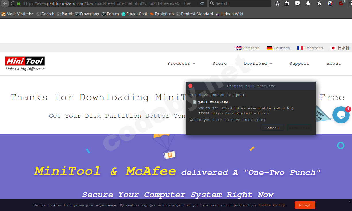

Значит требуется также iso-образ . На ум пришла отличная вещь-Minitool Partition Wizard.
Но на сайте разработчика сейчас предлагают только в таком виде.

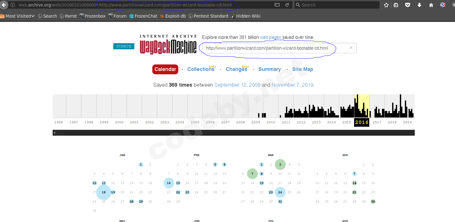

Это нас не устраивает, узнаём, что поддержка раздачи iso-образа прекратилась к 2017 году.
Чтож, копируем url данного ресурса и идём к Хранителю
Вставляем URL в поле поиска, изменяем немного поисковый запрос.
Выбираем 2016 год, открываем какую-либо дату и вуаля , а вот и iso-шечка)).

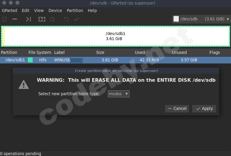

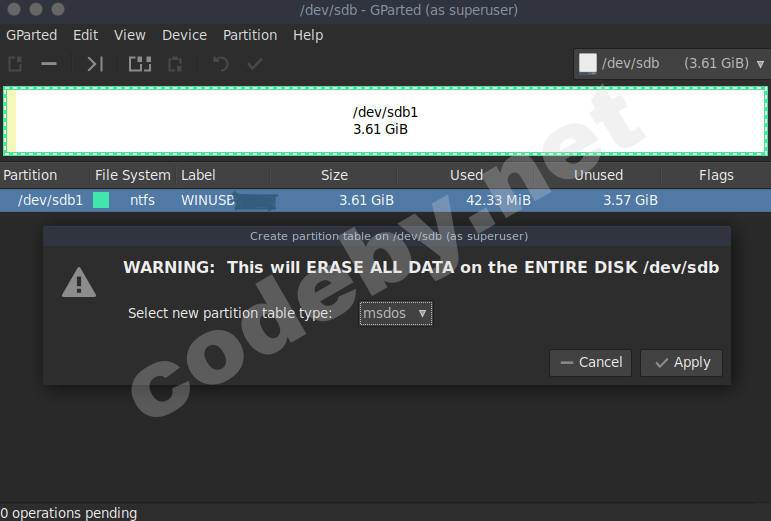

В этом месте есть небольшая хитрость,перед подготовкой флешки и форматирования надо создать таблицу в msdos
Выбираем в меню Device-Create Partition table , выбираем из списка msdos и жмякаем Apply для принятия и выполнения изменений.

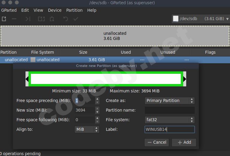

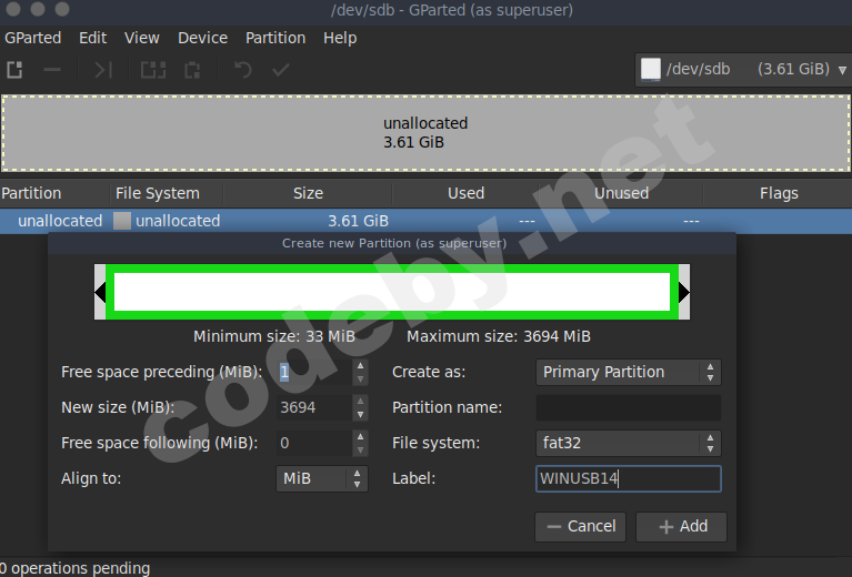

Форматируем-по ней кликаем ПКМ и жмём в выпавшем меню New , появится активное окно ,которое надо заполнить.
Fail system выбираем FAT32, а Label обязательно пишем заглавными буквами WINUSB14 и ставим свой любой номер.
Жмём Add и вверху галку Apply .

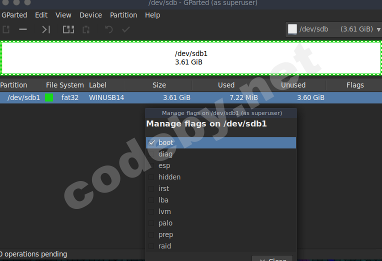

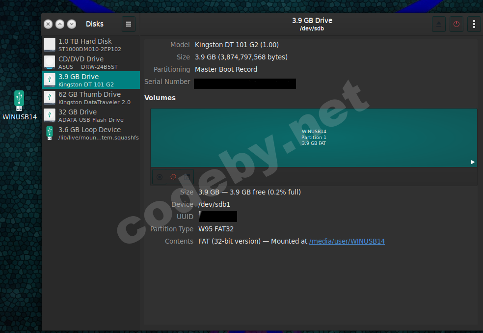

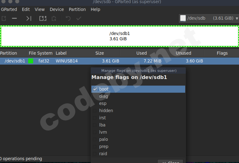

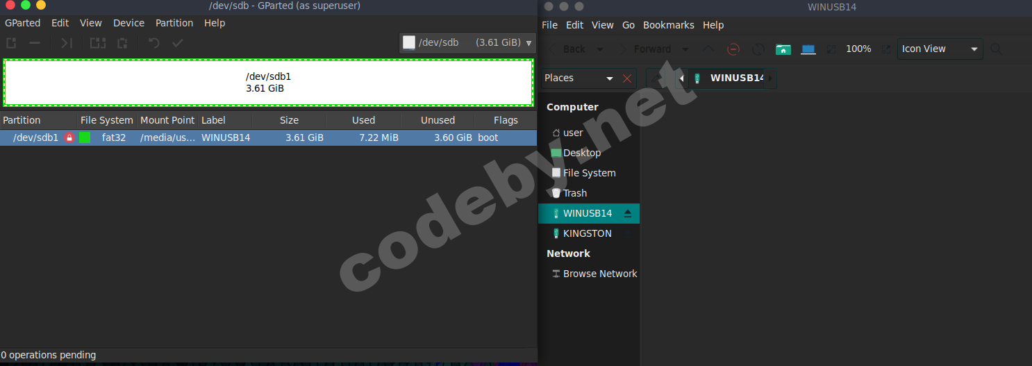

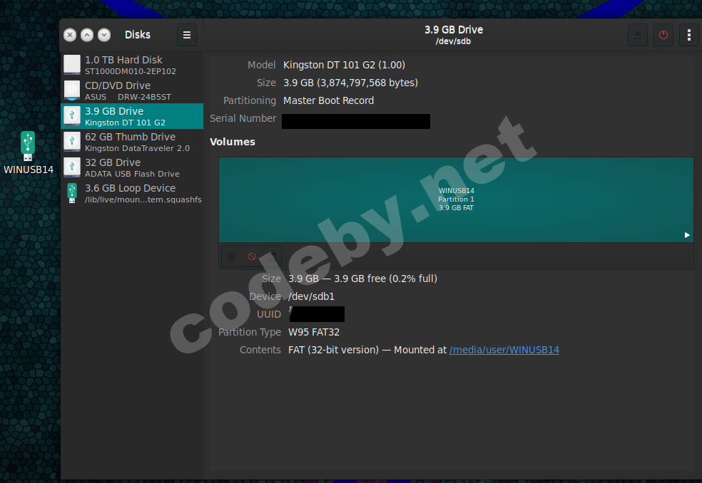

Вызываем утилиту disks и монтируем эту флешку и в Gparted теперь доступна опция Manage flag ,выбираем boot

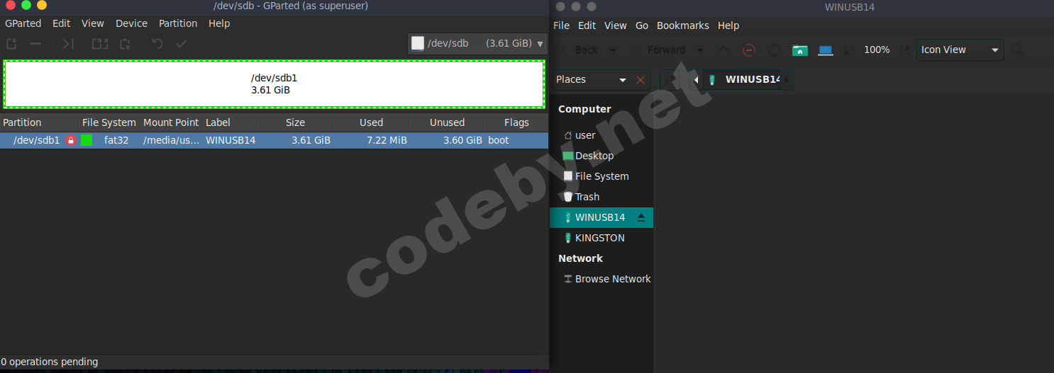

Сохраняем изменения и теперь при монтировании утилитой disks создаётся на Desktop значок флешки .

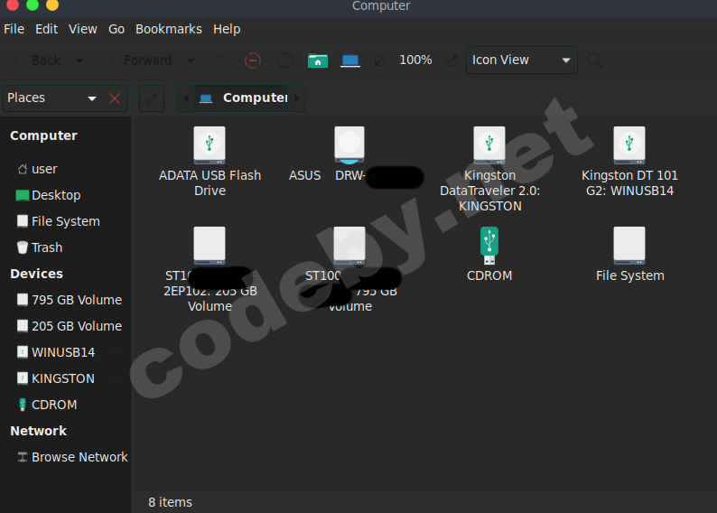

Открываем её, она у нас примонтирована и оставляем для копирования в неё файлов из iso-образа.

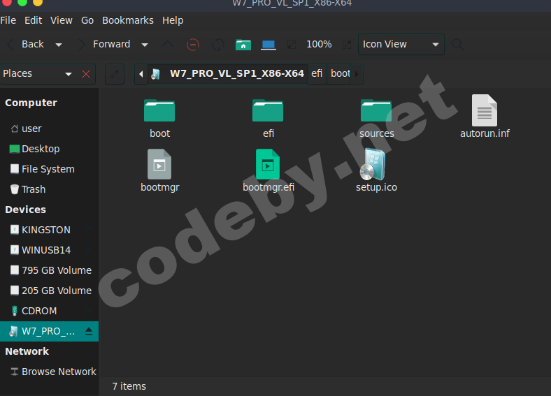

Заходим на флешку со скачанным образом,монтируем саму флеху и кликаем по образу ПКМ .
И теперь в контекстном меню предлагается его открыть c disk image mounter
Если зайти через Computer, у него приобретается такой вид (у меня это CDROM) .

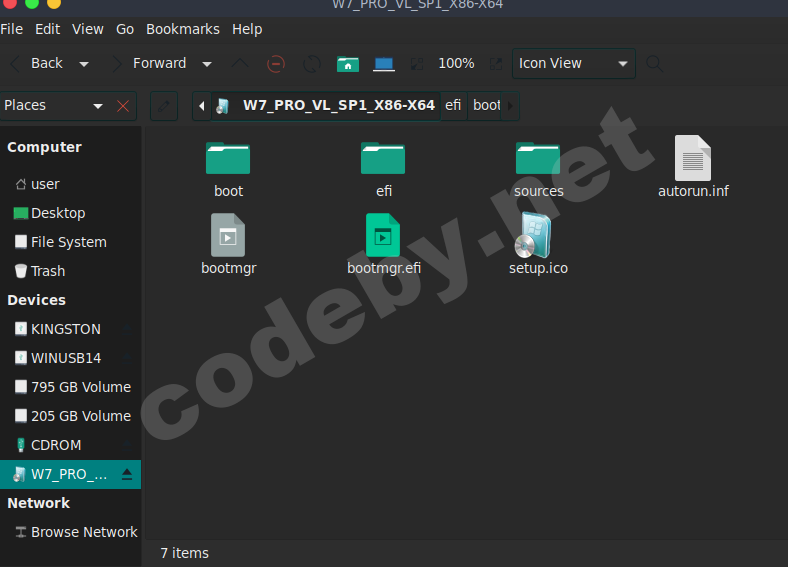

Открываем его и если образ хороший,то файлы будут выглядеть так, а в папках efi-boot будет лежать ответственный файл bootx64.efi
Копируем (переносим) папки и файлы в открытую пустую область нашей открытой загрузочной флешки.
Закрываем и флеха с Windows готова.
Такой же процесс проделываем и с флешкой с Minitool Partition Wizard.
Главное не перепутать лишний раз приоритеты в BIOS))
Отмонтируем теперь всё и выключаемся в Linux ,изымаем флешки и грузимся с той , на которой Minitool Partition Wizard.
Показываю уже на удачно установленной Windows.
В отмеченном месте выделенный диск предлагается конвертировать в MBR когда он уже GPT и наоборот, вам предложено будет из MBR превратить в GPT
Конвертируем ,не забывая также нажать Apply.
Видим,что ОС сама отформатировала основные тома в NTFS , оставив загрузочный в FAT32

Проверяем BIOS, в котором уже верно определены системой приоритеты и настраиваем его для нормальной работы,без громких вертолётных шумов.
