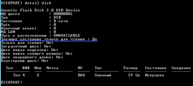

Страшная проблема. Флешка не форматируется, не распознаётся файловая система, её не возможно открыть. Нужна помощь.
L
Lamer

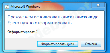

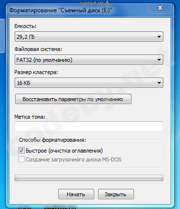

Всё началось с того что в мой пытливый ум попала мысль о том что бы установить Chrom OS на ноут как вторую систему. Я скачал образ ОС и загрузил её на флешку. Но не успел я приступить к установке мне понадобилась эта флешка для других нужд. Я думал либо её отформатировать либо создать в ней папку что бы потом заново не загружать ОС. Но вставив в ноут флешку мне выдало сообщение (Все сообщения будут показаны скринами).

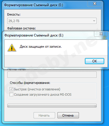

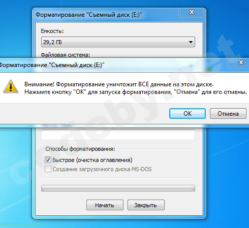

Ну я нажал на форматирование и мне выдало
Я нажал на Начать.
После чего ОК

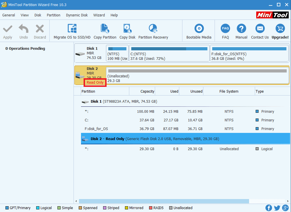

И тут начался мой рак мозгов. В начале я решил попробовать использовать программу MiniToolPartitionWizard.
Никаких действий с этой флешкой я не мог сделать. Отчаявшись я начал искать решение этой проблемы в инете. Перечитал много всего (Но в основном информация на разных сайтах повторяется и ничего нового я не узнавал, когда переходил на другой сайт) И начал действовать. Я максимально оттягивал работу с командной строкой потому что я дума что другие действия помогут. Но не помогли. В итоге я пошёл дальше.
Далее следует информация о моей флешке где меня настораживает подчёркнутое синим.

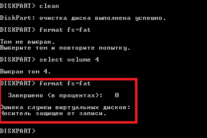

Затем я хотел отформатировать флешку в формат fat.
Честно говоря, я уже не знаю что делать. Если кто-то знает пожалуйста напишите решение этой проблемы. Может что то я делал не правильно (скорее всего это так и было). Просто я не сильно разбираюсь в файловых системах , томах, секторах и так далее. Жду ответа. (Заранее благодарю за ваши усилия)

Проверь на флэшке есть переключатель? Если он в lock режиме, то переключи и должен разрешить запись. Вот эти методы пробовал:

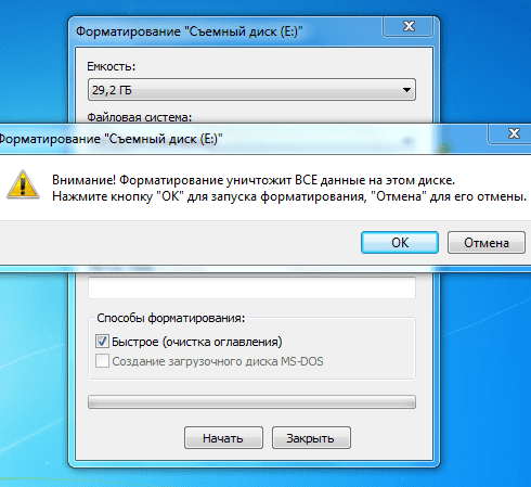

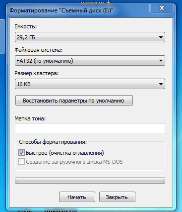

Я нажал на Начать.
После чего ОК

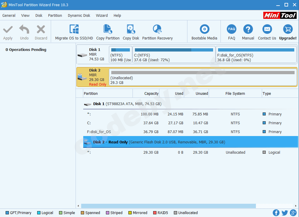

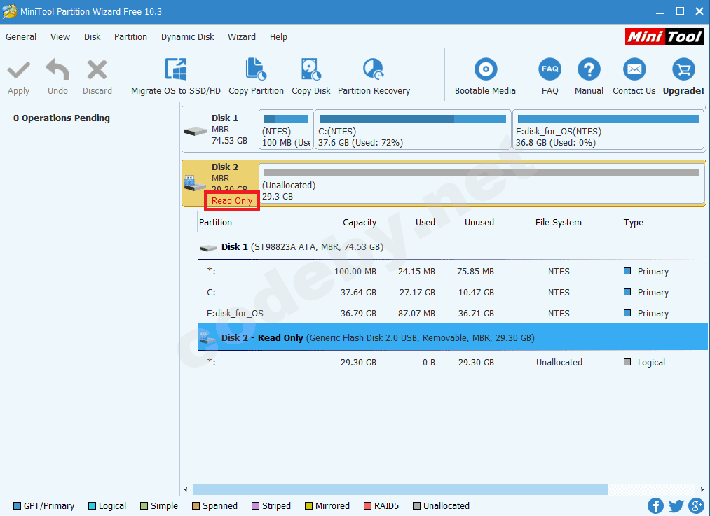

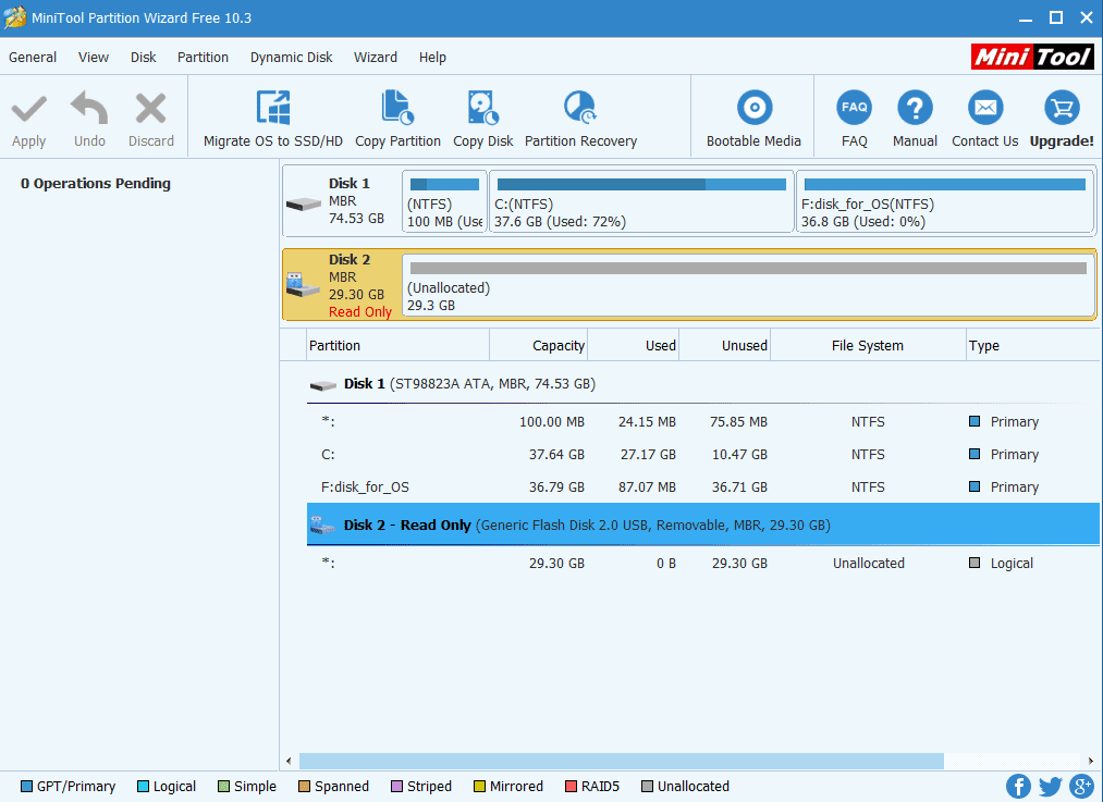

Посмотреть вложение 29741Посмотреть вложение 29742

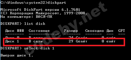

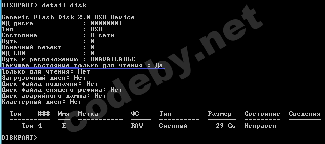

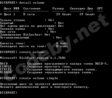

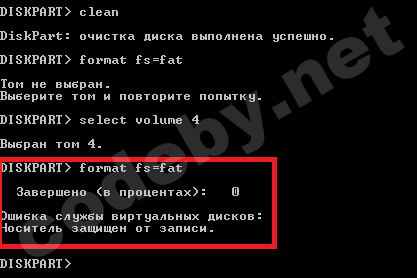

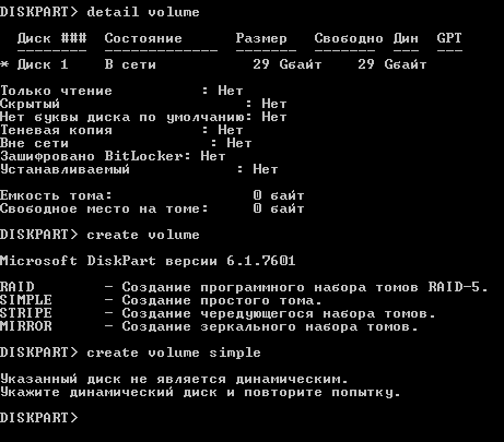

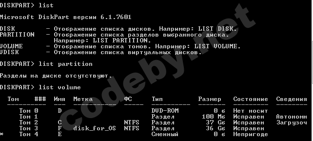

после "clean" "convert mbr' далее "create partition primary" потом обычное форматирование.

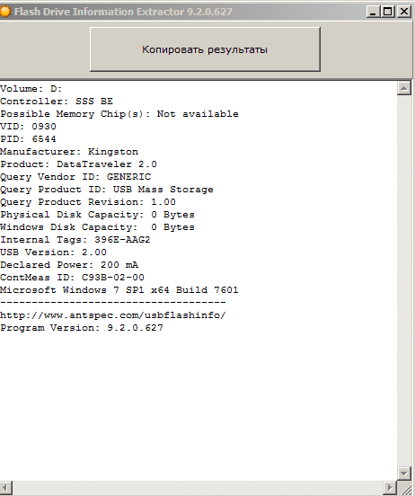

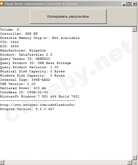

Скачать и установить программу, которая определит вид чипа на твоей флэшки.
Это китайская программа 3S USB Mass Production Utility
или Get Flash Info
Get Flash Info
Пароль на изменения конфигурации: 5526568​
Затем по названию ищи программу перепрошивки флэшки.
Здесь важны PID и VID

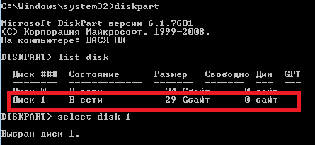

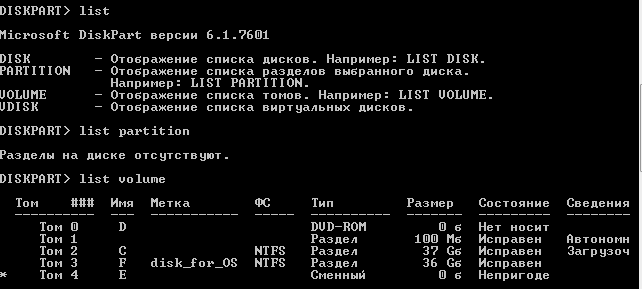

Скорее всего флешку придется выбросить, если сторонние программы не помогают. Насколько я понял из скрина, то форматирование невозможно, так как диск защищен от записи. Из под винды есть один способ, прога Dispart, запустите ком.строку с правами админа, выполните несколько комманд:
diskpart
list disk (показать список дисков)
select disk X (где X — это порядковая буква съемного устройства)
attributes disk clear readonly
clean
format fs=fat16
assign letter=Z (буква флешки)
Если не поможет, то остается только низкоуровневое форматирование сторонними утилитами, например, HDD Low Level Format Tool, либо как выше вам советовали воспользоваться сервисными инструментами по VID и PID, по этим идентификаторам нужно подобрать утилиту на странице: . Увы, бывает, что накопитель вышел из строя или получил какие-то повреждения, ни один способ не помогает, тогда придется смириться, что поделаешь. Надеюсь, вам что-то да поможет решить проблему, удачи.

Откровенно говоря, я после своего первого поста присмотреласьв певому топику и думаю, что флэшка живая ))
Ничего с ней не случилось, на ней попросту нужно создать раздел и отформатировать.
Это можно сделать и в Windows и в gparted ))
Для восстановления флэшки, которая распознаётся операционной системой обычно не нужно прибегать к стороннему софту ))

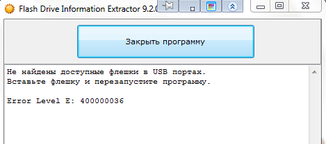

Я скачал эти программы и никакого результата мне это не дало.
Программа GetFlashInfo выдавала ошибку
Она в упор не видела мою флешку.
Другие программы тоже не видели мою флешку.

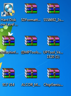

Здрава будь! На всякий неслучайный случай можно заглянуть сюда:
Программы из этого списка тоже не помогали. Ни одна из программ не видела и не распознавала мою фешку.
Вот они все здесь
После седьмого или восьмого скачивания очередной программы я понял что дальше нет смысла их качать.

Единственная программа которая увидела мою флешку была ChipGenius_v4_00_0807.
Я пытался узнать VID и PID код чтобы скачать для флешки прошивку.
Когда я узнал VID и PID коды я полез на что бы найти там то что я ищу.
Но поиски прошивки на мою флешку там не было. В поиске мне абсолютно ничего не выдавало.

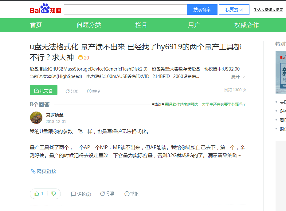

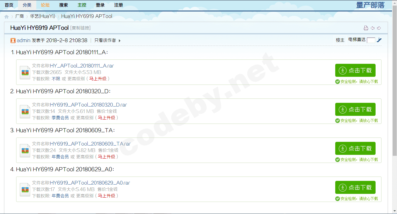

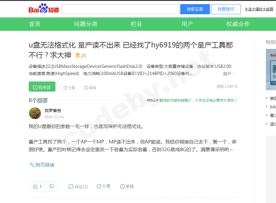

И я , последов своей логике о том что у меня флешка китайская значит мне нужны китайцы , пошёл исследовать сайты по моей тематике на китайском. И именно в этот момент я оценил работу гугл переводчика. Без него я бы пропал.
Спустя буквально 2-3 по разным сайтам я нашёл то что я искал. Там один человек искал прошивку на точно такую же флешку как у меня (исходя из описания его флешки). И ему отвечает человек который даёт ему ссылку на скачивание того чего мне надо.
Следующие фото - это та ссылка которую даёт второй человек.
Ну и я скачал самое первое , потому что оно было бесплатное.
Вот оно
И когда я запустил у меня всё получилось. Правда флешка немного потеряла в объёме. Она была 32 гб а стала 7 гб. В диалоге этих двух добрых людей тот кто давал ссылку предупреждал об этом и он говорил что где-то перед запуском перепрошивки надо указать 32 гб , но я не до конца понял где это надо делать. Я сделал флешку 7 гб потому что мне она очень сильно нужна была. Примерно в 3:30 утра пятницы я вздохнул свободно и начал использовать эту флешку, потому что в 8 утра у меня должен быть экзамен и я спешил. И вместо того что бы готовится к экзамену я занимался лечением этого рака мозгов. Потом я снова постараюсь перепрошить фешку , но что бы она была уже на 32 гб.

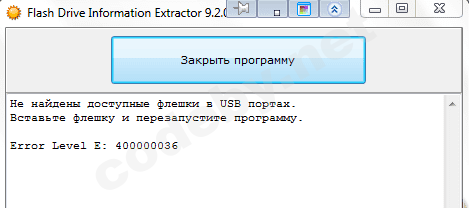

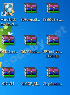

Вот они все здесь
Я решил перепрошить флешку.
Посмотреть вложение 29811\
Вот оно
