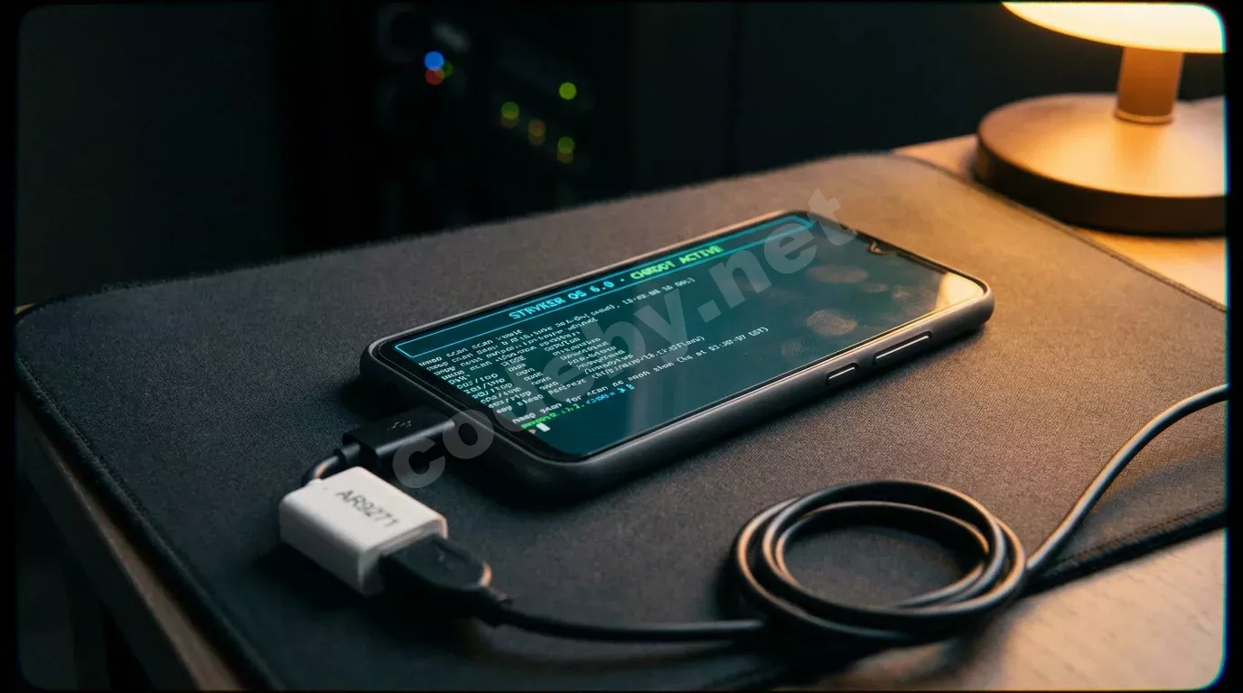

Смартфон на тёмном антистатическом коврике со светящимся терминалом Stryker OS и выводом nmap, рядом USB-адаптер Wi-Fi с кабелем, тёплый свет лампы и бликующие огни на фоне.

После установки встроенный терминал (боковое меню или иконка Stryker Terminal) попадает прямо в chroot. Внешнее терминальное приложение не нужно.
Грабли, на которые я наступал:
  • SELinux в enforcing блокирует часть операций chroot. Magisk обычно переключает контекст автоматически, но на некоторых прошивках приходится вручную setenforce 0.
  • Нехватка места - заявлен 1 ГБ минимум, но с Metasploit и полным набором NSE-скриптов nmap реально уходит 1.5–2 ГБ. Закладывайте с запасом.
  • OTG-проблемы с USB-адаптерами - не каждый OTG-кабель даёт стабильное питание для AR9271. Активный USB-хаб решает вопрос, но убивает мобильность.
