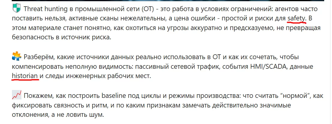

Threat hunting в промышленной сети редко начинается с удобства. OT почти всегда встречает охотника ограничениями: агенты поставить нельзя, активное исследование сети нежелательно, изменения требуют согласования, а цена ошибки - простой, нарушения технологического режима и риски для безопасности. Поэтому в OT важна не гонка за полной видимостью, а умение работать аккуратно: собирать данные пассивно, фиксировать норму, искать отклонения и проверять гипотезы так, чтобы не навредить процессу.
Эта статья для OT‑security инженеров, аналитиков промышленного SOC и threat hunters, которым нужно охотиться в условиях неполных данных. Здесь практический подход: какие источники данных реально тянуть в SOC, как выстроить baseline, как формулировать hunting‑гипотезы под ICS и как общаться с технологами так, чтобы безопасность не стала фактором риска для производства.

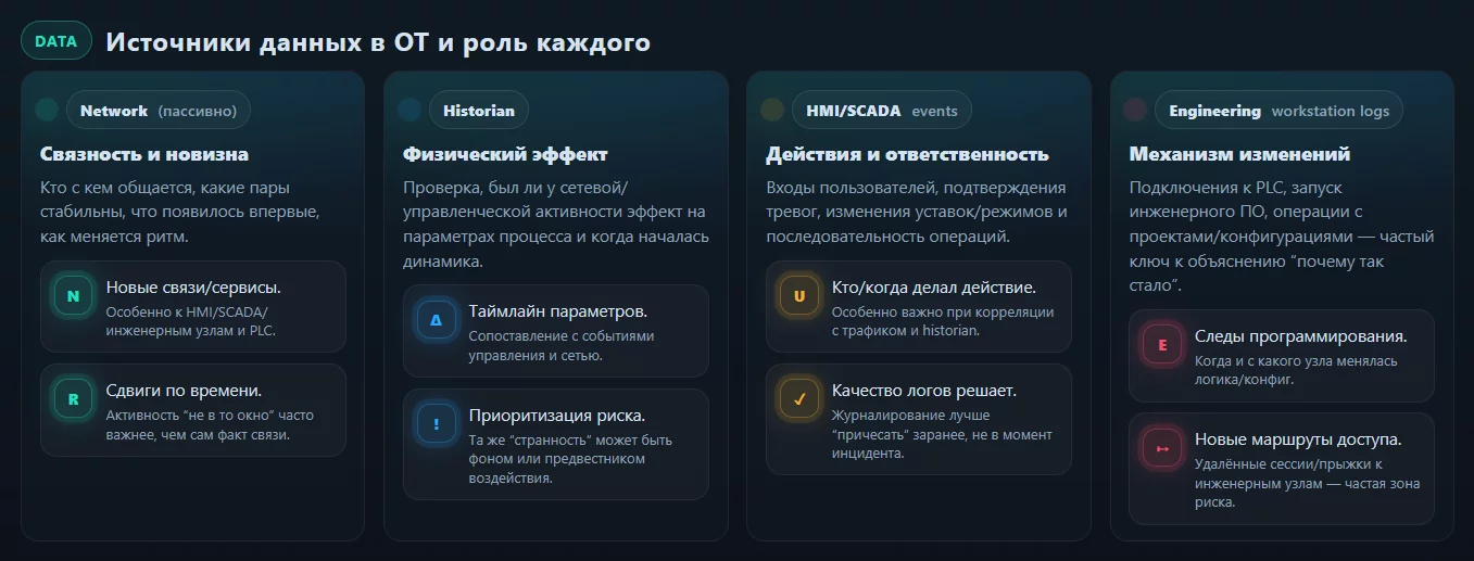

2. Источники данных в OT​
Неполная видимость в OT компенсируется не попыткой собрать всё, а сочетанием нескольких независимых источников. Каждый источник по отдельности может быть слаб: сеть не всегда даёт смысл управления, SCADA не всегда независима, historian (архив технологических данных) может не содержать причин. Но вместе они дают устойчивую картину: сеть показывает взаимодействия, SCADA/HMI - управленческие действия, historian - реакцию процесса, инженерные станции - возможный механизм изменений.
Network traffic (пассивно) обычно становится базовым слоем, потому что его можно собирать, не устанавливая ПО на контроллеры и не вмешиваясь в работу технологических узлов. Он отвечает на фундаментальные вопросы: какие узлы общаются, какие связи стабильны, какие появились впервые, как меняется частота и время активности, какие сервисы возникают в сегменте. Практическая сложность - выбрать точки наблюдения так, чтобы видеть не только периметр OT/IT, но и критичные взаимодействия внутри OT сегментов, где часто и разворачиваются самые важные истории.
Historian возвращает расследование к реальности процесса. Он помогает проверить, имела ли подозрительная активность физический эффект, когда началась динамика, как развивались параметры во времени, и совпадают ли изменения с событиями управления. В OT это критично: одна и та же сетовая странность может оказаться либо безвредным фоном, либо предвестником воздействия на технологический режим, и historian помогает выбрать правильный приоритет.
HMI/SCADA events дают слой ответственности и последовательности действий: входы пользователей, подтверждения тревог, переключения режимов, изменения уставок и прочие операции управления. Они особенно полезны, когда используются в корреляции: с трафиком (чтобы понять, как действие “дошло” до уровня управления) и с historian (чтобы понять, был ли эффект на процесс). Качество этого источника сильно зависит от настройки журналирования и дисциплины эксплуатации, поэтому его нужно “причесывать” заранее, а не в момент инцидента.
Engineering workstation logs - отдельная категория, потому что именно через инженерные станции и сервисные ноутбуки проходят операции конфигурирования и программирования оборудования. Даже при неполной сборке логов следы подключений к PLC, использования инженерного ПО и изменения проектов часто становятся ключом к расследованию, когда нужно объяснить управляющее изменение, неожиданную связь или смену поведения сегмента.

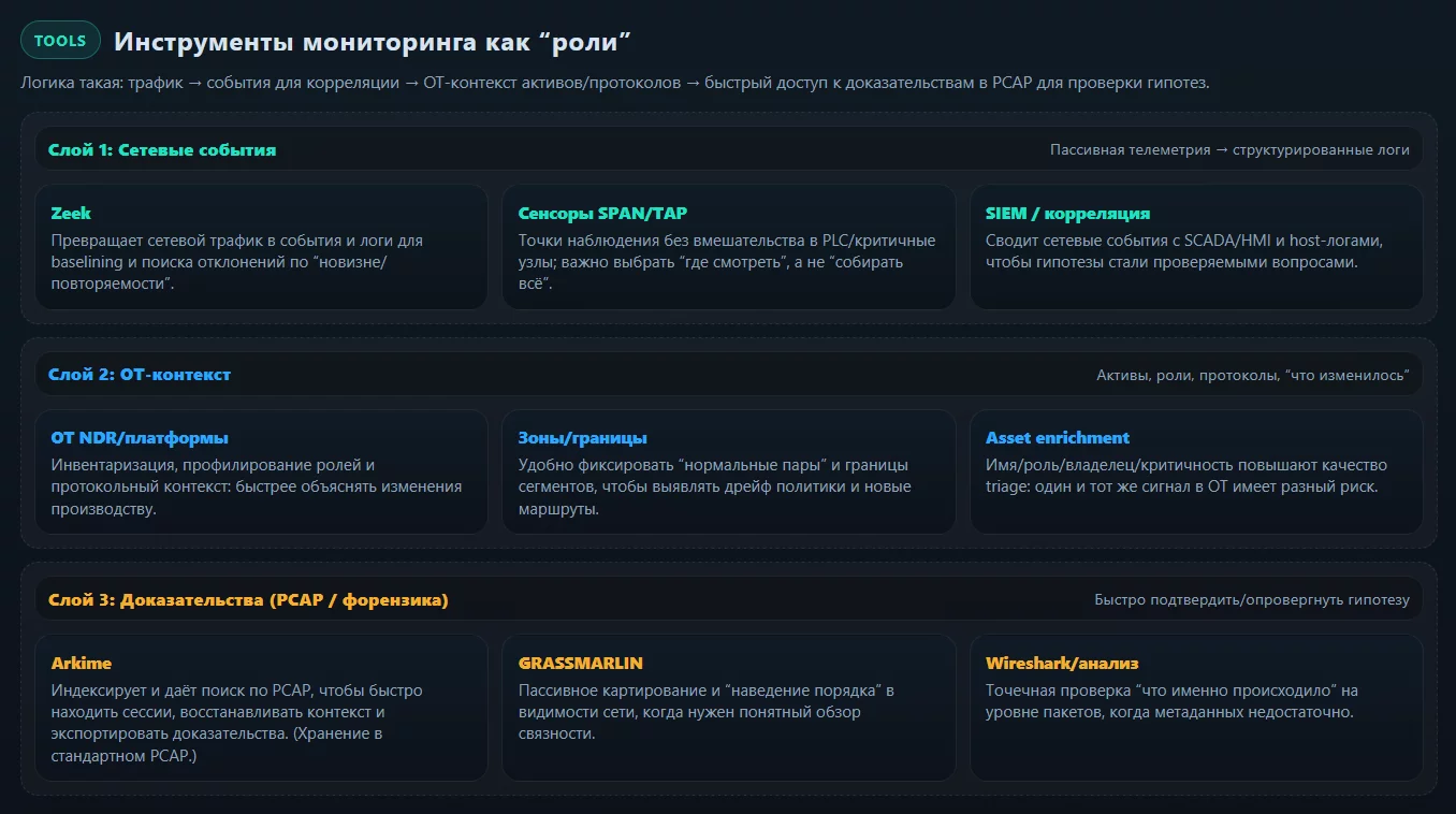

3. Инструменты мониторинга​
Инструменты в OT удобнее рассматривать как роли в расследовании. Нужен слой, который превращает трафик в события для корреляции и baselining, нужен слой OT‑контекста активов и протоколов, и нужен слой, который позволяет быстро поднять доказательства, когда гипотеза уже сформулирована.
Zeek часто используют как механизм событийности из трафика: он помогает описывать сетевое поведение, строить устойчивые паттерны и находить отклонения по связности и ритму взаимодействий. Даже если протокольная глубина неидеальна, в OT часто выигрывает анализ повторяемости и новизны: что изменилось относительно нормы.
Промышленные платформы мониторинга (в духе Claroty/Nozomi/Dragos) ценят за OT‑ориентированность: инвентаризацию активов, профилирование ролей, протокольный контекст и удобные представления изменений. Они обычно ускоряют путь от сетевого наблюдения к понятной производству формулировке: что именно изменилось, какой это актив и почему это важно.
Для расследований и проверки гипотез задним числом полезен слой работы с PCAP. Здесь уместен Arkime как подход к индексированному анализу сетевых дампов: когда нужно быстро найти сессии, восстановить контекст и подтвердить или опровергнуть гипотезу, не ограничиваясь коротким окном хранения метаданных. Для пассивного картирования сети и понимания структуры связей иногда используют GRASSMARLIN, когда нужно навести порядок в видимости без активных воздействий.

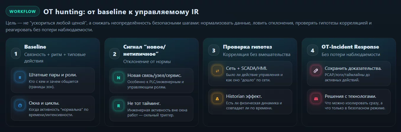

4. Построение baseline​
Baseline в OT - это способ перестать реагировать на каждый одиночный сигнал и начать видеть изменения картины. Промышленная сеть обычно стабильнее IT: много повторяемости, расписаний и привычных связей. Поэтому baseline работает, если строится с учётом циклов и режимов: смены, batch‑процессы, окна обслуживания, плановые выгрузки.
Первый слой baseline почти всегда про связность и роли. Кто с кем общается, какие пары считаются штатными, где проходят границы зон, какие узлы являются управляющими, какие - инженерными, какие - инфраструктурными. На этом же этапе важно договориться, что именно считается “новым”: новая пара взаимодействий, новый маршрут администрирования, новый тип сервиса, новый узел, который внезапно стал говорить с контроллером.
Второй слой baseline - про время и ритм. В OT отклонение часто выражается не фактом связи, а тем, что связь появилась не тогда, когда обычно, или с другой интенсивностью. Это особенно заметно на инженерных действиях: в норме они привязаны к окнам работ, и выход за окно сам по себе уже повод для проверки, даже если действие выглядит легитимным.
Третий слой baseline - про управленческие действия и ожидаемый эффект. В OT опасны не просто новые соединения, а нетипичные операции управления: изменения уставок, режимов, параметров тревог, конфигураций, логики. Зрелый baseline в этом месте не пытается перечислить все команды, а фиксирует типовые сценарии управления для конкретного участка и проверяет, совпадает ли наблюдаемое действие с типовым сценарием и есть ли след в historian.
