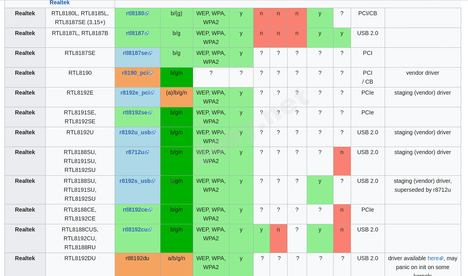

Купил сегодня wifi адаптер ну и соответственно драйвер поставить , вроде бы получилось , но сверху при нажатии на ethernet нету вай фая.Вот какие пробовал ставить quickreflex/rtl8188eus и https://github.com/lwfinger/rtl8188eu.Все как в описании написано прописал, толку никакого.

На виртуальной машине вмвар.Вот вроде как бы я не пойму, то ли нужно ставить то ли нет,при установке любой версии вмвара есть вай фай, но не запускается режим монитора v2
ну не работает вторая и третья версии этого адаптера как нужно. ни монитор не включается не иньекции не делает.... уже весь интернет завален предупреждениями. зачем деньги продолжают тратить и нервы...

т.е зря купил , хочешь сказать?
для вардрайвинга подходит только первая версия этого адаптера, она на чипе atheros AR9271, драйвер на этот чип уже есть в модулях ядра большинства дистрибутивов линукс. и этот чип поддерживает все нужные режимы. но вся беда в том, что первая версия снята с производства и в магазинах её уже не найдёшь....

Получается зря купил, ну хорошо, что тогда посоветуешь взять? помимо alfa
