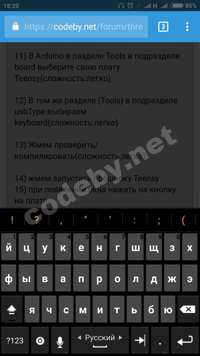

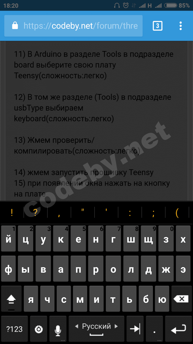

11) В Arduino в разделе Tools в подразделе board выберите свою плату Teensy(сложность:легко)
12) В том же разделе (Tools) в подразделе usbType выбираем keyboard(сложность:легко)
13) Жмем проверить/компилировать(сложность:легко)
14) жмем запустить прошивку Teensy
15) при появлении окна нажать на кнопку на плате
