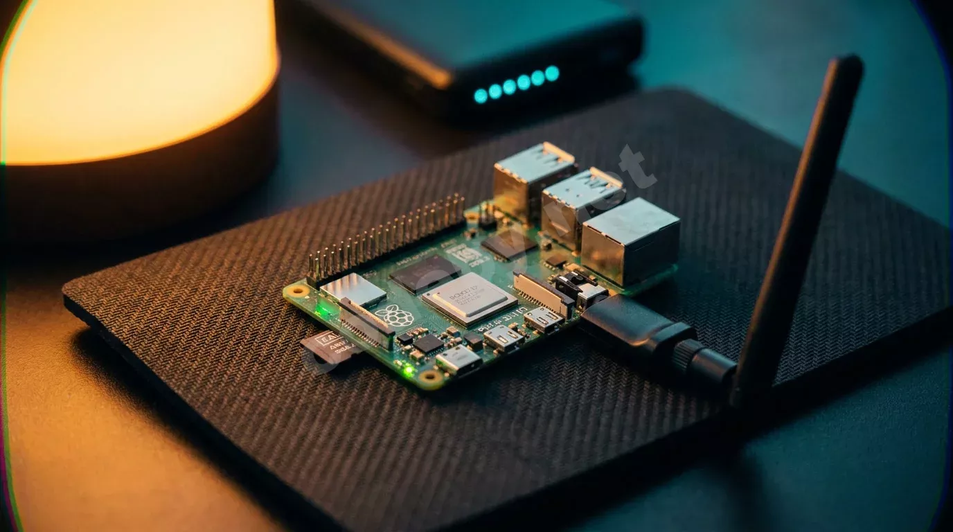

Одноплатный компьютер на тёмном антистатическом коврике освещён тёплым светом лампы, виден индикатор питания и карта microSD рядом с платой. На печатной плате видна надпись Kali ARM, на заднем план...
