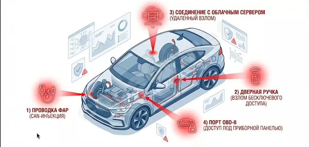

Архитектура connected vehicle: мобильное приложение -> OEM cloud backend (REST API) -> Telematics Control Unit (TCU) в автомобиле -> CAN-шина с десятками ECU. Мобильное приложение - самый доступный элемент: APK лежит в Google Play, декомпиляция занимает минуты, контроль над трафиком через proxy - полный. IVI-системы (In-Vehicle Infotainment) и мобильные приложения сидят на одном backend - это подтверждено публичными исследованиями. Уязвимость, найденная через мобильный клиент, часто эксплуатируема и через головное устройство.
Kill chain position. Мобильное приложение - Exploit Public-Facing Application (T1190, Initial Access). Через него атакующий получает foothold на уровне API: OAuth-токен, endpoint'ы управления автомобилем, привязку VIN к аккаунту. Дальше - эскалация: BOLA (API1:2023 - Broken Object Level Authorization, OWASP API Security Top 10) даёт доступ к чужим автомобилям, а Steal Application Access Token (T1528, Credential Access) позволяет генерировать токены программно, минуя UI-flow.
Принципиальное отличие от стандартного web-пентеста: одна BOLA в automotive API - не утечка данных одного пользователя. Это физический доступ к автомобилю. Масштаб fleet-wide: не один аккаунт, а все машины на платформе.
