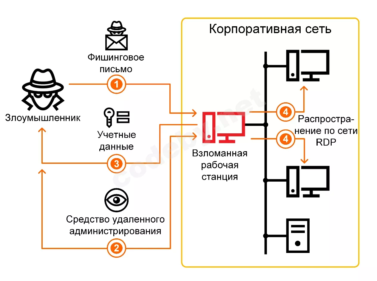

Место VNC в kill chain ICS-атаки​
[Применимо: внешний пентест, legacy OT-инфраструктура без сетевой сегментации]
Цепочка атаки через открытый VNC в промышленных системах:
  1. Reconnaissance - поиск VNC-серверов через Shodan/Censys (T1596.005, Scan Databases) или активное сканирование целевой сети (T1595.002, Vulnerability Scanning)
  2. Initial Access - подключение к VNC без аутентификации (T1133, External Remote Services) или с дефолтными учётными данными (T1078.001, Default Accounts)
  3. Collection - снятие скриншотов HMI-панелей (T1113, Screen Capture), изучение мнемосхемы процесса, считывание параметров
  4. Lateral Movement - переход на другие системы через VNC (T1021.005, VNC), обнаружение инженерных станций с проектами ПЛК
  5. Impact - остановка сервисов (T1489, Service Stop), модификация уставок, вывод оборудования из штатного режима
Ключевая особенность: шаги 2–5 выполняются через один протокол RFB. Нет смены инструментов, нет доставки payload, нет C2-канала. Для сетевых IDS/IPS это выглядит как легитимный VNC-трафик. Если VNC разрешён в сети - детектировать атаку стандартными средствами почти невозможно.
Когда цепочка НЕ работает:
  • VNC-сервер за VPN/jump host с MFA - прямое подключение из интернета невозможно
  • Аутентификация включена, пароль нетривиальный - потребуется brute force (T1110.001, Password Guessing), который медленен и генерирует алерты
  • Сеть сегментирована, VNC доступен только из DMZ - lateral movement в OT-сегмент потребует дополнительного pivoting через скомпрометированную инженерную станцию
