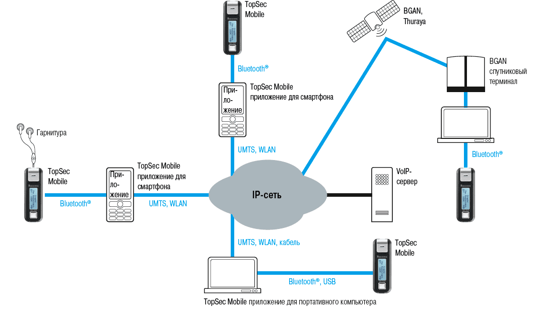

Добрый вечер нечаянно наткнулся на ваш вопрос и могу сказать следующее.Дело в том что защита телефонных переговоров требует комплексного подхода...но однозначно могу утверждать что полной защиты вам никто не гарантирует,но минимизировать риски быть прослушанным можете.1 Вы можете купить специализированные телефоны с дополнительным модулем защиты лучше аппаратным , это спасет от СОРМ , различных комплексов перехвата , от уязвимости используя протокол SS7 2.Не оставляйте телефон без присмотра. 3.Всегда помните что телефон крутиться на операционной системе.поэтому в любой момент может всплыть какой нибудь зеро эксплойт..)4 НЕ ДОВЕРЯЙТЕ мессенджерам , которые как утверждают разработчики надежно защищены!!!
Реакции: IioS и Ishikawa
