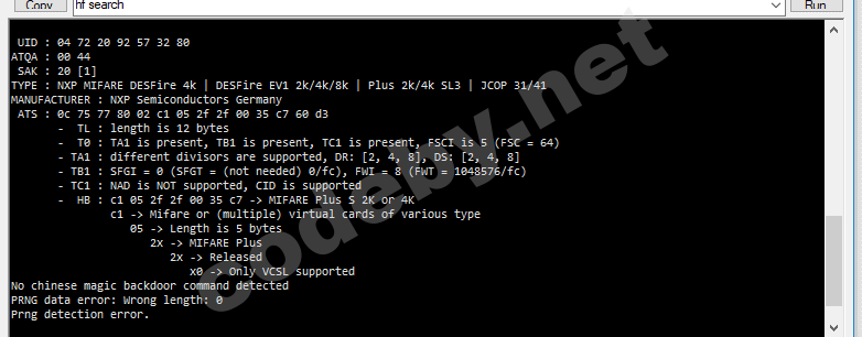

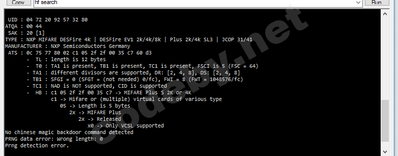

Примерно так, выглядит карта Киевского метро

Салют! Парни вы планируете в следующей части, прошивки для PM3 сравнить? А то я сначала оригинальную закатал, а потом от Iceman-a.
И я однозначно буду весь день улыбаться если вы растолкуете значение и последовательность команд как ломонуть этот DESFIRE.
О, прошивки! У нас стоят оригинальные везде, но на выходных займёмся, а то я упустил немного из виду тему о них.

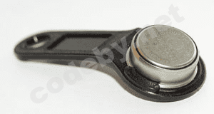

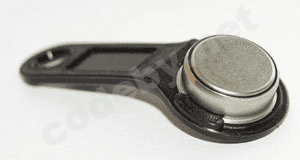

Можно ли с помощью proxmark3 создать дубликат домофонного ключа подобного типа?
Если вдруг ответ @Vander неясен, то скажу прямо: нет, для контактных ключей Proxmark3 бессилен.
Что такое контактный ключ (от же touch memory, он же contact memory, он же iButton) читайте в Интернетах. Дубликаторов продается на любой вкус и цвет, даже самому можно заколхозить, например вот так
Вопрос к аудитории: в реальных организациях сталкивались с контактными ключами? Я их вижу только в старых домофонных дверях жилых домов. В компаниях везде RFID, а то и биометрия.
