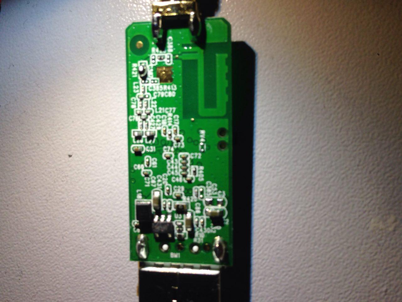

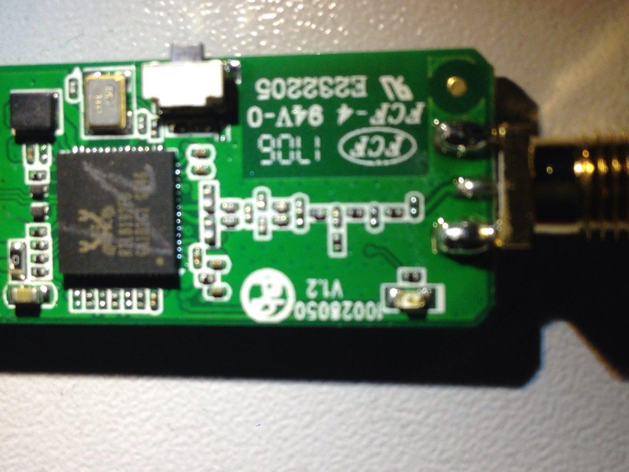

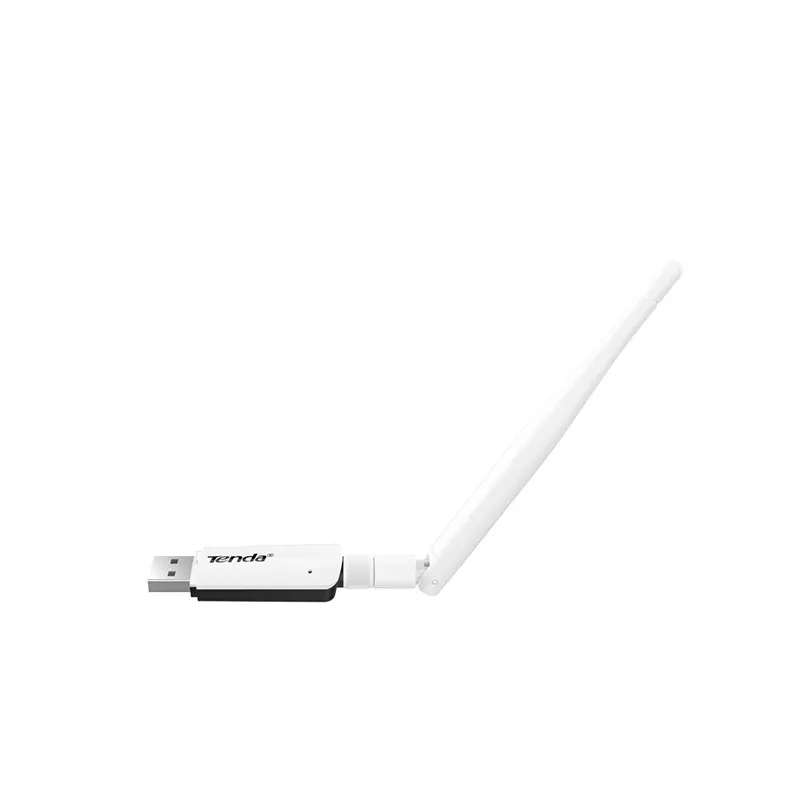

2) TENDA U1
В системе это добро определяется вот так
rtl8xxxu Realtek Semiconductor Corp.
Специально для вас я сделал вскрытие и там вот ( за качество прошу прощения - что было тем и фоткал )
Как видно там у нас чип RT8192FU
Стоимость 500-800 рублей
Сменная антена
Проблемы:
НЕ РАБОТАЕТ В ВИРТУАЛЬНОЙ ОС. Не работает, это значит не видит сетей, вообще, даже менеджером сети.

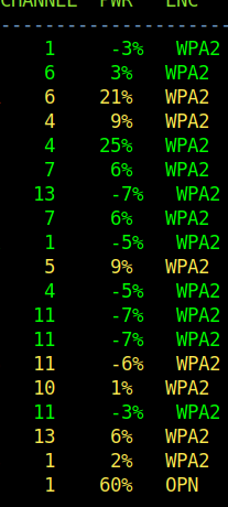

РАБОТАЕТ ПРИ ЖИВОЙ ОСИ. Но работа странная. Врет силу сигнала.
Причем - где 21 это роутер рядом, а где 60 это вообще в далеком далеком месте.
Ловит Хендшейки. С Wps не особо дружит
в монитор переходит ТОЛЬКО ЧЕРЕЗ airmon-ng start и может даже не показать переход, но быть в мониторе
Нетворк манагер видит доступность сетей так же странно - точка доступа рядом и он ее вообще не видит, а точка в 20 метрах сила сигнала 1 палка. Видимо дрова такие.
