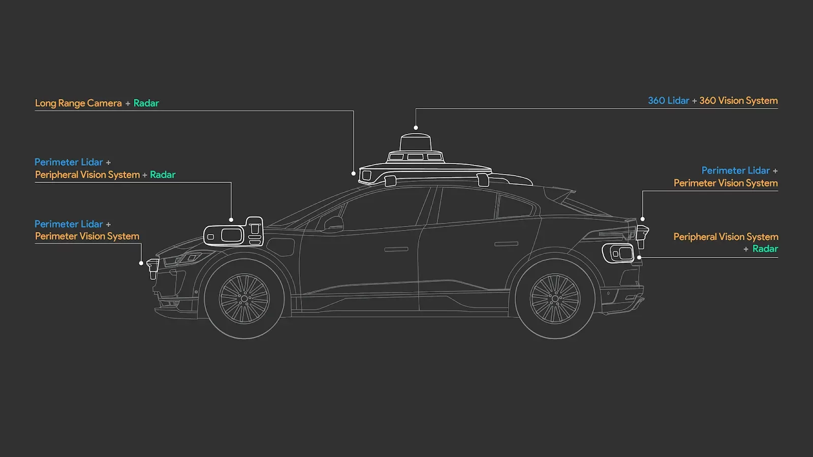

Архитектура беспилотника как поверхность атаки​
Беспилотное транспортное средство - это не автомобиль с установленным сверху компьютером. Это киберфизическая система, где цифровой и физический миры сливаются в неразрывный, взаимозависимый симбиоз. Каждый его компонент, от микроконтроллера в дверном замке до облачного сервера обновлений, представляет собой не просто деталь, а потенциальный шлюз для атаки. Чтобы понять, как его можно взломать, нужно сначала разобраться, как он устроен. Архитектура современного БТС - это не крепость, а скорее сложный организм с открытой нервной системой.

Беспилотник живёт в виртуальной модели мира, которую строит из данных сенсоров. Это самый прямой путь для атаки - нужно не взламывать код, а обмануть физику.
Лидар (LiDAR): Создание фантомов из света.
Лидар измеряет расстояние, испуская лазерные импульсы и замеряя время их возврата. Его фундаментальная слабость - доверие к отражённому сигналу.
  • Спуфинг: Используя программируемый лазер, можно послать на приёмник Лидара искусственный импульс с рассчитанной задержкой. Для системы это будет выглядеть как отражение от объекта на строго заданном расстоянии. Так можно создать «фантомную стену» прямо перед автомобилем, спровоцировав экстренное торможение, или, наоборот, «стереть» реальное препятствие.
  • Глушение (Jamming): Мощный источник инфракрасного света, направленный в приёмник, «ослепляет» сенсор, засвечивая его матрицу белым шумом. Машина в радиусе действия джэммера теряет способность «видеть» окружение.
Радар: Призраки в радиоэфире.
Радар работает на радиоволнах (часто 77 ГГц), определяя скорость и дистанцию. Он критичен для адаптивного круиз-контроля.
  • Инъекция сигнала: С помощью программно-определяемого радио (SDR), такого как USRP, можно сгенерировать радиочастотный сигнал, имитирующий радарное эхо. Это позволяет создать «призрачный автомобиль», который внезапно появляется на полосе и резко «тормозит», вызывая опасную реакцию БТС.
Камеры и компьютерное зрение: Мир как холст для обмана.
Это самый богатый и коварный вектор, атакующий не «железо», а искусственный интеллект.
Адверсариальные атаки в физическом мире (Physical Adversarial Attacks):
  • Манипуляция с дорожными знаками: Наклейки или граффити, почти незаметные для человека, кардинально меняют интерпретацию знака нейросетью. Классический пример: знак «STOP» с несколькими чёрными и белыми прямоугольниками может быть распознан как «Speed Limit 45».
  • «Невидимость» для ИИ: Специальные текстуры на одежде (adversarial patches) могут сделать пешехода невидимым для системы обнаружения.
Оптические атаки: Мощные ИК-прожекторы или лазеры, направленные в объектив, могут на время «ослепить» камеру или создать артефакты, сбивающие с толку алгоритмы.

Слой 2: Устойчивость сенсоров - Правда в избыточности​
Сенсорная фузия с проверкой достоверности​
Реализация: Алгоритм фузии - это не просто (данныелидара + данныекамеры)/2. Это система, оценивающая confidence score (оценку достоверности) для каждого источника в реальном времени.
Входные параметры: Зашумлённость сигнала, согласованность с предыдущими кадрами, согласованность с данными других сенсоров, показания внутренних диагностик датчика.
Пример атаки: Лазерный спуфинг LiDAR создаёт «фантомную стену».
  • Лидар выдаёт высокий confidence score для препятствия на 10 метрах.
  • Радар (не подверженный этой атаке) не видит ничего на 10 метрах. Его confidence score для этой зоны - нулевой.
  • Стереокамера пытается построить 3D-карту по двум изображениям и также не находит стену.
  • Алгоритм фузии видит рассогласование (sensor dissonance). Вместо того чтобы усреднять, он отклоняет данные лидара как скомпрометированные, снижает его общий trust-рейтинг и переходит на радарно-визуальную карту мира.
  • Система может отправить диагностический код: DTC: C1A23 - LiDAR data plausibility error, possible spoofing.
Активная и пассивная защита сенсоров​
Для LiDAR:
  • Частотная и временная модуляция: Вместо фиксированной частоты импульсов, LiDAR использует псевдослучайную последовательность скачков, известную только приёмнику. Атакующий не может предсказать следующий импульс для точного спуфинга.
  • Поляриметрический LiDAR: Измеряет не только время возврата, но и изменение поляризации отражённого света. Фантомный сигнал от простого лазера будет иметь другую поляризацию, что позволит его отфильтровать.
Для камер:
  • Мультиспектральное зрение: Использование камер, чувствительных не только к видимому свету (RGB), но и к ближнему инфракрасному (NIR) диапазону. Многие лазерные атаки работают в узком спектре. Камера, видящая в NIR, может обнаружить аномалию.
  • Аппаратные «ловушки»: Световые сенсоры со встроенными фотодиодами, которые могут обнаруживать перегрузку (засветку) и автоматически включать аппаратные фильтры.
