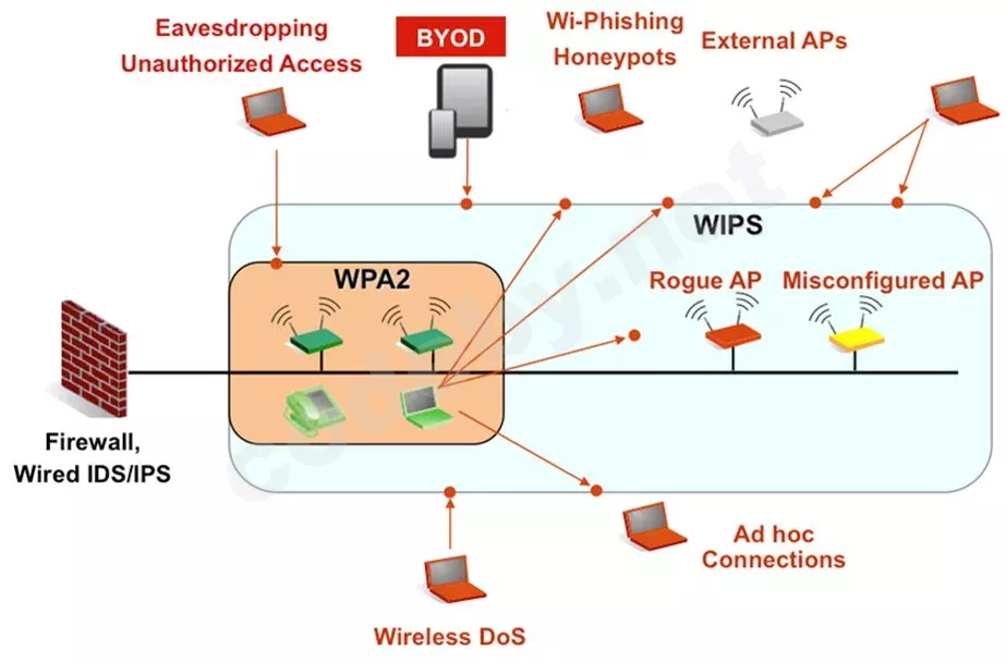

WIDS WIPS системы обнаружения вторжений Wi-Fi: архитектура и проверка​
WIDS фиксирует аномалии в радиоэфире и генерирует алерты. WIPS делает то же самое, но добавляет автоматическое подавление: deauthentication-фреймы к клиентам rogue AP или отключение порта коммутатора через SNMP. Разница между ними - как между сигнализацией и сигнализацией с автоматическим вызовом охраны.
Два режима работы сенсоров:
Dedicated sensor mode - AP работает исключительно на мониторинг всех каналов 2.4/5/6 ГГц непрерывно. Максимальная точность обнаружения, время реакции 30-90 секунд. Требует отдельного оборудования. Для сред с PCI DSS или обработкой ПДн - по сути обязателен.
Background scanning (time-slicing) - AP обслуживает клиентов и периодически переключается на сканирование. Дешевле, но создаёт слепые окна: rogue AP, активный между циклами, остаётся невидимым. Плюс задержки бьют по latency клиентского трафика. На практике - экономия, за которую потом платишь пропущенными инцидентами.
