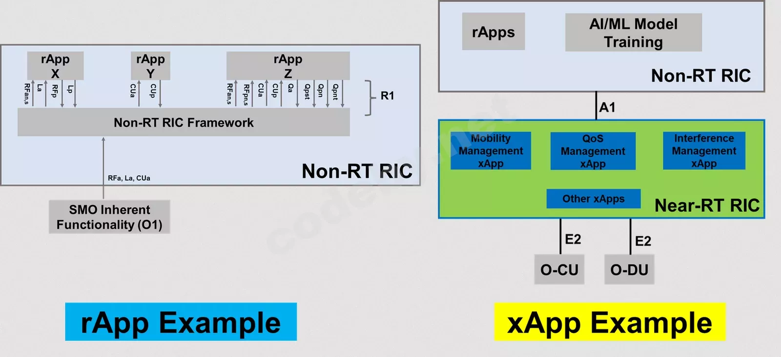

O-RAN уязвимости: что создаёт новую поверхность атаки​
Традиционный RAN - закрытый вертикально интегрированный стек от одного вендора. Один поставщик, один интерфейс управления, минимум точек входа. O-RAN ломает эту модель, разделяя базовую станцию (gNB) на компоненты от разных производителей: O-RU (Radio Unit), O-DU (Distributed Unit), O-CU (Centralized Unit). Над ними появляются два контроллера радиоинтеллекта - Near-RT RIC и Non-RT RIC - и целое семейство открытых интерфейсов: E2, A1, O1, O2, Open Fronthaul.
С точки зрения атакующего это зоопарк, где каждый зверь - отдельная точка входа:
  • Новые сетевые интерфейсы - каждый из них потенциальная дверь внутрь. В терминах MITRE ATT&CK - T1190, Exploit Public-Facing Application, Initial Access.
  • Контейнерная инфраструктура - Near-RT RIC и Non-RT RIC крутятся в Kubernetes. Escape из контейнера, кривой RBAC, торчащий наружу API - все знакомые проблемы O-Cloud безопасности теперь сидят в ядре мобильной сети.
  • Сторонний код - xApps (приложения для Near-RT RIC) и rApps (для Non-RT RIC) приходят от разных вендоров. Каждое приложение - потенциальный вектор insider threat.

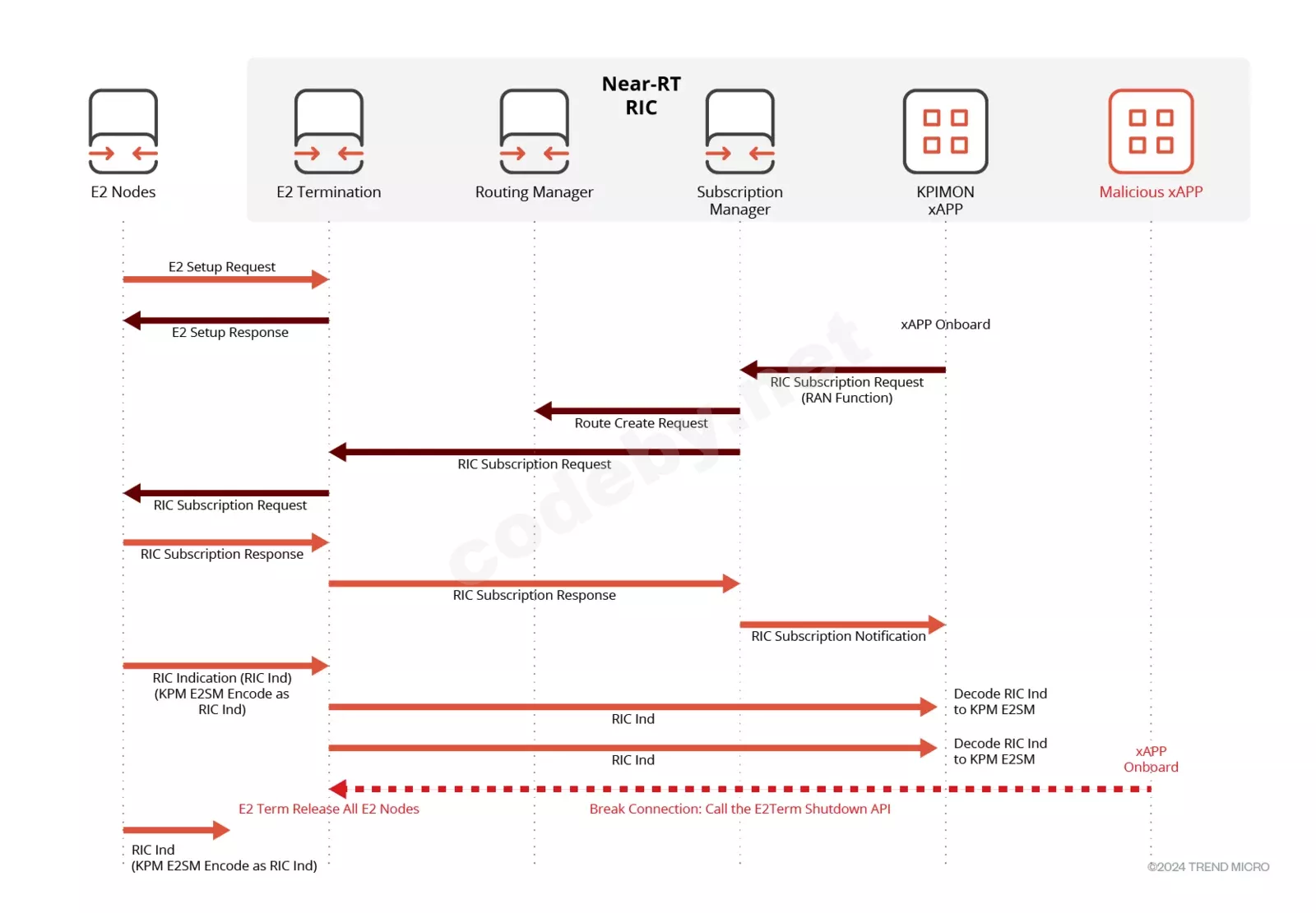

CVE-2023-41628: отказ E2Term через out-of-order сообщения​
E2 Terminator (E2Term) - шлюз для всех E2AP-сообщений между Near-RT RIC и E2-узлами (O-DU, O-CU). Нормальный поток: xApp отправляет RIC Subscription Request → E2-узел возвращает RIC Subscription Response. CVE-2023-41628 срабатывает при некорректной инициации процедуры обмена сообщениями между E2Node и E2Term. По данным Trend Micro, предполагаемый триггер - E2Term получает RIC Subscription Response без предшествующего Request, и компонент просто падает. Официальное описание NVD указывает на некорректную инициацию процедуры обмена сообщениями без детализации конкретного типа сообщения.
Тут самое интересное: по публикациям Trend Micro (серия отчётов по безопасности O-RAN SC), спровоцировать эту ситуацию может не только E2-узел, но и скомпрометированный xApp. Любой процесс с доступом к внутренней сети RIC способен отправить одно сообщение и уронить весь E2-уровень. Одно сообщение. В терминах MITRE ATT&CK - T1499 (Endpoint Denial of Service, Impact) / T1499.001 (OS Exhaustion Flood). Начальный доступ зависит от сценария: для внешнего атакующего - T1190 (Exploit Public-Facing Application), для скомпрометированного xApp - доступ уже получен изнутри RIC.
Что мониторить: аномальные последовательности E2AP-сообщений - Subscription Response без предшествующего Request. Рестарты контейнера e2term в Kubernetes-кластере. Каждый такой рестарт - повод для расследования (NIST CSF DE.AE-01: baseline of network operations and expected data flows).
Неавторизованный доступ к management API E2Mgr​
Помимо документированных E2AP-сообщений, E2 Manager (E2Mgr) в O-RAN SC предоставляет HTTP API для управления и отладки. По отчётам Trend Micro, этот API доступен из любого xApp без аутентификации и авторизации. Среди функций API - полная остановка всех E2-сервисов Near-RT RIC. Просто HTTP-запрос - и RIC лёг.
Классика: недокументированные management endpoints без access control. Скомпрометированный или вредоносный xApp вызывает HTTP-запрос на внутренний endpoint E2Mgr и гасит E2-сервисы. Привилегированные учётные данные не нужны - хватает сетевого доступа к порту E2Mgr из контейнера xApp.
Что мониторить: HTTP-запросы к management-портам E2Mgr от контейнеров xApp. Любой вызов shutdown/restart API - алерт уровня critical. В идеале - полная блокировка доступа к management API через network policy в Kubernetes.
