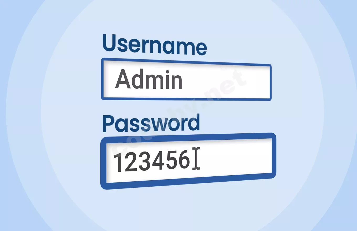

CWE-287 (Improper Authentication) - второй по массовости класс. И речь не только о паролях admin:admin. По данным из каталога KEV, обход аутентификации в веб-компонентах Ivanti Connect Secure позволял получить доступ к защищённым ресурсам без учётных данных и использовался в связке с command injection для полной компрометации устройства. Аналогичные сценарии - нарушение контроля доступа (CWE-284) на уровне API - встречаются в оборудовании Fortinet, где improper access control становится первым этапом в цепочке захвата инфраструктуры. Детальный разбор: CVE-2026-35616: эксплуатация FortiClient EMS.

T1078.001 (Default Accounts) - вход через заводские учётные записи. На Shodan прямо сейчас доступны тысячи роутеров с интерфейсами, принимающими admin:admin или admin:password. Достаточно ввести в поисковой запрос слово "router" или "default+passwords" и перед вами будет обширный список.

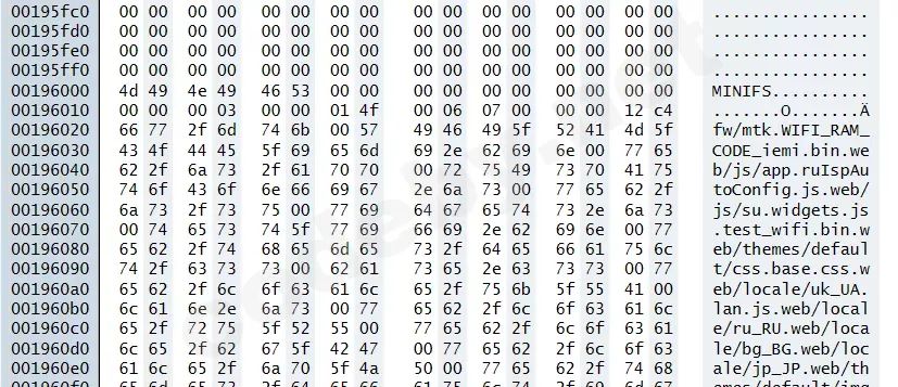

Workflow firmware-анализа строится из трёх этапов: распаковка, статический анализ и динамическое тестирование.
Этап 1: извлечение файловой системы. Binwalk - стандартный инструмент для распаковки прошивок. Определяет сигнатуры встроенных файловых систем (SquashFS, JFFS2, CramFS) и извлекает содержимое. Одна команда - и у вас полная файловая система роутера на диске:
binwalk -e firmware.bin
