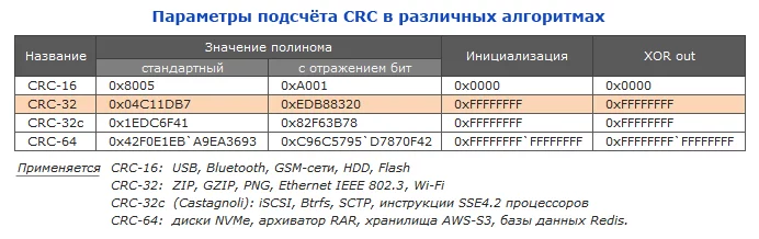

Это число в диапазоне 16/32/64-бита, которое назвали "Полином". В таблице ниже представлены общепринятые из них. Значения с зеркальным отражением бит используются, когда данные поступают от младшего бита к старшему "Little Endian". Для тех кто в танке, little endian - это способ хранения многобайтных чисел в памяти компьютера, при котором младший байт записывается по наименьшему адресу, а старший - по наибольшему. Это основной стандарт для компьютеров на базе х86. Например число 0x12345678 будет храниться в ОЗУ как: 78 56 34 12. В отличие от него "Big-Endian" располагает байты в порядке убывания (как мы пишем на листе бумаги), и в комп.системах используется при передачи данных по сети. Таким образом, документированным полиномом для CRC-32 является значение 0xEDB88320 - именно его мы и будем использовать в своём коде.
Как видно из этой таблички, помимо полинома в расчётах принимает участие значение инициализации, а так-же значение XOR уже готового CRC на выходе. Значение Init - это CRC на старте, что позволяет вычислять контрольную сумму данных со-значением нуль (на случай, если данные начинаются с нуля). Соответственно на выходе из функции нужно будет внести эту поправку, для чего и предусмотрено значение "XOR out".

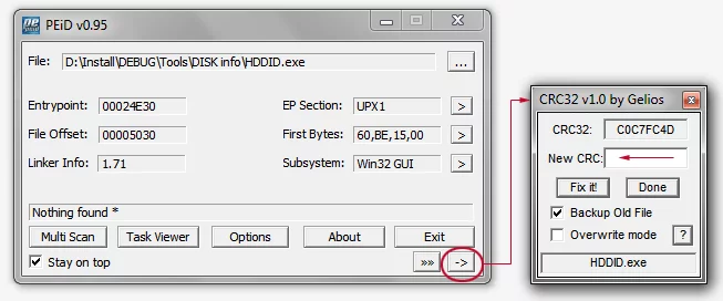

4. Как на выходе получить CRC32 = нуль
У обоих методов выше (по-битовый, табличный) есть один общий недостаток - если мы хотим периодически проверять контрольную сумму блока данных, то оригинальный CRC приходится где-то хранить, что не есть гуд. Поэтому после повторного пересчёта, CRC данных в идеале должна быть равна нулю, тогда и оригинал будет не нужен.
Учитывая, что в основе алгоритма CRC лежит XOR, получить на выходе нуль довольно легко - для этого достаточно пересчитать сумму блока как обычно, после чего применив операцию not crc32, добавить инверсный CRC в хвост блока данных, младшим байтом вперёд Little-Endian. Если после этого обратно пересчитать CRC с учётом добавленного дворда, то получим нуль, что собственно и требовалось доказать. Вот пример:

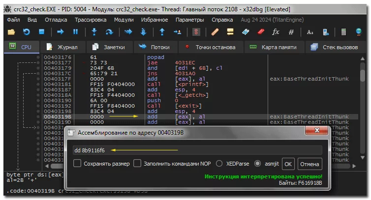

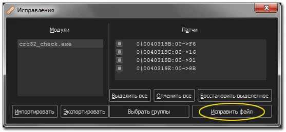

Если собрать сейчас этот исходник по F9 в окне fasm'a, то получим мессагу, мол в охраняемую зону проник нарушитель. Оно и ясно, ведь доп.поток приложения проверяет CRC на нуль, и пока мы не добавим исходный "CRC32 value" в хвост блока (конец охранной зоны), окно с ошибкой так и будет всплывать.
Пропатчить экзешник можно прямо в отладчике x64dbg. Значит открываем бинарь, и спустившись до call exit жмём пробел = "Ассемблирование". В появившемся окне вводим значение дворда dd 8b9116f6 --> OK, и далее применим патч комбинацией Ctrl+P. Сохранять пропатченный EXE нужно под другим именем, и если потом запустить его, то окно с ошибкой уже пропадёт.
Процесс добавления CRC32 в хвост кода
Окно применения патча по Ctrl+P
Теперь можно сказать, что код нашей прожки защищён от модификации, т.к. доп.поток будет в цикле пересчитывать его контрольную сумму CRC32. Попробуйте по аналогичной схеме изменить сейчас JZ на JNZ после ввода пароля (метка @testPass), как тут-же всплывёт мессага выше с варнингом.

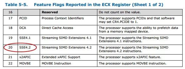

Под занавес приведём пример расчёта CRC32 аппаратным способом через инструкцию SSE4.2 crc32. На каждый байт она расходует всего 1-такт, что позволяет получить скорость гепарда. Вот пример:
C-подобный:
;// Проверка поддержки CRC32 инструкций
check_crc32_support:
push ebx
mov eax, 1
cpuid
test ecx, (1 << 20) ;// бит 20 - поддержка SSE4.2

;// Аппаратное вычисление CRC32 (только для SSE4.2)
;// На входе: ESI = адрес начала блока, ECX = длина
calc_crc32_hardware:
push ebx
mov eax, 0xFFFFFFFF ;// начальное значение
or ecx, ecx
jz @done_hw
@calc_hw_loop:
movzx ebx, byte[esi]
crc32 eax, bl ;// аппаратная инструкция CRC32
inc esi
dec ecx
jnz @calc_hw_loop
@done_hw:
xor eax, 0xFFFFFFFF
pop ebx
ret
