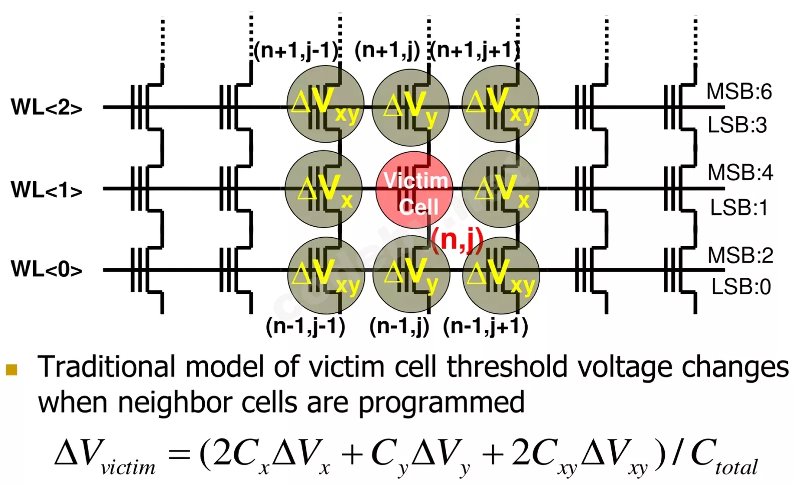

Физика DRAM: почему переворот битов в памяти DRAM вообще возможен​
Каждая ячейка DRAM - конденсатор и транзистор доступа. Бит хранится как заряд конденсатора. Ячейки организованы в строки (rows) и столбцы (columns) внутри банков (banks). Команда ACTIVATE открывает строку, считывая заряд в row buffer, после чего он восстанавливается. Весь DRAM рефрешится с фиксированным интервалом - 64 мс для DDR4.
Проблема в том, что при многократной активации одной строки (aggressor row) заряд утекает из соседних строк (victim rows). Три гипотезы объясняют этот эффект (по обзору в PMC, 2024):
  1. Электрический мост - проводящие каналы формируются между конденсаторами соседних строк при уплотнении техпроцесса
  2. Электромагнитная связь - переключение word-line индуцирует наводки на соседнем word-line через ёмкостную связь
  3. Инжекция горячих носителей - длительное переключение word-line вызывает hot-carrier injection в подложку и смежные строки
Результат: если victim-ячейка не успевает дождаться планового refresh, заряд уходит ниже порога - происходит bit flipping DRAM. Из 0 в 1 или наоборот. Это не программный баг - это row hammer уязвимость DRAM, физическое свойство плотно упакованных конденсаторов в нанометровых техпроцессах. Производители памяти знают об этом с 2014 года, и пока ни одно поколение DRAM не решило проблему окончательно.

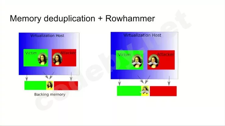

Flip Feng Shui: эксплуатация memory deduplication​
Hammering даёт бит-флипы, но как контролировать, что именно переворачивается? Атакующий не выбирает, куда гипервизор разместит данные жертвы в физической памяти. Здесь в игру вступает memory deduplication attack через KSM.
KSM (Kernel Same-page Merging) - механизм ядра Linux, периодически сканирующий анонимные страницы памяти с флагом MADV_MERGEABLE и объединяющий идентичные страницы в одну copy-on-write копию. В мультитенантной среде KSM экономит гигабайты RAM: если две VM запускают одинаковый nginx, их идентичные страницы кода сливаются в одну физическую копию. Для облачного оператора - экономия. Для атакующего - side-channel атака в облаке, позволяющая контролировать расположение данных жертвы в физической памяти. Красивая оптимизация, которая оборачивается вектором атаки.
Техника flip feng shui (Razavi et al.) эксплуатирует KSM для хирургического размещения данных жертвы в уязвимую ячейку DRAM:
  1. Профилирование. Атакующий молотит память из своей VM и составляет карту уязвимых ячеек: адрес → направление флипа (0→1 или 1→0)
  2. Подготовка. Атакующий загружает в свою память контент, идентичный целевым данным жертвы (например, authorized_keys или код pam_unix.so). Страница размещается в huge page с известной уязвимой ячейкой
  3. KSM объединяет страницы. Обе страницы идентичны - KSM сливает их в одну физическую копию, которая теперь лежит в строке с уязвимой ячейкой
  4. Повторный hammering. Атакующий молотит строки-агрессоры. Бит переворачивается в объединённой странице, видимой обеим VM
  5. Результат. Жертва читает модифицированные данные из своей памяти. Ни одного алерта.
