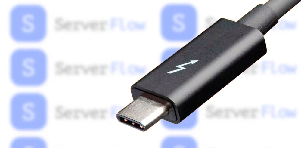

Thunderbolt: Троянский конь, которого мы приручили​
Thunderbolt - это технология, которую разработала Intel (при участии Apple, дай бог им здоровья за популяризацию). Идея была прекрасна: взять самую быструю шину внутри компьютера (PCI Express), добавить к ней видеовыход (DisplayPort) и засунуть все это в один компактный кабель. В итоге через один разъем можно подключать внешние видеокарты, супербыстрые SSD, док-станции с кучей портов, и все это будет работать на скоростях, сравнимых с внутренними компонентами.
Это победа инженерной мысли. Это удобно. Это будущее.
Но это и есть тот самый троянский конь. Потому что, выводя PCI Express наружу, Intel и партнеры вывели наружу и DMA. По сути, Thunderbolt-порт - это дыра в корпусе, через которую к шине PCIe может подключиться кто угодно. Да, там есть протоколы аутентификации, есть проверки, но, как показала практика, они либо отключены, либо ломаются, либо просто не включены по умолчанию в BIOS'ах миллионов ноутбуков.
А теперь USB4. USB4, по сути, взял за основу протокол Thunderbolt 3. Теперь любой порт USB-C с поддержкой USB4 - это потенциальный порт для DMA-атаки. Это уже не экзотика типа "у мака есть Thunderbolt". Это массовый сегмент. Это каждый второй ноутбук, выпущенный после 2020 года.
