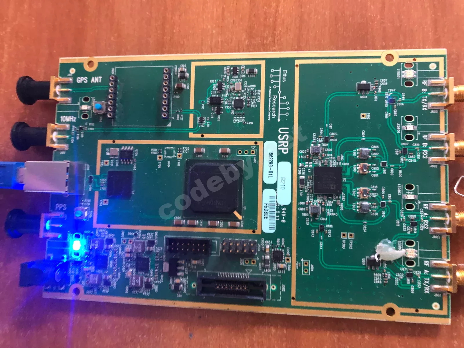

Оборудование: USRP B210 (или X310) от Ettus Research. В исследовании использовался именно B210 - commodity-железо, которое можно заказать с доставкой.

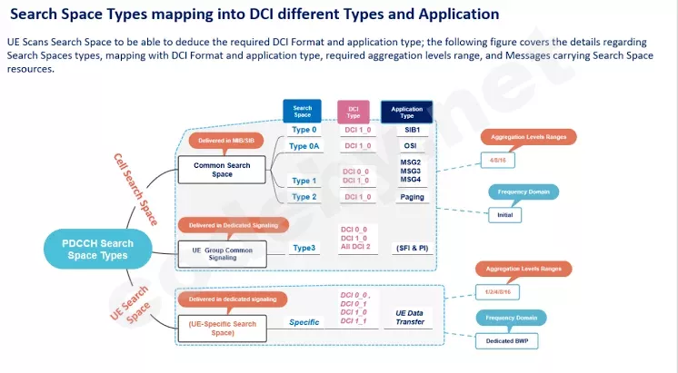

Декодирование DCI из PDCCH требует blind search: gNB размещает DCI в различных Aggregation Levels (AL 1, 2, 4, 8, 16), и для каждого AL - в нескольких кандидатных позициях внутри CORESET. Атакующий перебирает все позиции, декодирует polar code и проверяет CRC с маскированием по C-RNTI. Совпало - валидный DCI для этого UE.

  • SDR: USRP B210 (2 TX/RX, 56 MHz BW, USB 3.0) - минимум один для passive-mode, два для full active+passive pipeline. USRP X310 с 10 GbE существенно надёжнее для active-mode.
  • Хост: Ubuntu 22.04 LTS, RAM минимум 16 ГБ (32 ГБ рекомендуется для real-time IQ-обработки), CPU с AVX2 (i7-10xxx / Xeon, минимум 4 ядра при m=0, 8 ядер при μ=1).
  • 5G NR стенд: srsRAN Project (gNB + UE), Open5GS (5GC - AMF, SMF, UPF). srsRAN - open-source реализация 5G RAN на C++, активно поддерживается. Open5GS - open-source 5G Core.
  • Конфигурация RF: Band n78 (3.5 GHz) или n41 (2.5 GHz), SCS 30 кГц (m=1), bandwidth 20-40 MHz.
  • RF-среда: экранированная камера или attenuated setup с кабельным подключением gNB ↔ UE через аттенюаторы и сплиттеры. Работа в открытом эфире без лицензии - нарушение закона.
  • UHD driver: версия 4.4+ для корректной работы с B210.
