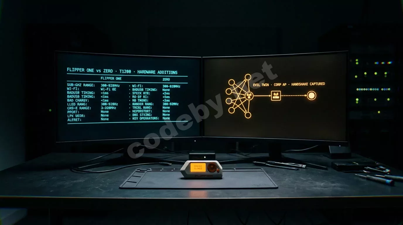

ПараметрFlipper ZeroFlipper One
ПроцессорSTM32WB55 (Cortex-M4, 64 МГц)RK3576 (8 ядер, до 2 ГГц) + RP2350B
ОЗУ256 КБ8 ГБ
ОССобственная прошивка (baremetal)Debian 13 / Flipper OS
Экран128×64, монохром256×144, grayscale
BluetoothBLE 5.0BT 5.2
NFC / RFIDДа / ДаНет / Нет
Sub-GHzДа (CC1101)Нет
ИК-портДаНет
iButtonДаНет
Wi-FiЧерез девборд (ESP32-S2, только 2.4 ГГц)Встроенный Wi-Fi 6E (2.4/5/6 ГГц)
EthernetНет2x Gigabit
USB1x USB-C2x USB-C, USB-A, HDMI
M.2НетKey-B (PCIe 2.1, USB 3.0)
GPIO18 пинов, 3.3/5VДа, 3.3/5V, USB 2.0, eFuse до 2А
Nano SIMНетДа
Ориентировочная цена~$199~$350 (не подтверждена)
СтатусВ продажеВ разработке
Таблица показывает не «лучше/хуже», а два принципиально разных набора возможностей. Zero не умеет сеть. One не умеет физику.
