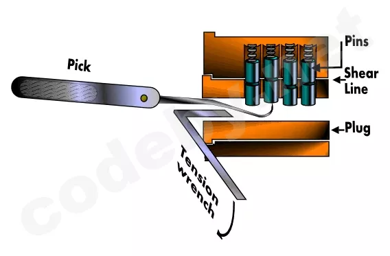

Lock picking: механический обход замков на пентесте​
[Применимо: физический пентест, full-scope red team engagement]
Lock picking - базовый навык оператора на physical security testing. Большинство офисных замков - простые pin tumbler, которые обученный оператор открывает за 30-120 секунд.
Основной набор инструментов:
  • Tension wrench + набор отмычек (hook, diamond, rake) - стандартный lockpick set от Peterson или Sparrows стоит $30-80. Качество стали критично: дешёвые китайские наборы ломаются в замочной скважине и создают проблемы с OPSEC
  • Bump keys - заготовки под распространённые профили. Один удар резиновым молотком - pin tumbler с низким допуском открыт. Набор обойдётся в $20-40
  • Bypass-инструменты: under-door tool (проволока под дверь для нажатия ручки изнутри), shim для навесных замков, traveler hook для panic bar с внешней стороны. Traveler hook на assessment срабатывал чаще отмычек - panic bar на пожарных выходах редко имеет дополнительную фиксацию
Работает если: pin tumbler замки без security pins (spool, serrated), навесные замки бюджетного сегмента, panic bar двери без ригельных фиксаторов.
Не работает если: замки с sidebar (Medeco, mul-t-lock), disc detainer (Abloy Protec2), электромеханические замки с датчиком взлома, двери с магнитным контактом на сигнализации - откроете механически, но сработает тревога.
На red team операции, где OPSEC критичен, я предпочитаю tailgating или клонирование бейджей. Быстрее и незаметнее, чем стоять у двери с отмычками.

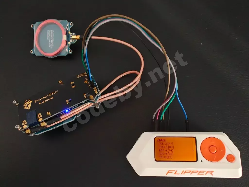

Обход СКУД: клонирование карт доступа с Proxmark3 и Flipper Zero​
), затем дамп и запись на "магическую" карту.
Flipper Zero: карманный мультитул​
Компактнее и удобнее для field work, но ограничен: LF читает хорошо (EM4100, HID Prox), HF - только MIFARE Classic с известными ключами. С DESFire не справляется. Стоимость: $170-200. Главное преимущество - выглядит как безобидная игрушка, а не шпионское устройство для пентеста. Плюс умеет Sub-GHz (шлагбаумы, ворота) и ИК (копирование пультов кондиционеров, проекторов). Удобная штука, но Proxmark3 он не заменяет - скорее дополняет.
Работает если: карты LF без шифрования (EM4100, HID ProxCard II - до сих пор 60-70% офисных СКУД в России), MIFARE Classic с дефолтными или слабыми ключами.
Не работает если: MIFARE DESFire EV2/EV3 с диверсифицированными ключами, HID iCLASS SE/SEOS, мобильные пропуска через BLE, двухфакторная аутентификация (карта + PIN), системы с мониторингом дубликатов (два бейджа с одним ID в системе одновременно - алерт).
