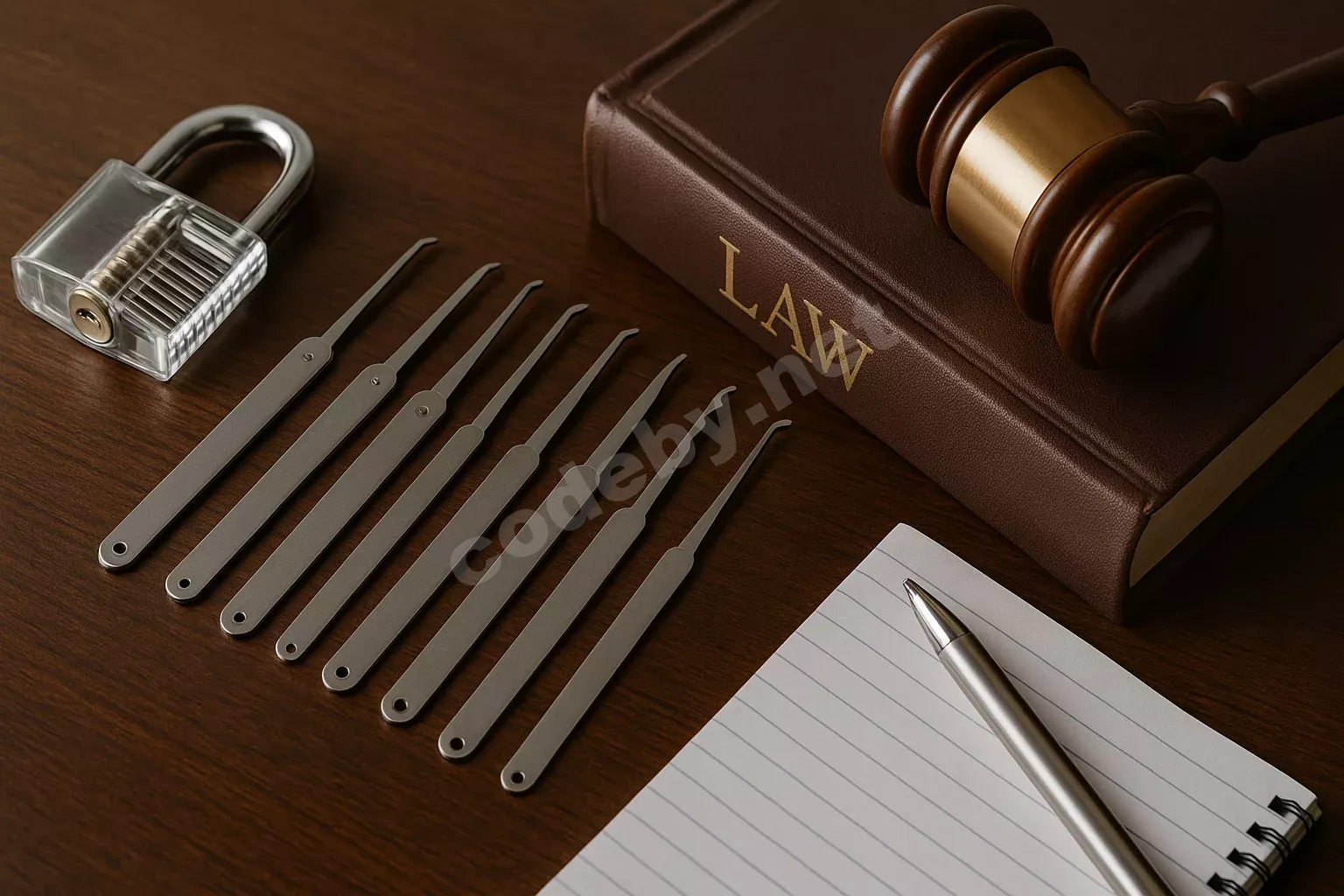

Легальность lock picking: юрисдикции и документация​
Самый критичный раздел. Lock picking без авторизации - уголовное преступление в большинстве юрисдикций. С авторизацией - легитимная услуга физической безопасности пентест.
Владение инструментами по юрисдикциям​
Россия: владение отмычками само по себе не криминализировано отдельной статьёй, но их использование для несанкционированного проникновения квалифицируется по соответствующим статьям УК. На практике: при проверке документов наличие lockpick set без разрешительных документов от клиента вызовет серьёзные вопросы. Get-out-of-jail letter обязателен. Без него вы - подозреваемый с набором отмычек, а не пентестер на работе.
США: зависит от штата. В части штатов владение lockpick set при отсутствии intent to commit crime легально. В других - prima facie evidence of criminal intent. Перед каждым engagement проверяйте законодательство конкретного штата.
Европа: в большинстве стран ЕС владение не криминализировано, но использование без авторизации - преступление. TOOOL (The Open Organisation Of Lockpickers) содействует легальному развитию локпикинга как навыка.
ButterflyMX дают прямой ответ на вопрос «Is pen testing illegal?»: нет - при наличии авторизации. Без авторизации - да, преступление.
