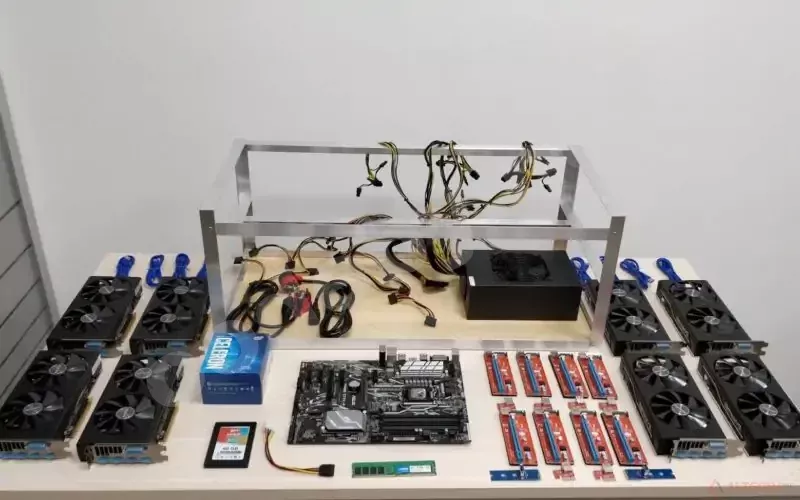

Райзеры: обязательный элемент multi-GPU​
PCIe-райзеры (USB 3.0 PCI-E 1X to 16X Powered Riser) позволяют подключить видеокарту с интерфейсом x16 к слоту x1 через USB-кабель. Для hashcat пропускной способности x1 хватает - крекинг не гоняет данные между GPU и CPU постоянно.
Типичные грабли: дешёвые noname-райзеры могут не определяться в BIOS/UEFI - берите проверенные модели (VER 009S и новее). По данным vikaskumar.org, райзеры могут не поддерживать вывод изображения - одну карту лучше вставить напрямую в x16 слот для дисплея. При использовании powered-райзеров обязательно подключайте дополнительное питание от БП (6-pin или SATA) - без него карта будет работать нестабильно или не заведётся вообще.

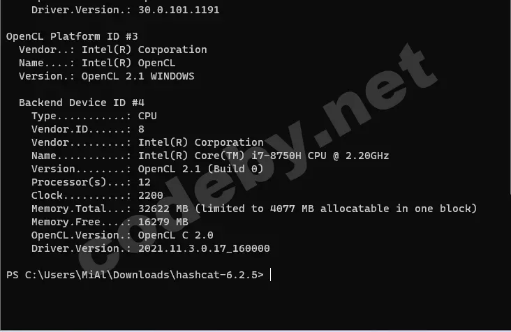

На Arch Linux / BlackArch: sudo pacman -S nvidia-open cuda (предварительно удалив пакет nvidia, если он был установлен). Проверка, что hashcat видит GPU: hashcat -I - в выводе должны быть строки CUDA.Version и Backend Device с именем видеокарты.
