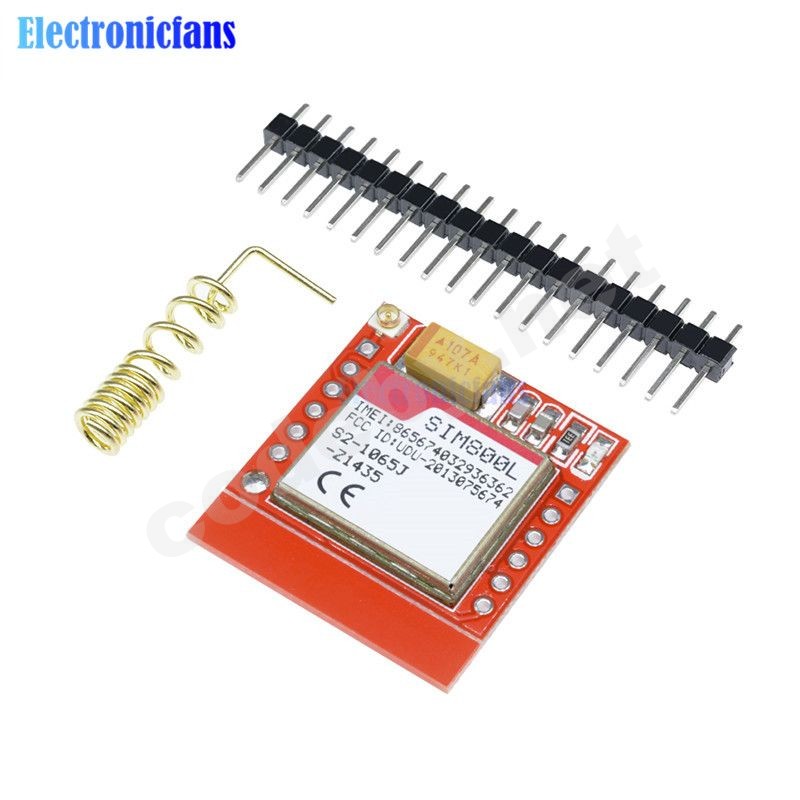

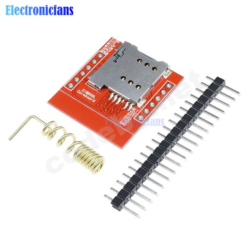

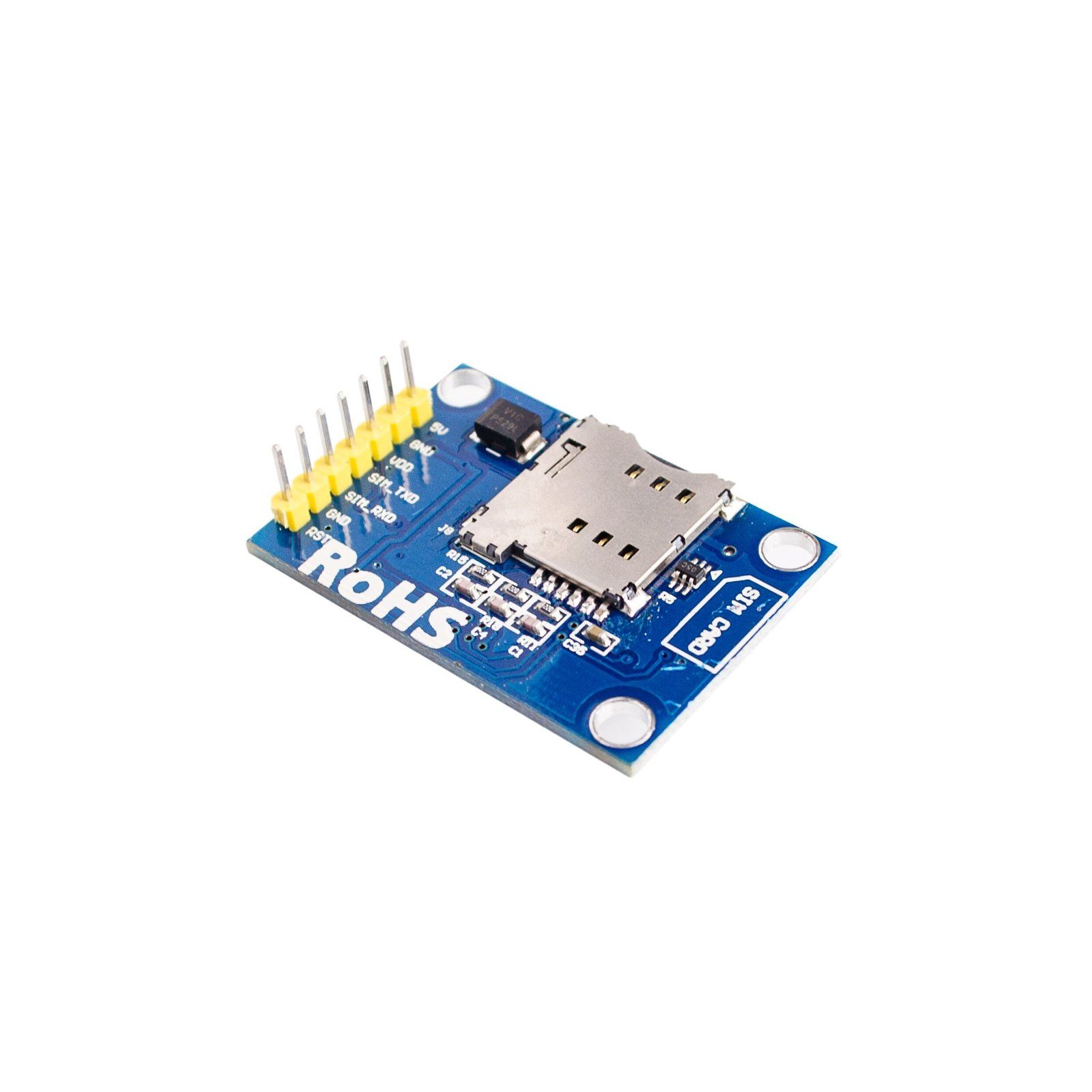

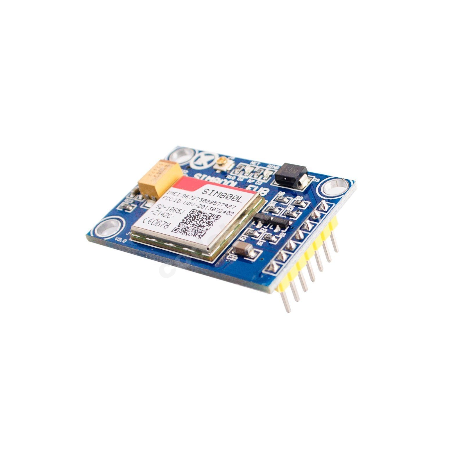

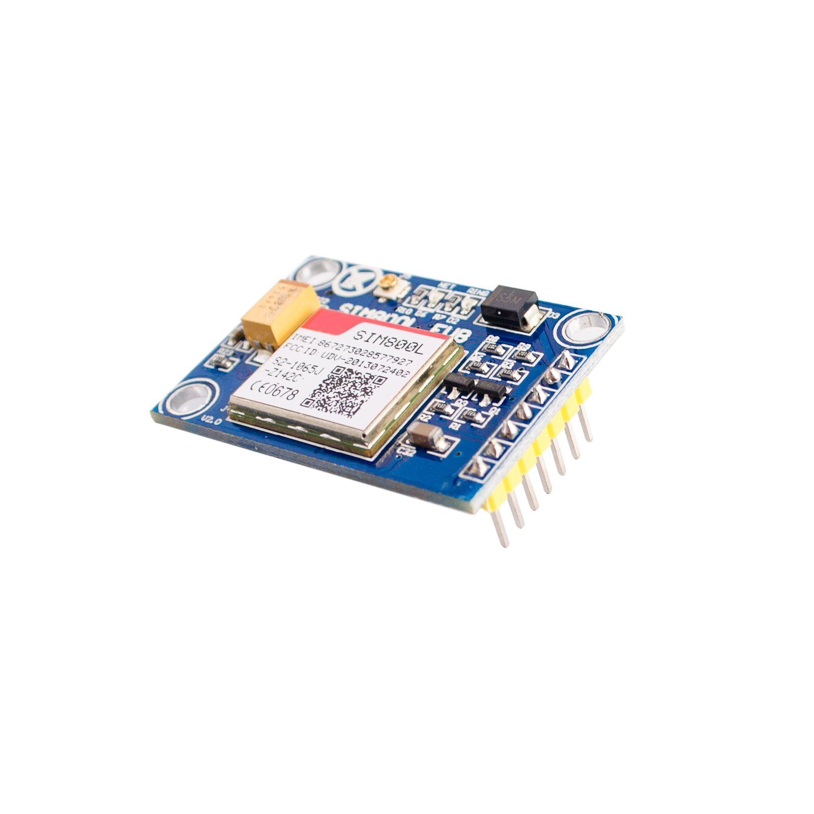

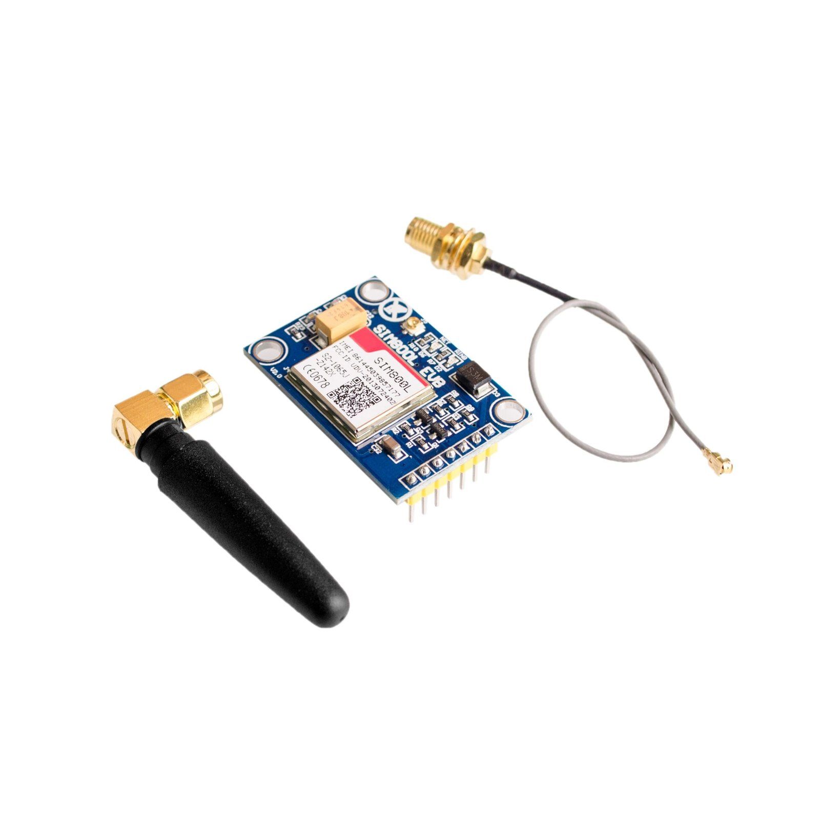

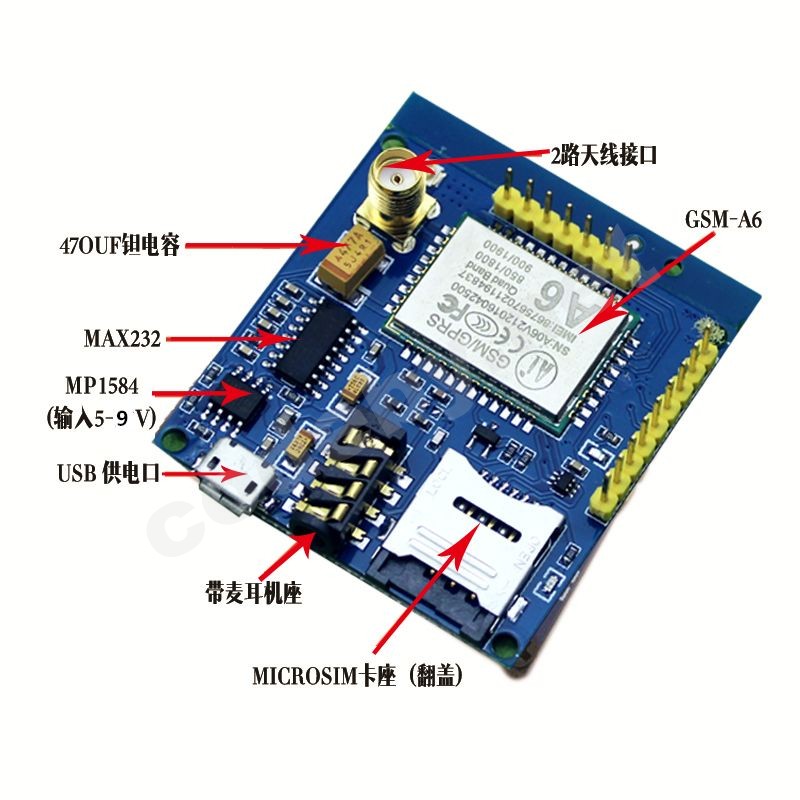

Уж очень сомневаюсь, что подобное вообще реально (я про баланс и прочее),
но с таким наполеоновскими планами гораздо проще заказать с Ali
подобные модули для Arduino, малинки и иже с ними за копейки и реализовывать свой потенциал)
HTB1oAYfbv6H8KJjy0Fjq6yXepXaK[1].jpg HTB1f0YXbBHH8KJjy0Fbq6AqlpXa3[1].jpg HTB13RjdbtrJ8KJjSspaq6xuKpXaJ[1].jpg
Стоимость от 3 баксов, уверен, можно найти аналоги.
Да, с одним телефоном будет сложновато, но зато есть полноценный доступ к АТ командам.
