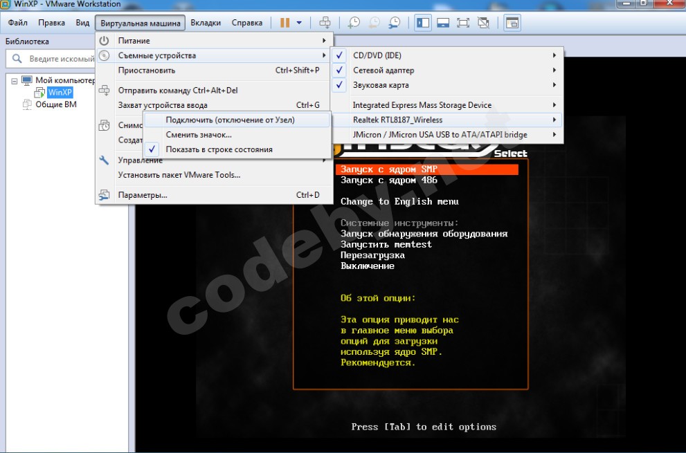

Kali Linux не видит вайфай адаптер на виртуальной машине VMware Workstation. Вайфай адаптер Tplink.
L
Langolier
Если твой адаптер является внешним USB, то всё должно работать без особых проблем ))
Установи кали на VMware Workstation .
Установи VmWare Tools.
После этих процедур ВАЖНО, чтобы USB порт, в который вставляется USB-адаптер, имел возможность быть проброшенным в виртуальную машину.
Одним словом, вставляй Wi-Fi адаптер ))
Должно выскочить окошко:
Если "не выскочило", то можно пройти по адресу: [
Виртуальная машина - Съёмные устройства - 802.11 in NIC - Подключить.
Затем появится вот это:

А не может та кого быть у меня проста вай фай адаптер подключений к hub и за этого не работать.
Тогда тебе надо его пробросить на виртуалку, как на скрине.
О спасибо большое вам всё работает.
