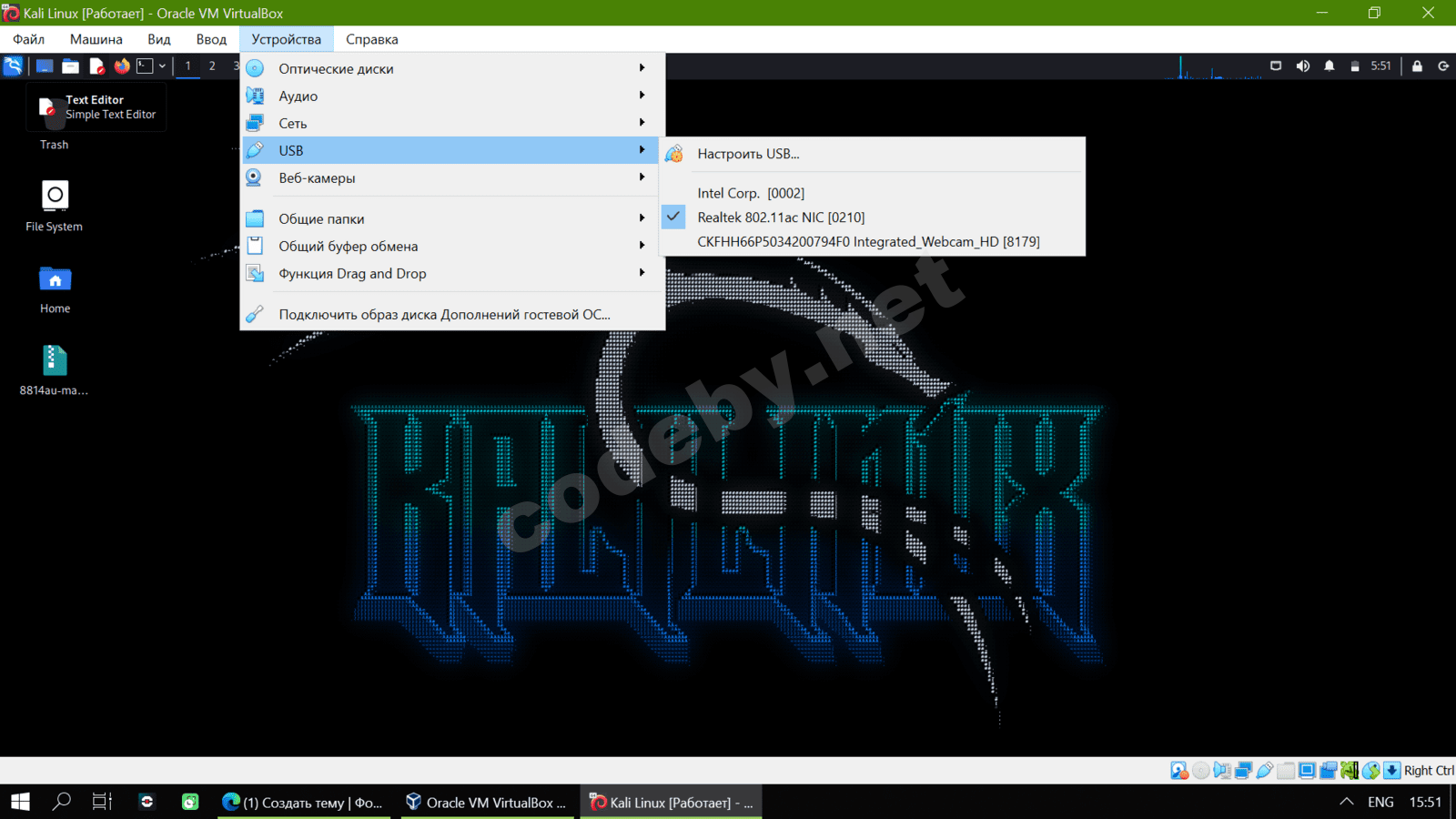

Столкнулся с проблемой , при вводе ifconfig не появляется wlan0, у меня подключен внешний адаптер Tp-Link archer T4U (v3).
Интернет с ним работает, а wlan0 нет.
Помогите новичку пж

Установи virtualbox-guest-utils, virtualbox-ext-pack
Рекомендую изучить как работает линукс (внутреннее устройство, архитектуру), как проводить диагностику и какие прикладные утилиты используются (не увидел в сообщение вывод утилит dmesg, lsusb, hwinfo и т.д.). Может пока еще рано до Kali Linux.
Помогите новичку пж
Сделай дисконект от хоста

Покажу на примере VMWare:

Для начала тебе нужно найти дрова для твоего адаптера под линукс, впиши в гугл "драйвер ТВОЯ МОДЕЛЬ ЧИПСЕТА для kali linux"
Ну и конечно же установить плагин для виртуалки -
