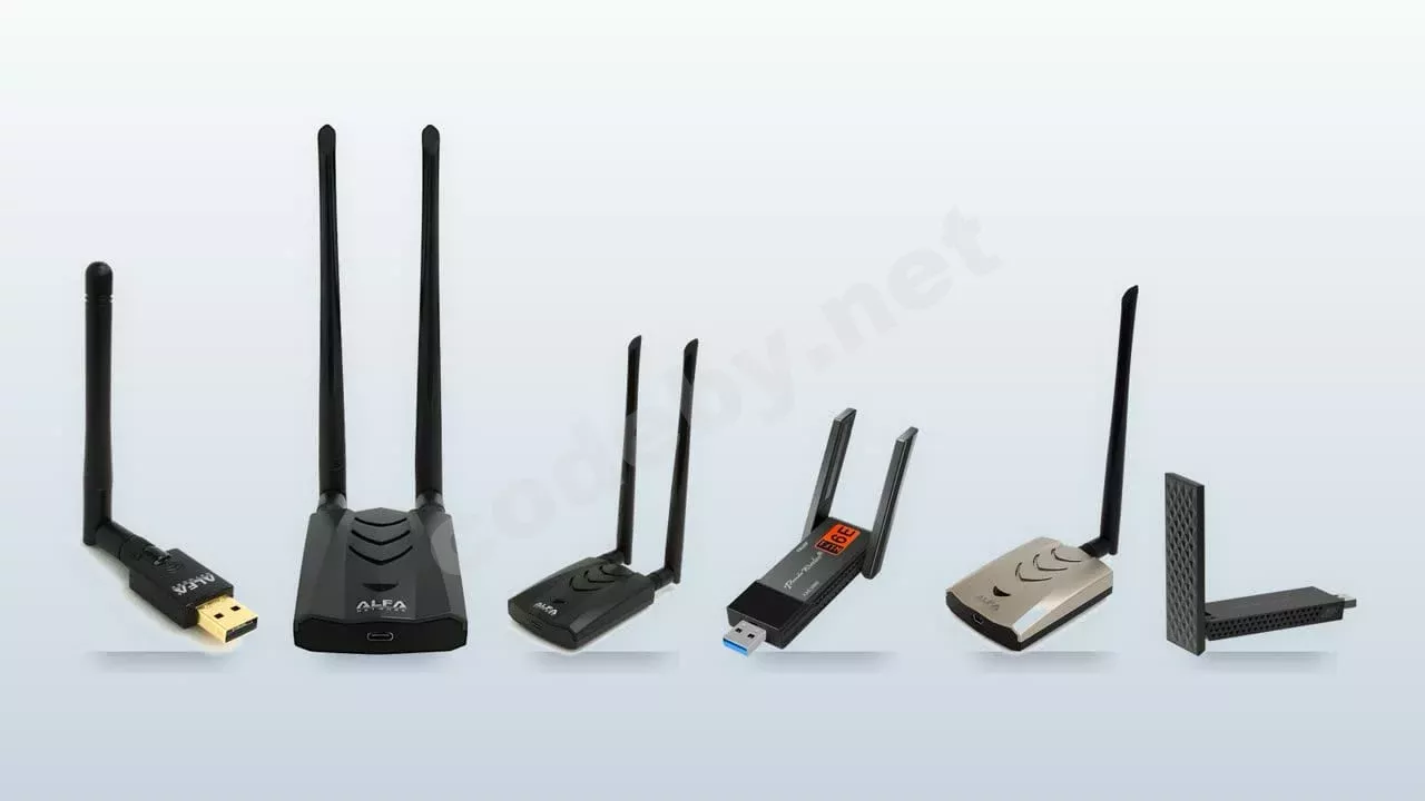

Бюджетные альтернативы ALFA: COMFAST CF-912AC (~2500 руб.) на RTL8812AU, TP-Link Archer T2U Plus (~2500 руб.) на том же чипсете. Оба требуют ту же установку драйверов на старых ядрах, но у ALFA съёмные внешние антенны и лучший приём. За 2500 рублей - это расходник, не инвестиция.

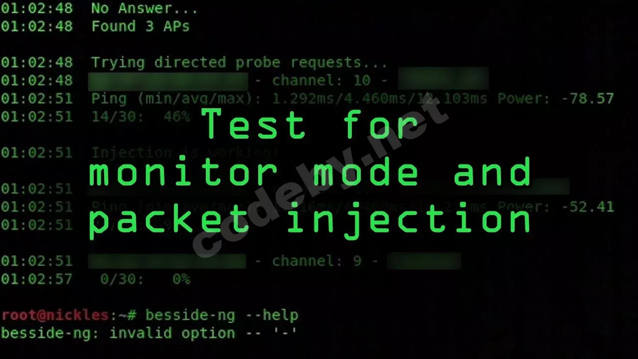

должен появиться интерфейс wlan0mon с Mode:Monitor. Если вместо этого ошибка или интерфейс остался в Mode:Managed - драйвер не тот, и на объекте будет то же самое.
Шаг 3. Packet injection - тестируем с BSSID реальной точки доступа:
sudo aireplay-ng --test -a 00:11:22:33:44:55 wlan0mon
# Замените 00:11:22:33:44:55 на BSSID реальной точки рядом
# Результат: "Injection is working!" - адаптер готов
Без флага -a <BSSID> команда aireplay-ng --test wlan0mon отправит broadcast-пакеты. Это даёт приблизительную проверку, но не гарантирует инъекцию на конкретную цель. Для уверенности - всегда тестируйте с реальным BSSID.
