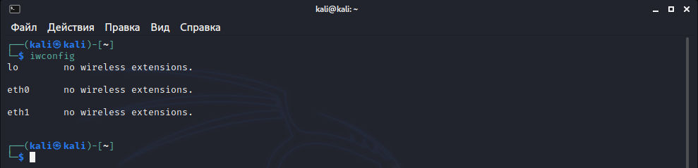

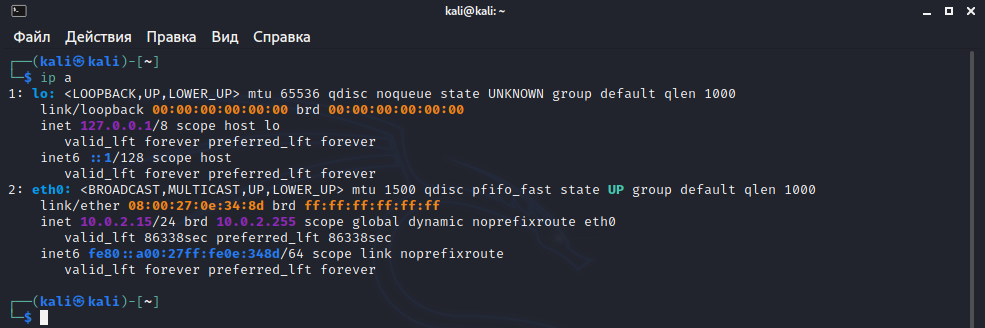

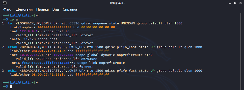

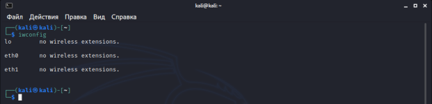

Как только установил kali на виртуальную машину, адаптера wlan0 вообще не было. Я добавил в настройках новое сетевое подключение (сетевой мост, wlan0), но в kali добавился eth1. Причем wlan0 занял место eth0, сдвинув его на eth1. Как это можно исправить?
Скриншоты снизу: 1 - до добавления нового подключения, 2 и 3 - после
P.S. kali версии 2021.2

VirtualBox дал доступ к сетевому подключению, а не напрямую к физическому адаптеру, поэтому гость видит его просто как Ethernet.
Если тебе нужен доступ именно к адаптеру (если ты из ВМ собираешься ломать вайфай соседа), то тебе нужно добавить его именно как отдельное устройство. При этом ОС на хосте уже не сможет использовать девайс.
Да, когда писал статью о беспроводных сетях тоже столкнулся с подобной проблемой. Вывести вирутальную машину в одну подсеть так, чтобы это был wlan, а не eth, очень тяжело, сказал бы даже невозможно. Рабочим вариантом есть использовать внешний WiFi адаптер, типа альфы, и подключать через "Устройства - USB".
Для себя я решением нашел использовать Live версию с флэшки. Да, это неудобно, но это дешевле, чем альфа.
Если возникнут вопросы, обращайтесь.
