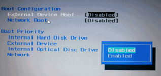

Воспользуйся и переключи в BIOS режим загрузки с внешнего HDD
