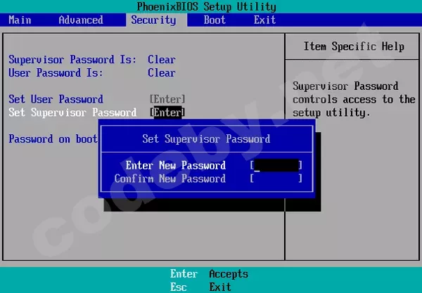

BIOS-пароль: защита BIOS или security theater​
BIOS-пароль - первое, что упоминают при разговоре о защите предзагрузочной среды. И первое, что обходится на аудитах.
Пароль хранится в CMOS (NVRAM) на материнской плате. Три способа сброса:
  1. Вытащить батарейку CMOS на 30 секунд
  2. Замкнуть перемычку Clear CMOS
  3. Прочитать и перезаписать содержимое SPI-флэша программатором CH341A как делают в настоящее время.
Программатор стоит порядка 1200 рублей на маркетплейсах, SOIC-клипса для подключения к чипу без пайки - ещё 300.
В сценарии Evil Maid (T1200, Hardware Additions) атакующий с физическим доступом обходит BIOS-пароль за 5–10 минут. В серверных средах с BMC/IPMI пароль вообще не барьер: удалённый доступ через BMC позволяет менять настройки BIOS программно, минуя пароль полностью.
Что BIOS-пароль реально защищает: не более, чем просто случайное изменение настроек загрузки сотрудником без технической подготовки.
Detection: BIOS-пароль не генерирует событий в OS-level SIEM. Мониторить нечего. Единственный вариант - периодический аудит конфигурации BIOS через CHIPSEC или проприетарные инструменты вендора материнской платы.

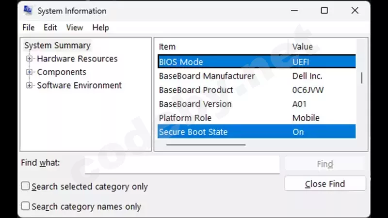

Secure Boot - основной механизм UEFI для защиты от буткитов (T1542.003). Принцип: криптографическая верификация каждого компонента загрузочной цепочки по базе доверенных сертификатов (db) и списку отозванных хэшей (dbx). По документам - надёжная цепочка доверенной загрузки. На практике за последние пять лет - три класса уязвимостей, которые эту цепочку ломают регулярно.
Интерпретация: нужен локальный доступ и высокие привилегии, но сама атака тривиальна, взаимодействие пользователя не требуется. Влияние на целостность - высокое.
Механизм эксплуатации: атакующий подгружает легитимный, но уязвимый загрузчик Windows - тот, что вышел до исправления. Поскольку Microsoft на момент обнаружения BlackLotus не отозвала старые загрузчики через dbx, Secure Boot принимал их как доверенные. Через такой загрузчик BlackLotus устанавливает UEFI-модуль в EFI System Partition, переживающий переустановку ОС, и отключает Windows Defender, HVCI и BitLocker.
По данным ESET, BlackLotus - первый публично документированный UEFI-буткит, обходящий Secure Boot на актуальной Windows 11 и распространявшийся как MaaS на криминальных форумах. Эксплуатация in the wild подтверждена с 1 марта 2023 года - это уже более 1100 дней активной эксплуатации.
Detection для SOC: мониторинг актуальности dbx. Если в парке dbx не содержит хэши отозванных загрузчиков, ваша система уязвима. На Windows: Confirm-SecureBootUEFI в PowerShell покажет, включён ли Secure Boot, но не покажет актуальность dbx. Для верификации dbx - Get-SecureBootPolicy или ручная сверка хэшей. Корреляционное правило: KB5012170 и последующие обновления dbx не применены > 90 дней = высокий приоритет.

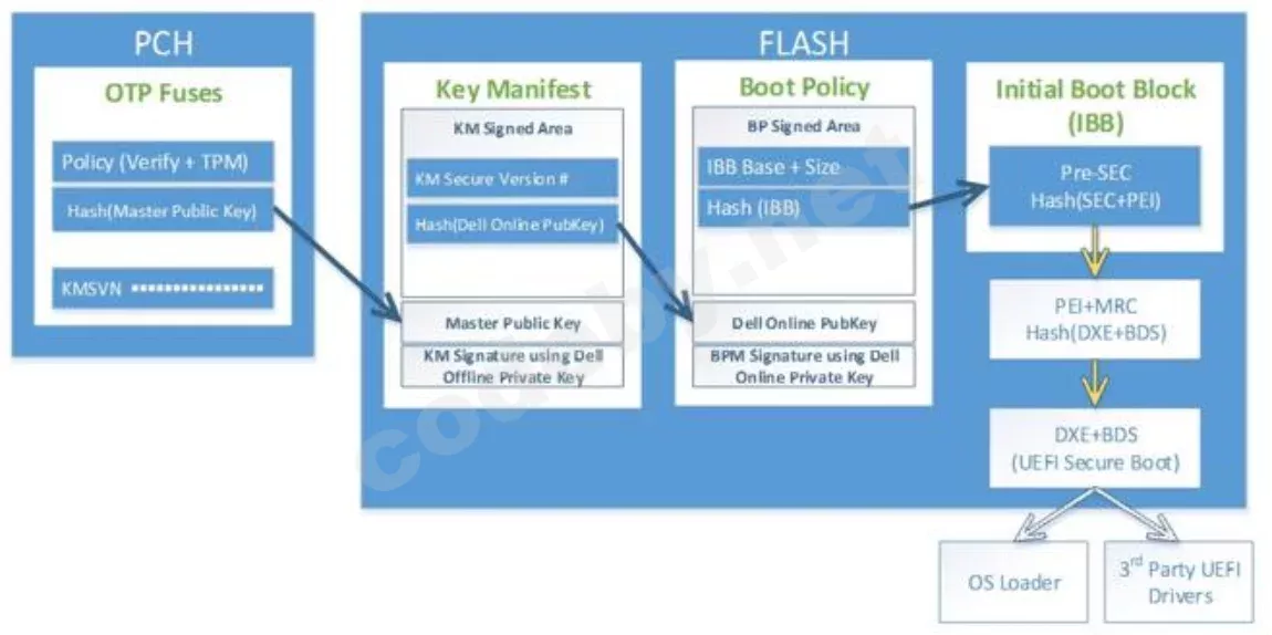

Intel Boot Guard - единственный из четырёх механизмов, дающий аппаратный корень доверия. OEM при производстве прошивает хэш своего публичного ключа в однократно программируемые fuses процессора. При каждом старте CPU проверяет подпись Initial Boot Block (IBB) в SPI-флэше. Такой подход, критичен на столько, на сколько это вообще возомжно: несовпадение - система не загрузится. Точка.
Два режима: Verified Boot - CPU проверяет подпись IBB и блокирует загрузку неподписанного firmware (жёсткий контроль). Measured Boot - CPU записывает хэш IBB в TPM PCR-0, но не блокирует загрузку (требует remote attestation для реакции). На практике Verified Boot - тот случай, когда атакующий с SPI-программатором может перезаписать весь SPI-флэш, но CPU откажется загружать IBB с чужой подписью. Это аппаратно закрывает T1542.001 (System Firmware). Программатор за полторы тысячи рублей тут бесполезен.
Ограничения:
  • Конфигурация Boot Guard - ответственность OEM. Если производитель не активировал Boot Guard или прошил слабый ключ, пользователь не может это исправить - fuses(предохранители) одноразовые. Пережжённые fuses не перешьёшь.
  • Boot Guard защищает только IBB (начальная фаза SEC/PEI). Последующие фазы (DXE, BDS) должны быть защищены Secure Boot.
  • Supply chain атака до OEM-фьюзинга (T1195.003) обходит Boot Guard: если вредоносный firmware подписан ключом OEM - всё, игра окончена на старте.
  • Поддержка зависит от поколения CPU: полноценно - Coffee Lake и новее.

Дамп rom.bin анализируется через UEFITool: FIT-таблица должна содержать записи типа 0x0B (Key Manifest) и 0x0C (Boot Policy Manifest). Их отсутствие означает, что Boot Guard не сконфигурирован на устройстве.
