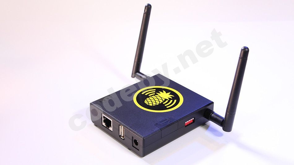

Не мог пропустить такое интересное направление атак на беспроводные сети как KARMA. Самое известное воплощение этой уязвимости легендарный роутер/аппаратный сниффер Pineapple Mark от компании Hak5.
Сей девайс собирает beacon-фреймы, содержащие названия точек доступа. Каждое устройство, подключавшееся ранее по WiFi сохраняет у себя SSID знакомых точек, чтобы подключиться, когда снова будет в зоне его покрытия. Эти "имена" точек доступа потом используются чтобы притвориться знакомой ранее точкой. При переключении никакой авторизации не требуется, устройство будет полагать что оно подключено к "домашнему" вайфаю. Второй важный момент - устройство глушит настоящую точку доступа.
В итоге мы получает "злого двойника", который глушит настоящую точку доступа и автоматически переключает клиентов в обход авторизации.

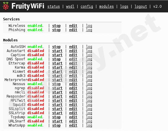

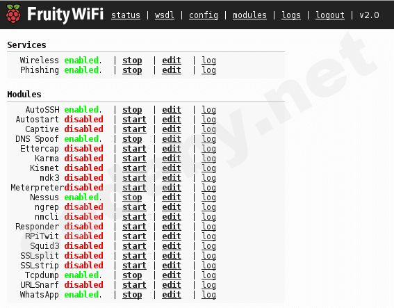

Управление этой аццкой машиной осуществляется через веб-морду:
login: pass - admin:admin
Для корректной работы нужны модули: nginx, karma, AP + модуль WifiRecon(аналог PineAP) для сбора фреймов. Так же нужны 2 сетевые карты для AP и mon режимов. В качестве точки доступа подойдет TP-Link TL WR722N.

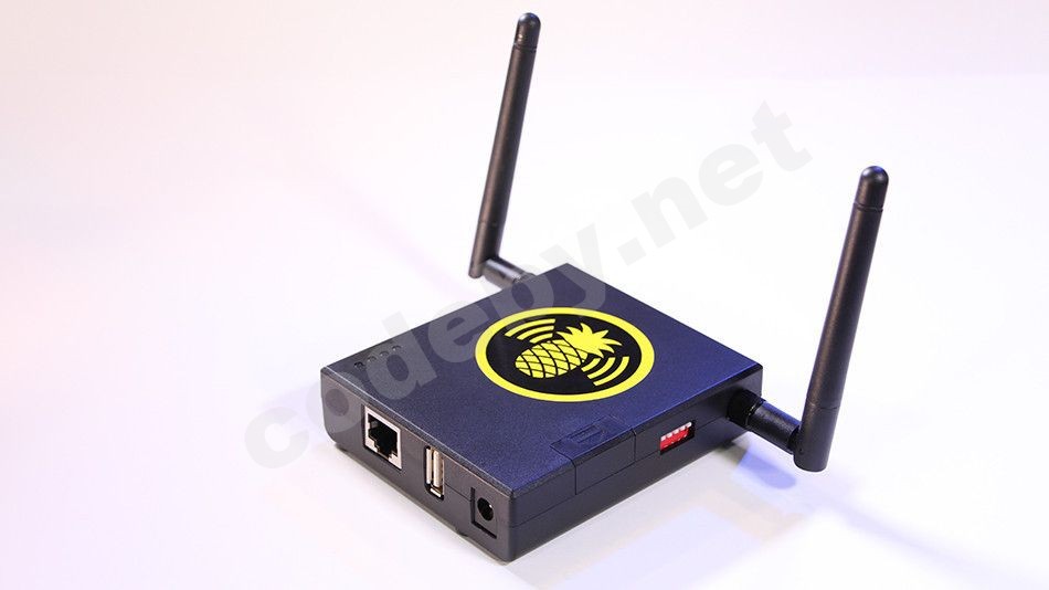

так, а реально на tplink wn722n провернуть такую атаку?
Как то собирал аналог Pineapple на базе MR3020, и этот монстр франкенштейна даже ожил, вот только, как написал автор темы:
Так что сильно не разгуляешься.
а каким образом ананасина собирается на mr3020?
Спасибо, опередил меня. А по поводу вопроса - с 5 версией прошивки на 3020 проблемы, т.к. в 5ой версии ананаса два сетевых интерфейса, а в 3020 один. В общем как костыли не забивай, а полноценно работающей системы не выйдет, проще купить если деньги позволяют и есть необходимость.
