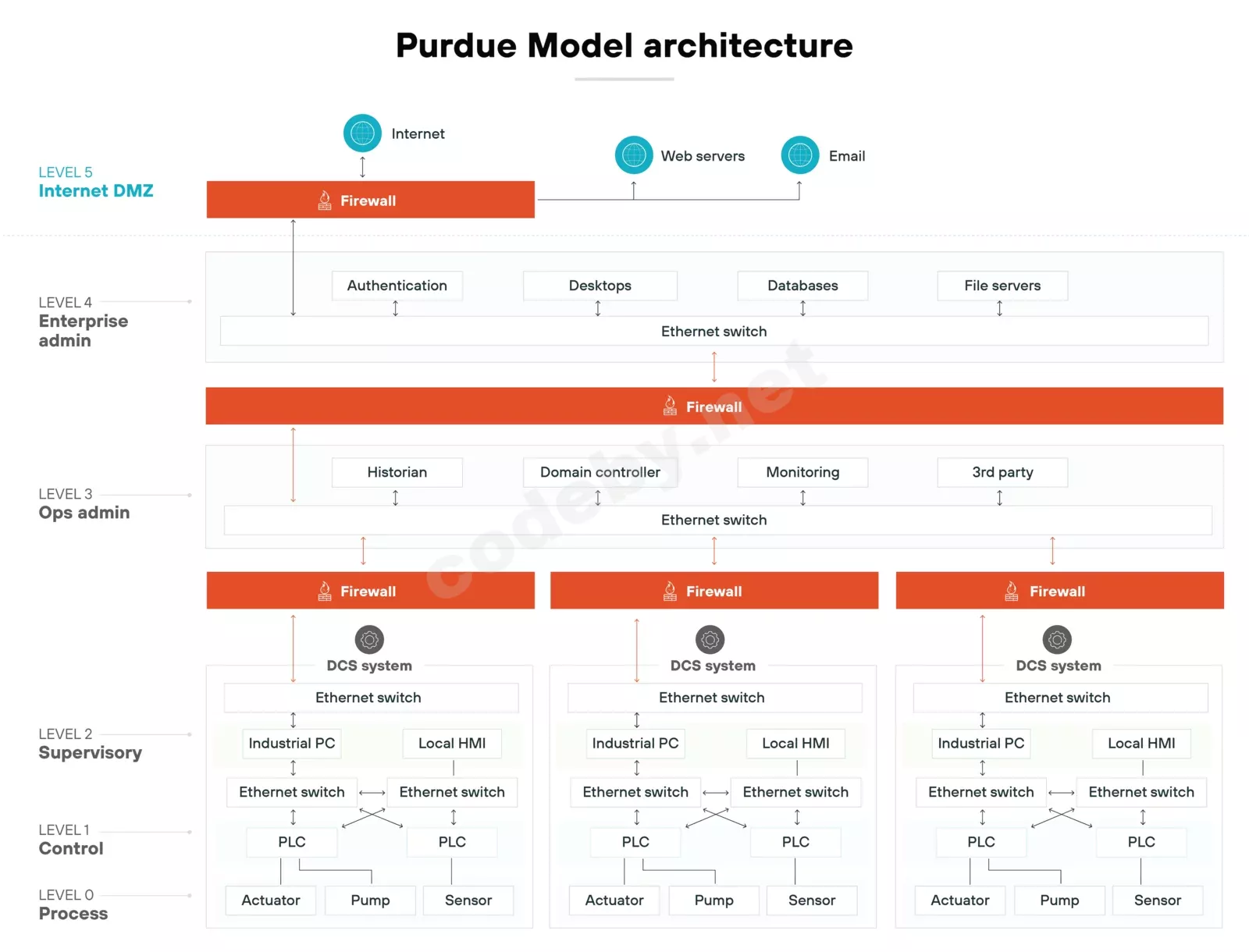

Архитектура защиты OT: Purdue Model, промышленная DMZ и сегментация​
Сегментация сети - защитная мера с лучшим соотношением эффективности к стоимости в промышленных средах. Архитектурная основа - модель Purdue (ISA-95) или зонно-кондуитная архитектура ISA/IEC 62443.
Уровни Purdue Model​
  • Level 0–1: Физический процесс, датчики, исполнительные механизмы, ПЛК, RTU
  • Level 2: Диспетчерское управление - HMI, SCADA-серверы, инженерные станции
  • Level 3: Операции производственной площадки - Historian, MES, управление патчами OT
  • Level 3.5 (DMZ): Промышленная демилитаризованная зона между IT и OT
  • Level 4–5: Корпоративная IT-сеть - ERP, электронная почта, интернет
Практический чеклист: что должно быть реализовано​
  1. Физическая или логическая сегментация между каждым уровнем Purdue со строгой фильтрацией трафика на границах
  2. Промышленная DMZ (Level 3.5) с прокси-серверами и data diodes для передачи телеметрии из OT в IT - без прямых inbound-соединений из корпоративной сети
  3. Protocol-aware межсетевые экраны (не только по номерам портов, а с инспекцией промышленных протоколов: фильтрация по function codes Modbus, объектам DNP3)
  4. Выделенные jump-серверы в OT DMZ для удалённого доступа с обязательной MFA, записью сессий и just-in-time provisioning
  5. Однонаправленные шлюзы (data diodes) там, где двунаправленная связь не нужна
  6. Отключение USB-портов на HMI и инженерных станциях, application whitelisting, удаление ненужных сервисов
  7. Запрет always-on VPN-туннелей в промышленный сегмент - только сеансовый доступ с одобрением
Идеальная модель Purdue разбивается о реальность legacy-объектов. На подстанции, построенной в 1990-х, может быть один коммутатор на всё - от SCADA-сервера до IP-камеры. Внедрить полноценную сегментацию без реконструкции кабельной инфраструктуры невозможно, и приходится работать с VLAN-based сегментацией как компромиссом. Не идеально, но лучше, чем плоская сеть.
Полный архитектурный разбор: Сегментация и защита OT-сетей: Purdue Model, промышленная DMZ и Zero Trust для ICS
