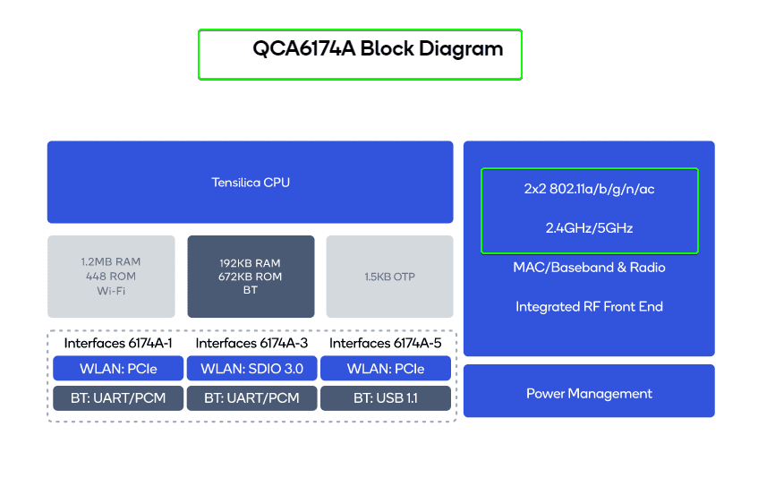

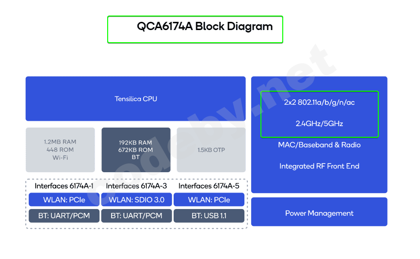

возможно производитель так и задумал. но судя по скинам данный адаптер работает только 802.11ас. возможно если пересобрать дрова то заработает на полный функционал.
Да, проблема именно в дровах
Здесь говориться, в чем прикол, но на дургой карте Я попытался поиграться с дровами и брал их отсюда kvalo/ath10k-firmware, но так как я не силен в этом, результат я никакой не получил.
