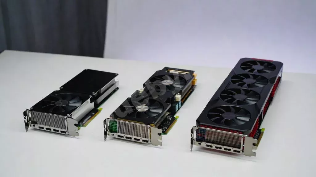

Какой GPU для LLM выбрать: VRAM как главный ограничитель​
Главный фактор при выборе видеокарты для нейросети LLM - объём VRAM. Не тактовая частота, не количество CUDA-ядер, а именно видеопамять. Модель должна полностью поместиться в VRAM вместе с KV-cache для контекстного окна - иначе инференс переключается на offload в системную RAM и замедляется в 5-10 раз. Проверено на собственной боли.
Расчёт VRAM для моделей разного размера​
Формула: Количество параметров × байт на параметр + KV-cache.
  • FP16 (без квантования): ~2 байта на параметр. Модель 7B ~= 14 ГБ, 13B ~= 26 ГБ.
  • Q4_K_M (4-битное квантование GGUF): ~0.55 байта на параметр. Модель 7B ~= 4.5 ГБ, 13B ~= 8 ГБ.
  • KV-cache на контекст 8k для 7B модели: +1-2 ГБ. На 32k - уже +4-8 ГБ.
Для анализа длинных CVE-бюллетеней и отчётов Shodan/Censys нужен контекст минимум 8k токенов. Для суммаризации многостраничных security advisory - 16-32k.
GPUVRAMМакс. модель (Q4)Контекст 8kКонтекст 32kСценарий для SOC
RTX 3060 12GB12 ГБ7BДаНетТриаж алертов, парсинг IOC
RTX 3090 / 409024 ГБ13-20BДаЧастичноАнализ CVE, суммаризация отчётов
A600048 ГБ34-40BДаДаКиберразведка с RAG
2× RTX 409048 ГБ34-40B (требуется vLLM/ExLlamaV2, нет NVLink)ДаЧастичноГлубокий анализ, замена GPT-4 для TI
A100 80GB80 ГБ70B (Q8_0) или 34-40B (FP16), несколько 13B параллельноДаДаEnterprise SOC, параллельный триаж
Для типовой SOC-задачи - автоматический триаж CVE-фида и первичная классификация OSINT - достаточно RTX 4090 с моделью 13B в квантовании Q4_K_M. На Reddit пользователь с RTX 5070 (12 ГБ VRAM) и 32 ГБ DDR5 успешно запускает модели для анализа кода, но упирается в потолок при работе с моделями крупнее 13B. Если бюджет позволяет один GPU - берите RTX 4090 (24 ГБ). Для production-grade инференса с параллельной обработкой сотен CVE - NVIDIA рекомендует 8* H100 в своём Blueprint для анализа уязвимостей контейнеров, но это уже enterprise-уровень с соответствующим ценником.
