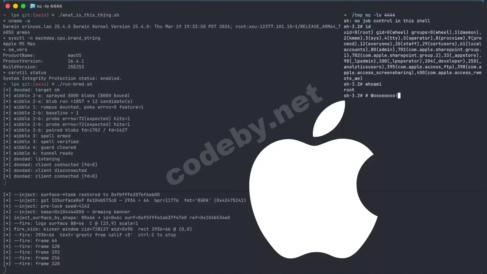

В мае 2026 года команда Calif (Bruce Dang, Dion Blazakis, Josh Maine) собрала первый публичный macOS kernel exploit на Apple M5 - memory corruption LPE, стартующий с непривилегированного локального аккаунта и заканчивающийся root shell через стандартные системные вызовы. Memory Integrity Enforcement - аппаратная митигация, на которую Apple потратила годы - была включена. И не сработала: data-only атака живёт в архитектурной слепой зоне MTE, которую synchronous enforcement не покрывает by design. Разберём, как устроена эта слепая зона на уровне железа, почему 4-битный тег - потолок MTE, и что из этого следует для тех, кто исследует macOS kernel или работает с Apple-инфраструктурой на пентесте.
Статус раскрытия. Полный 55-страничный технический отчёт не опубликован - Calif передали его Apple в Apple Park и ожидают выхода патча. CVE-идентификаторы не присвоены. Публичный PoC отсутствует. Всё описанное ниже основано на публикациях Calif, материалах Anthropic (Project Glasswing), репортажах The Wall Street Journal и архитектурном анализе MTE/MIE. Деталей, которых нет в открытых источниках, в тексте нет.

1 маяРабочий exploit: unprivileged user → root shellКоманда
