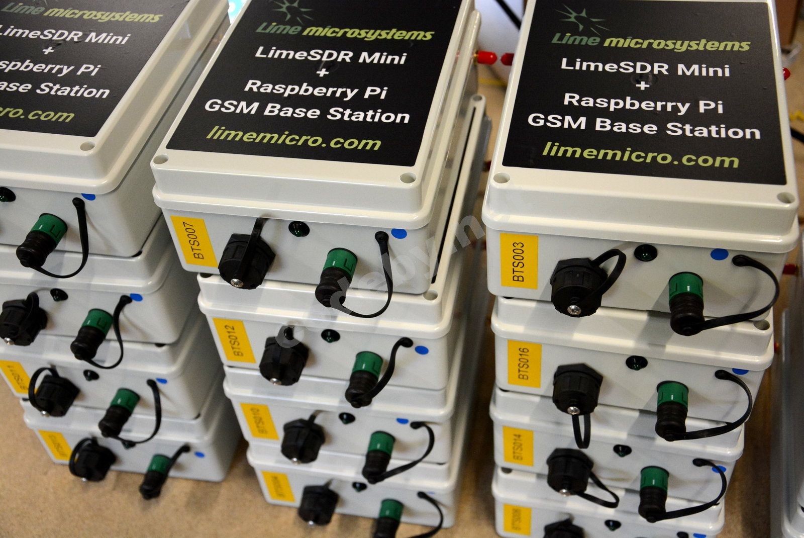

Hardware
выбран не случайно. Сейчас это самый компактный и дешёвый SDR с очень хорошими характеристиками (приёмо-передатчик LMS7002) и большим сообществом. Она позволит сделать всё то, ради чего вы хотели приобрести SDR.

Замечательная статья, спасибо.
Следующий вопрос наверно логичный - как объединить несколько станция?
Ведь "производитель" показал вот такую вещь:
Может получится отличная альтернатива существующим сотам.
Конечно есть описание, но вот ЖИВОЕ исполнение всегда приятней читать.
Реакции: Dr.Lafa
Osmocom позволяет побъединить несколько сотовых станций в одну сотовую сеть. Нужно соединить все соты в одну локальную сеть и покопаться на сайте osmocom и конфигурациях. У меня на руках 1 lime mini, по этому затестировать в живую не получится
