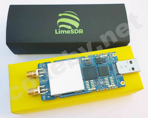

LimeSDR Mini выбран не случайно. Сейчас это самый компактный и дешёвый SDR с очень хорошими характеристиками (приёмо-передатчик LMS7002) и большим сообществом. Она позволит сделать всё то, ради чего вы хотели приобрести SDR.

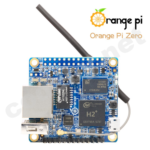

Orange Pi Zero на данный момент является одним из самых маленьких и дешёвых одноплатников в мире. Я взял его в силу компактности, низкого энергопотребления и малой цены, хотя любой другой одноплатник тоже подойдёт. В качестве памяти используется microsd-карта smartbuy класса 10 на 32 гигабайта.
26347

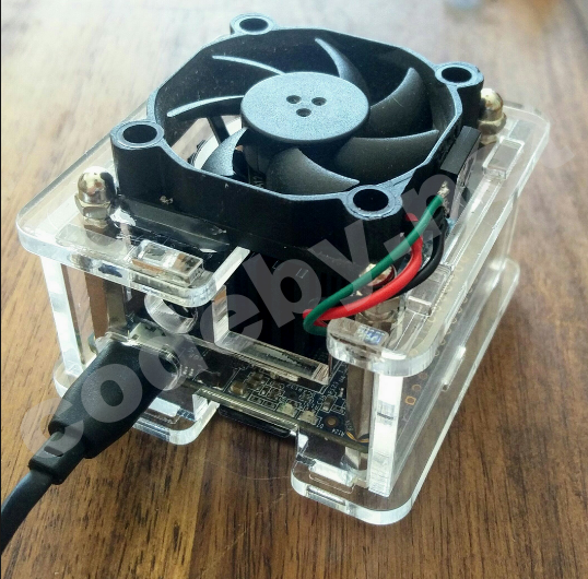

Охлаждение

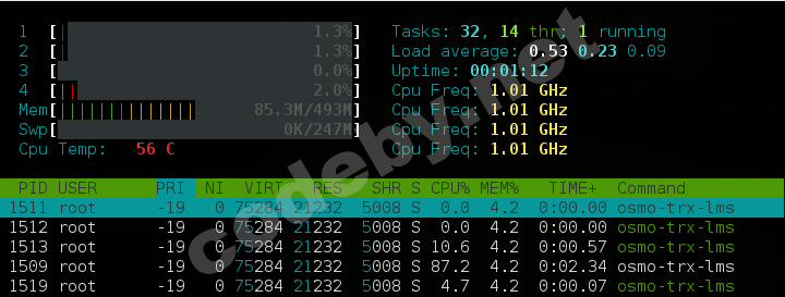

Allwinner H2+ очень горячая штучка, нагревается вплоть до 70 градусов и выше. При том, что процессор падает в тротлинг (сброс частот) ещё после 60-ти. При этом он перестаёт успевать обрабатывать данные от трансивера, и базовая станция вырубается. Охлаждение в нашей ситуации необходимо . Я прикрепил медный радиатор от Raspberry с термопастой, но и это не спасает на долго. Самым простым и эффективным решением будет кулер 5х5 см на всю плату + радиатор.
26351
Следите за тем, что бы температура процессора не превышала 60 градусов, иначе трансивер перестаёт работать

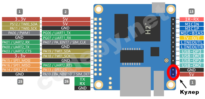

Подключить кулер можно прямо к плате: один провод на 5 вольт, другой на GND
26389
Питание
Сама апельсинка питается от 5-ти вольт и требует не больше 1 Ампера, однако 1 Ампера НЕ хватает для работы OPI Zero с Lime mini, нужно как минимум 1.5 А (проверено на практике). Я использую повербанк Xiaomi на 5000 mAh, 5 вольт, 2 Ампера: полёт нормальный.

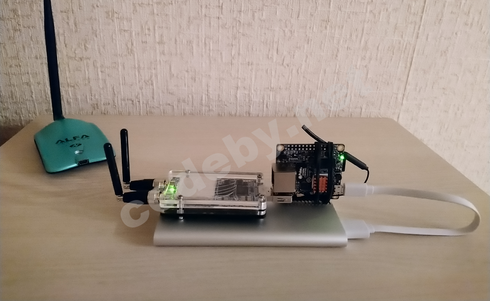

Мне удалось уместить всю конструкцию в коробке от старого смартфона 13х7х4.5 см, хотя можно взять повербанк и вентилятор потоньше и уместиться в 2.5 - 3 см высоты.
26891
26886
26887
26888
26890

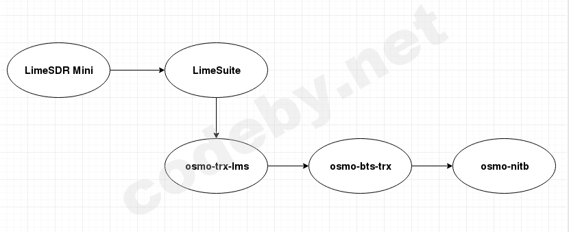

Осталось получить OsmoNITB и OsmoBTS. OsmoNITB (network in the box) реализует всю внутреннюю часть мобильной сети (MSC, HLR, SMSC и прочее), OpenBTS соединяет трансивер (в нашем случае osmo-trx-lms с limesdr mini) вместе с OsmoNITB.

Что бы не открывать 3 терминала для osmo-nitb, osmo-trx-lms и osmo-bts-trx, лучше использовать такой скрипт:
#!/bin/sh
sysctl -w kernel.sched_rt_runtime_us=-1
cd /root/configs
osmo-nitb &
NITB=$!
chrt -rr 99 osmo-trx-lms &
TRX=$!
sleep 5
osmo-bts-trx &
BTS=$!
wait $NITB $BTS $TRX
chmod +x start_bts.sh
./start_bts.sh
Запускать osmo-trx-lms нужно именно таким образом. Так мы выдаёт трансиверу максимальный приоритет (приоритет реального времени). Если запускать трансивер обычным способом, то процессор Апельсинки не всегда будет успевать обрабатывать его запросы, вследствие чего базовая станция проработает всего несколько минут и отключится. Так же я крайне рекомендую открыть htop во втором окне, что бы следить за показаниями температуры. Если она превышает 60 градусов, то нужно задуматься над лучшим охлаждением. С 60+ градусов на Allwinner H2+ у меня базовая станция работала не более двух минут.

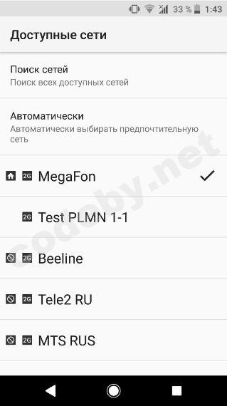

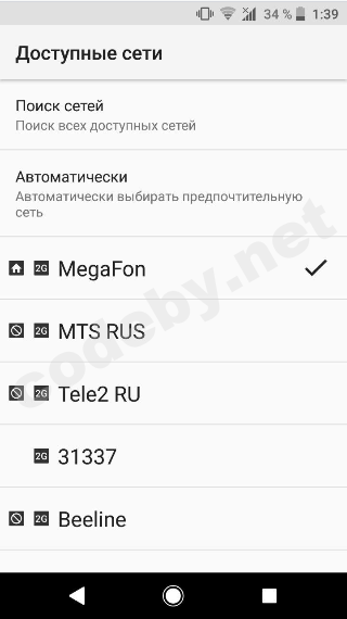

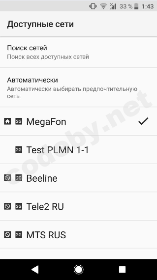

После запуска можно попробовать найти сеть с любого телефона (настройки > симкарты > операторы). Сеть будет отображаться как MCC + MNC. Например, если в конфиге network country code = 313, mobile network code = 37, то имя будет 31337
26382
MCC 001 и MNC 01 зарезервированы для тестовых сетей. На некоторых телефонах сеть с такими MNC-MCC может отображаться как "Test PLMN"
26383

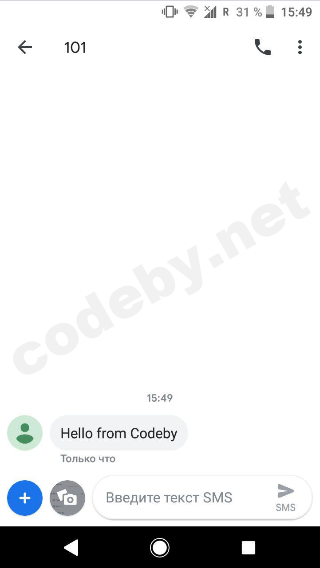

После подключения в сеть двух и более телефонов между ними можно делать звонки и смс-ки. Присвоенный номер телефона можно узнать, набрав *#100#, а сменить номер можно в CLI OpenBSC telnet localhost 4242
OpenBSC> enable
OpenBSC# subscriber extension 46082 extension 31337
Здесь же можно отправлять смс на телефон прямо с компьютера, но сначала нужно создать виртуального пользователя с номером
# Создаём пользователя с imsi 111111
OpenBSC# subscriber create imsi 111111
# Меняем номер
OpenBSC# subscriber imsi 111111 extension 101
# Отправляем сообщение на номер 31337 с номера 101
OpenBSC# subscriber extension 31337 sms sender extension 101 send Hello from Codeby
26385

Время тестировать! Отключаем питание, вставляем Limesdr в usb, подключаем повербанк. Подсоединяемся к точке доступа, которую раздаёт апельсинка и конектимся к ssh. Удобно то, что можно управлять всем как с ноутбука, так и с телефона (ssh-client, termux).
#!/bin/sh
cd /root/configs
osmo-nitb &
NITB=$!
TRX=$!
sleep 5
osmo-bts-trx &
BTS=$!
./start_bts.sh
OpenBSC> enable
# Меняем номер
