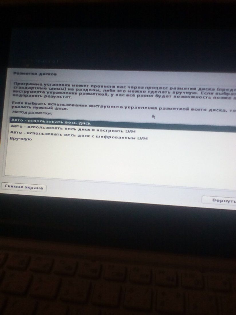

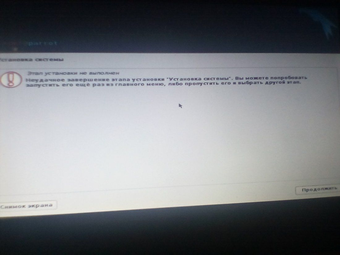

Не могу установить . При копировании файлов системы доходит где-то до сорока процентов и вылазит ошибка без кода просто пишет что установить систему не возможно попробуйте заново либо перейдите в другой раздел .
Раньше стояла винда 7 32битная сделал образ на флешку 64 битной системы снёс Винду оперативки 2 гига 1.9 процессор устанавливаю на нетбуки днс
А в режиме лайф все работает отлично
Прошу помогите я новичок что делать ?
15

Я извиняюсь добавил сукрин с проблнмой

Все время выдает одну и туже ошибку перепробовал все и авто и с lvm и в ручную не фига не устанавливает

Вариантов много, начиная от дискового пространства, что ты выделил на систему, заканчивая тем, на каком этапе установки это просходит.

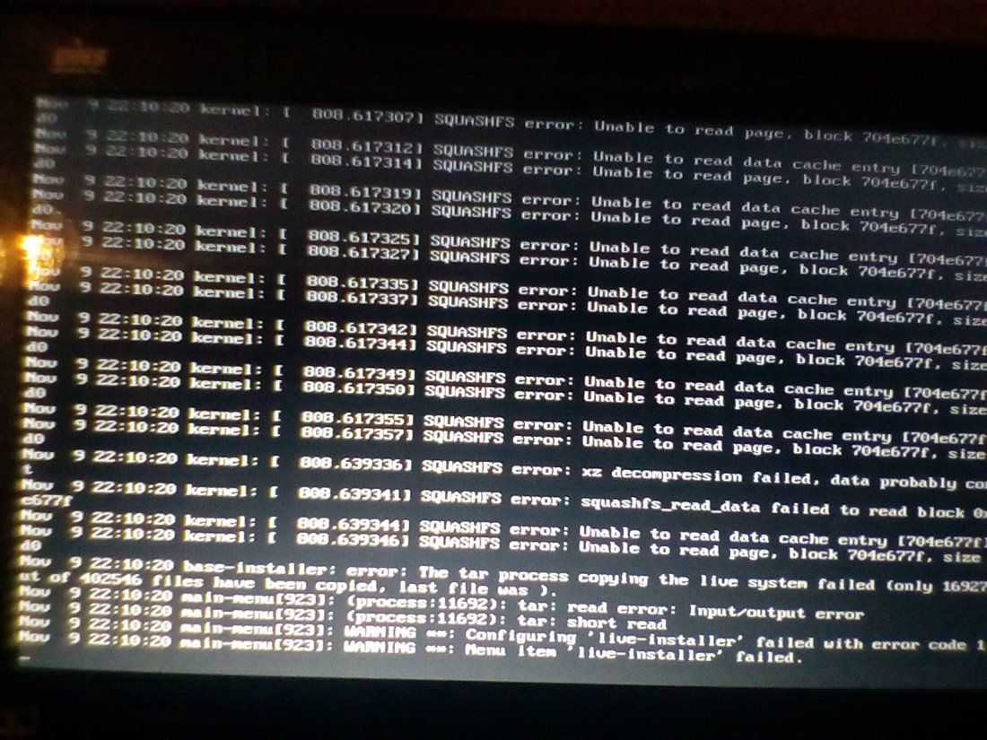

А md5sum ISO откуда скачал - сравнивал?
Может проблемы с оперативной памятью, не хватает?
Увеличь объем места для установки, попробуй больше поставить.
Попробуй другу версию поставить.
Где-то видел подобную проблему, виновата оказалась флешка китайская.
Поищи про UEFI/EFI и Legacy-Mode
Также посмотри лог установки (если не ошибыюсь ctrl+alt+f4), если будут эроры "S QUASHFS read " вероятно USB флешка секторы битые.

Вот лог просмотрел пишет много ошибок писал мол не может определить максимальное место на диске и дальше установка и очень много ошибок
