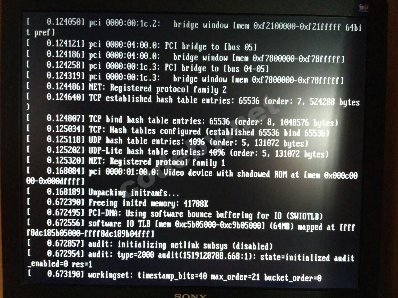

Записал загрузочную флешку с Kali Linux. При установке на стационарный компьютер выдает
что только не делал. На другом компьютере запускается без проблем. В чем возможна проблема? Кто сталкивался?

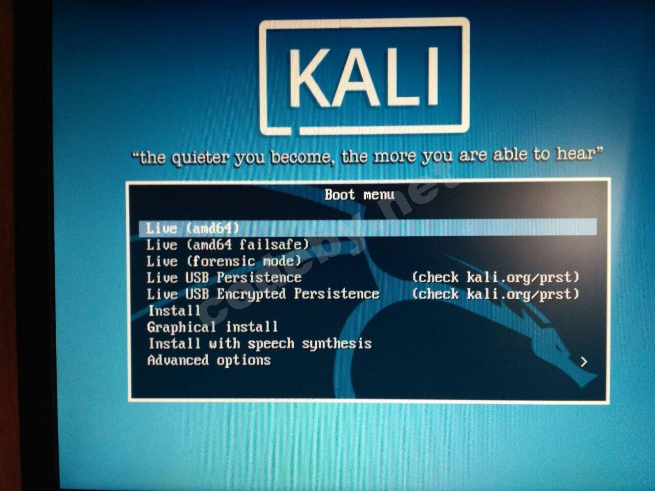

Да, пробовал. Устанавливается только AirSlax 5.11 Pro Repack (x64)
как и большинство других сборок открывает начальное окно загрузки.
При выборе варианта загрузки уходит в черный экран.
kali-linux-xfce-2018.1-amd64 начинает загрузку и останавливается
AirSlax 5.11 Pro Repack (x64) устанавливал путем перекидывания файлов на USB флешку и запуска Porteus-installer-for-Windows.
Все остальные сборки имеют ISO образы и устанавливал на флешку при помощи программ
Rufus, , ROSA ImageWriter, UltraISO. Результат одинаковый. Не нашел Kali linux в варианте AirSlax 5.11 ( чтоб скинуть файлы на флешку и создать загрузку при помощи Porteus-installer-for-Windows)
При проверке загрузочных флешек, созданных разными вариантами, запускает ОС на другом стационарном компьютере без проблем.

При загрузке с флешки открой расширенные опции и запусти тест памяти, судя по фотке с ней чего то не так.
покопайтесь в bios. возможно у вас включена secure boot....
С памятью проблем нет.

в первой строчке загрузки допишите nomodeset
и после такой загрузки поставьте драйвер вашей видеокарты.
Подскажите, где именно находятся строчки загрузки?
Пробую по алгоритму:
Необходимо до начала загрузки ОС
1. Зажать левый Shift, таким образом отобразив меню ;
2.Выбрав верхнюю строчку (наведя на неё курсор, но не нажимая Enter) нужно нажать клавишу «e» для редактирования параметров загрузки;
3. В строке (после quiet splash …) необходимо дописать nomodeset (параметры вводимые таким образом действуют только до перезагрузки, удалять их в последствии не нужно);
4. Нажать F10 для загрузки ОС с введёнными параметрами;
5. После корректной загрузки необходимо установить через меню «Параметры системы» → «Драйверы устройств» и перезагрузить систему.
Не получается зайти в меню GRUB2 путем зажатия клавиши Shift.

Спасибо за подробное описание. Но: "вы приводите скрин когда эта строчка уже раньше случилась и закончилась" при выборе любых вариантов загрузки происходит сразу загрузка, как на втором скрине. Удержание левой кнопки Shift не помогает. Как остановить загрузку в начальной стадии, чтобы дописать команду nomodeset?
---- Добавлено позже ----
Загрузив указанный вами дистрибутив kali-linux-mate-2018.1-amd64.iso ~ 2,7 Gb. Удалось зайти в начало загрузки и прописать nomodest. Система загрузилась. Видно на той сборке, что ставил первоначально нельзя зайти в начальную стадию загрузки. Еще раз огромное спасибо за помощь!
