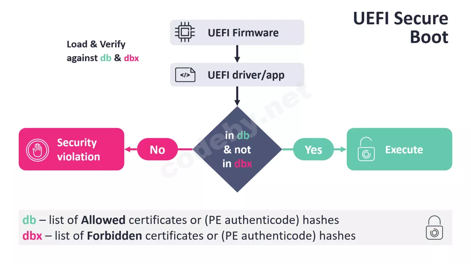

Secure Boot верифицирует каждое звено: прошивка UEFI проверяет загрузчик ОС, загрузчик ОС проверяет драйверы ядра. При включении UEFI Boot Manager сверяет загрузочное приложение -bootmgfw.efi для Windows, shimx64.efi или grubx64.efi для GNU\Linux - по двум базам данных:- db (Signature Database) - список доверенных сертификатов и PE Authenticode-хешей
- dbx (Forbidden Signatures Database) - чёрный список отозванных хешей и сертификатов
- Microsoft Windows Production PCA 2011 - подпись собственных загрузчиков Windows
- Microsoft Corporation UEFI CA 2011 - подпись стороннего ПО (Linux shim-загрузчики, утилиты восстановления, disk encryption)
