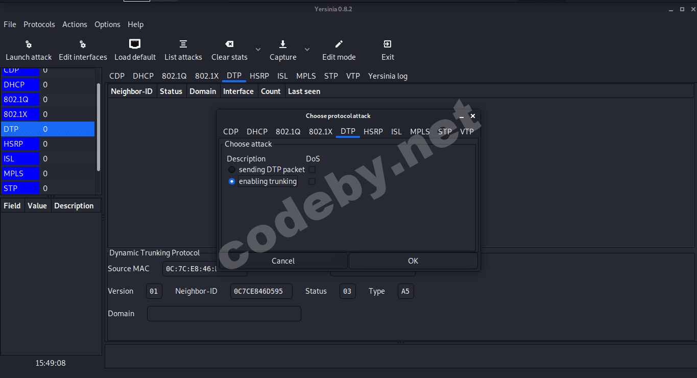

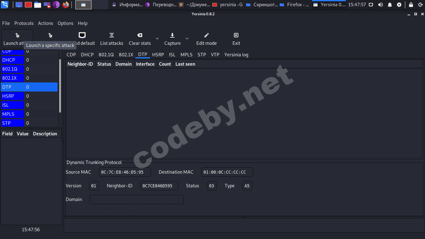

Мы можем использовать Yersinia, PackETH или Scapy. Рассмотрим первую утилиту.
Утилита работает в консоли и с графическим интерфейсом (-G):
Нажимаем «Launc Attack», выбираем протокол DTP, нажимаем «enabling trunking».
Что на данный момент в коммутаторе:
Окей, коммутатор в режиме trunk, далее вводим:
Сейчас мы можем отправлять пакеты в VLAN 200.

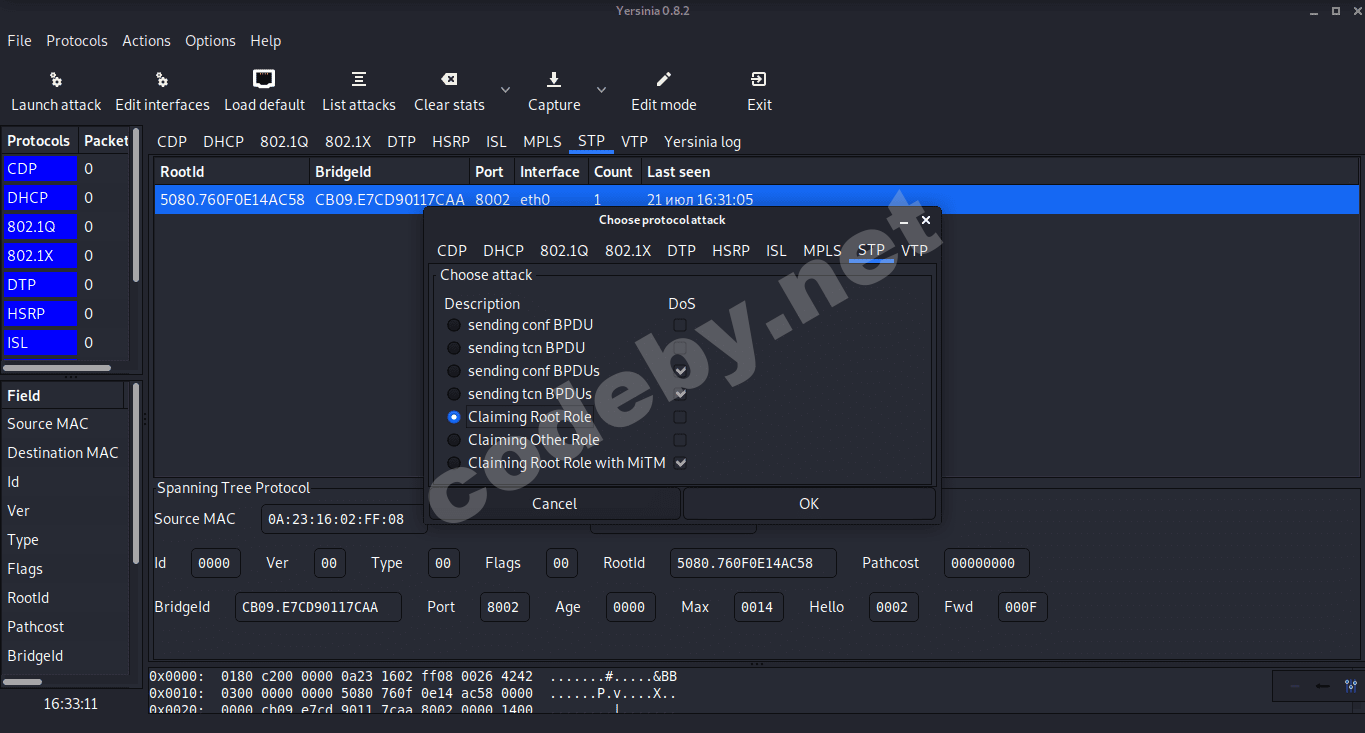

Задача STP - предотвращение зацикливания пакетов в сети при наличии дублирующихся маршрутов.
Атака
Включаем Yersinia. Нажимаем «Launch Attack», затем выбираем «Sending conf BDPU».
Мы видим, что появился коммутатор. Опять нажимаем «Launch Attack», но сейчас выбираем «Claiming Root Role».
Вы корень дерева STP. Этим можно гордиться!

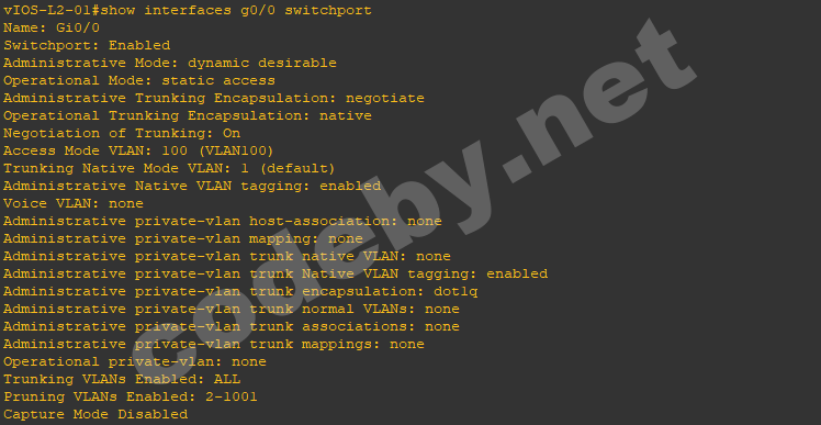

Если режим коммутатора один из этих трёх: dynamic desirable, dynamic auto или trunk, коммутаторы могут отправлять DTP пакеты. Эти пакеты нужны для VLAN в режиме trunk, а по умолчанию коммутаторы Cisco в режиме dynamic desirable. Задачей нашей есть перевести этот коммутатор в режим TRUNK.

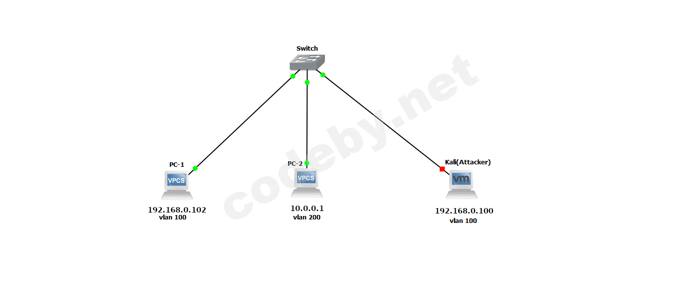

Создайте в вашей голове

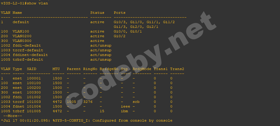

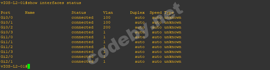

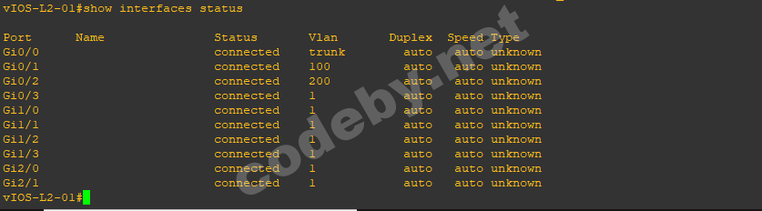

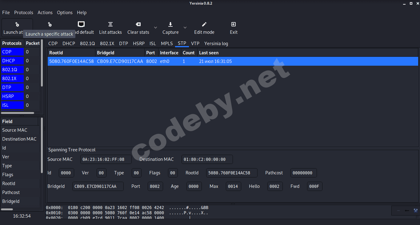

Внутри коммутатора:
Интерфейсы (G0/0, G0/1) назначаются VLAN 100, которые являются (Kali и PC-1), а интерфейс (G0/2) назначается VLAN 200.
Administative Mode: dynamic desirable.
