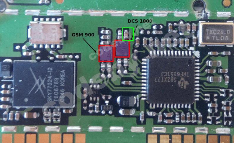

Отпайка старых фильтров
На этом этапе никак не обойтись без паяльного фена (вообще никак, я пытался). Нужно отпаять два фильтра, отмеченных на фотографии.
Левая часть отвечает за GSM 900, правая - за DCS 1800. Если вы собираетесь работать только с GSM, то правую часть можно не перепаивать.
Для отпайки мне хватило где-то 350 градусов на паяльном фене.

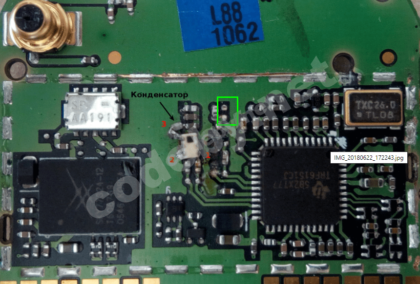

Я буду перепаивать только GSM-900. Положите HHM1523C1 на место отпаянного фильтра (левого) так, что бы чёрная точка смотрела вверх и вперёд. Можно не припаивать все 6 контактов. Хватит двух задних (можно подпаивать прямо к задним резисторам, а не контактам на плате) и одного, соединяющего конденсатор между балуном и верхним левым резистором.
Конденсатор 04025A220JAT2A подпаивается между левым верхним контактом HHM1523C1 и контактом резистора.
  1. Левый нижний контакт HHM1523C1 подпаян напрямую к конденсатору (до контакта под балуном подобраться было сложнее)
  2. Праый нижний контакт HHM1523C1 подпаян к контакту на плате
  3. Конденсатор 04025A220JAT2A подпаян между правым верхним контактом HHM1523C1 и резистором
Распайка на правой части (для DCS 1800) делается точно так же с оставшимися деталями (HHM1526 и 04025A150JAT2A).

Приветствую! заметил что Вы так же отпаяли правый верхний конденсатор, так и было задумано?
ага и нижний левый от DCS тоже исчез... наверно что-то пошло не так при пайке третьей ноги фильтра gsm и кондёры пошли в расход и dcs-фильтр решили не припаивать ибо не на что....
